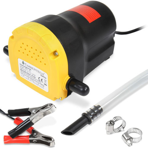

Ist schon paar Tage her, aber ich meine bei mir hätten nur 1,8 L ins Diff.mit Ölkühler gepasst.
Habe das WE auch genutzt und vom Automaten das Öl und Filter gewechselt,dafür habe ich mir für wenig Geld ne Ölabsaugpumpe gekauft ,natürlich in die andere Richtung benutzt ist ja der Pumpe egal .
Das ging damit einfach genial,sauber und schnell und gut dosierbar.

Wenn ich richtig informiert bin muss für den Filterwechsel doch die ÖLwanne demontiert werden bzw getauscht werden richtig?
Und um diese Arbeiten ausführen zu können muss wiederum die Hinterachse abgesenkt werden?
Und wie hast du das Öl aus dem Wandler bekommen?

Tomhart hat geschrieben:Ist schon paar Tage her, aber ich meine bei mir hätten nur 1,8 L ins Diff.mit Ölkühler gepasst.
Genau die gleiche Pumpe besitze ich schon, habe letztes Jahr bei meinen 2 BMWs das Automatik Getriebe Öl gewechselt , die Getriebe waren danach auch fast wie neu obwohl beide fast 200 tkm drauf haben und 16 bzw 17 Jahre alt sind.
Kupplungs Flüssigkeit sauge ich regelmässig mit einer Spritze von oben ab und ergänze mit neuer damit das nicht alles gammelt. Anfangs wars immer pechschwarz doch mittlerweile wird die Suppe wieder heller.
Getriebe Ablassschrauben also einfach wieder rein drehen und dann sind die dicht? Das wäre ja super
Muss nur noch warten bis das Öl da ist dann kann ich das erledigen
