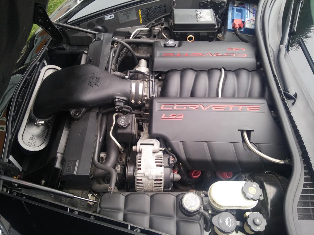

Ich hatte an meiner LS3 den K&N Tauschfilter um gut 100 inkl Versand gekauft.
Gemerkt hat man natürlich nichts.
Danach die komplette Ansaugung vom K&N mit offenem Filter -> auch hier weder spürbarer noch hörbarer Unterschied...
Würde aber wenn schon ein neuer Filter ansteht, den Tauschfilter von K&N nehmen...
