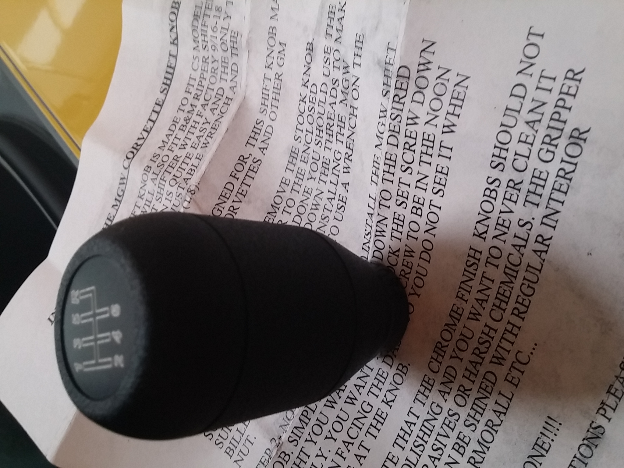

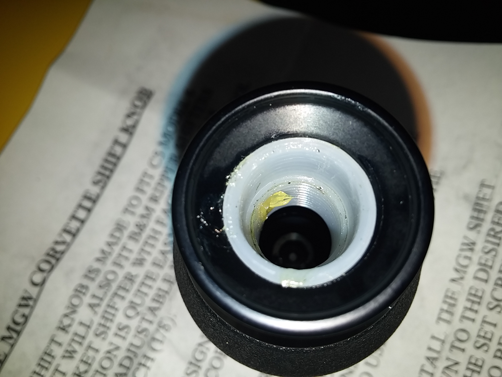

Hallo Zusammen,
hat einer von euch einen MGW Shifter verbaut?
Bzw, kann mir sagen ob bei der C6 bis 2007 der Knauf geschraubt(Gewinde im Knauf) wird?
Habe mir einen Shifter aus den USA bestellt, mehrmals dem Verkäufer gesagt dass ich eine C6Z06 fahre, und erhalte dass was auf den Fotos zu sehen ist.
Bin der Meinung das es ein C5 Shifter ist. Sagt eigentlich auch das Manual. Der hätte also auch auf keine normale C6 gepasst. Richtig?
Danke und Grüsse
Vadim
Danke und Grüsse
Vadim

Schau mal bitte ob deiner unten mit einer Schraube gesichert ist, danach aber trotzdem geschraubt wird.
Dann wäre es der Beweis dass der Shifter an die C5 gehört.

Servus, also bei der C6 ist original der Schaltknauf nur seitlich mit ner Schraube gesichert.
Gruß Markus

Hi Markus, danke!
Dann wird es wohl der C5 Schaltknauf sein.
Grüsse
Vadim

( Ich bin Holländer also nicht gleich auf die Rechtschreibung losgehen )
Es gibt verschiedene schifter Anschlusse, gleicher Anschluss wie original C6, und mit Gewinde Anschluss. Es gibt Varianten MGW shifter wobei man das teil worauf der Schaltknopf gedreht wird wechseln kann, einmal mit Gewinde, das andere mal mit GM Anschluss.
Ich glaube ich habe noch ein Gewinde teil in de Garage liegen von meinem MGW shifter.
Hier gut zu sehen, ich habe noch so ein teil wie auf der Linken Seite (GM), aber dann mit Gewinde.
Fred
Fred

Re: MGW Shifter, Schaltknauf wechseln
Hi Fred,
danke dir!
Trotzdem scheinen mir die Jungs aber den falschen Shifter geliefert zu haben, oder? Original C6 wäre ja GM Anschluss ohne Gewinde.
Hast du noch so einen Gewindeanschluss bei dir in der Garage liegen und willst den loswerden? Evtl. kommen wir ja zusammen.
Grüsse
Vadim

Hallo Vadim
War heute unterwegs, also lese ich deine Antwort erst jetzt.
Es stellt sich heraus ich habe beide noch in der Garage liegen, also GM Anschluss und Gewinde.
Um klar zu stellen das mein GM teil auf deinem MGW shifter passt, kannst du bitte den innen Diameter messen von das Gewinde teil. Also an der stelle wo man es auf dem shifter festgeklemmt.
Ich hoffe du begreifst was ich meine.
Fred
