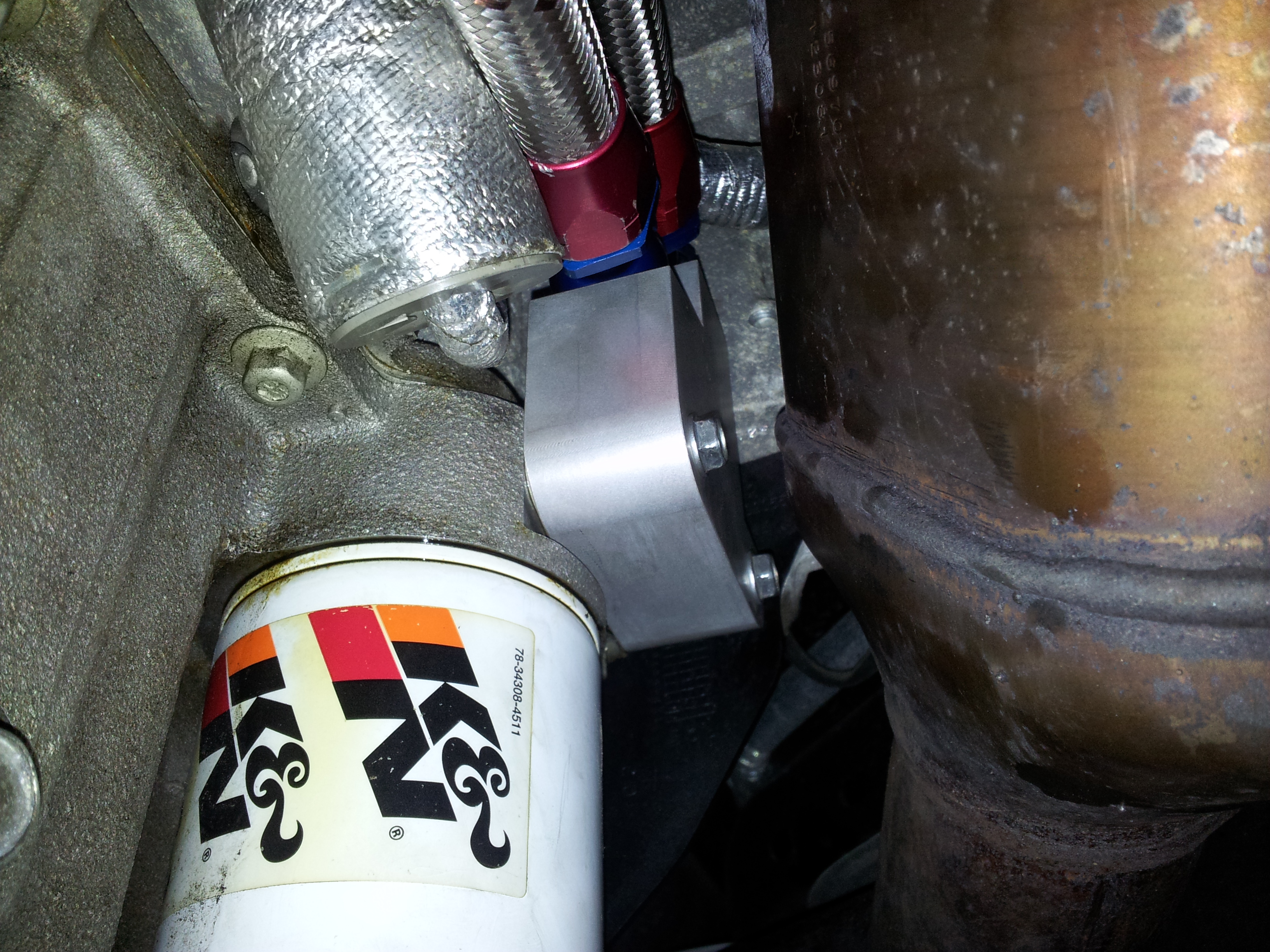

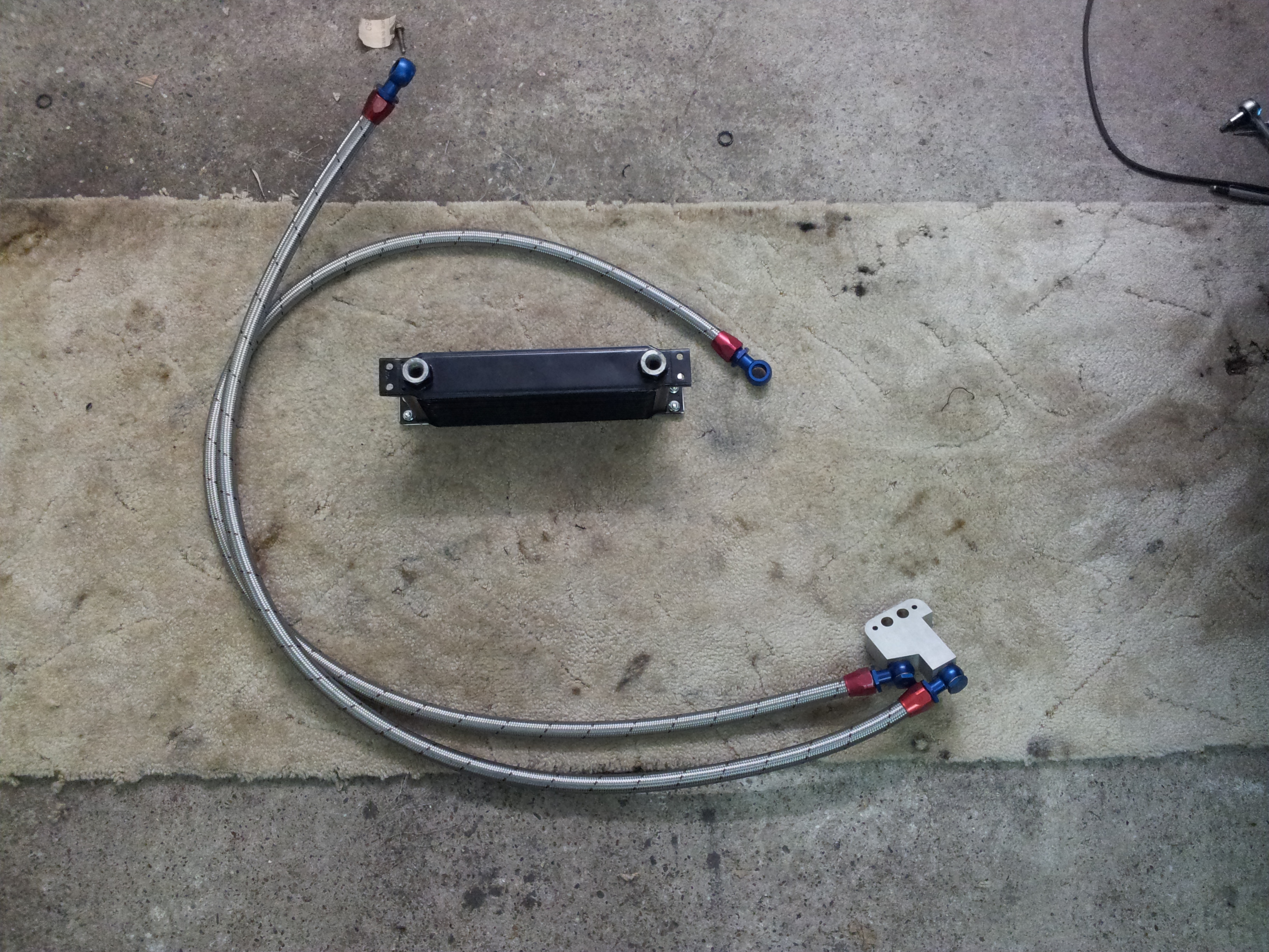

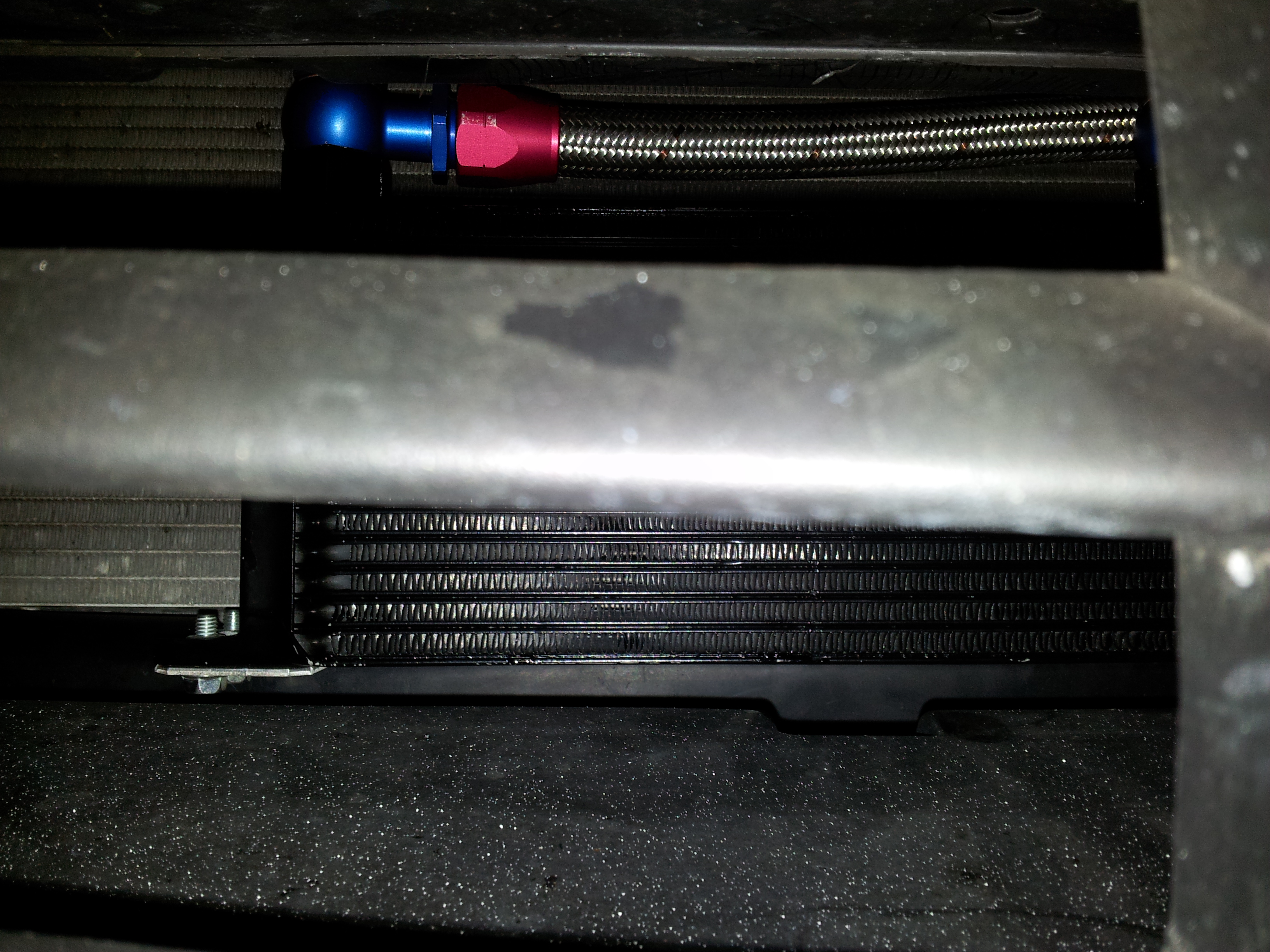

Zum Motorölkühler:
Es bedarf entweder der original Leitungen samt Anschlussstück, in dem Fall ein Teil oberhalb vom Ölfilter und ein passender Kühler. Für das verlegen der original Leitungen muss die Vorderachse abgelassen werden.
Oder du wendest dich an den Jörg, ACP Euskirchen, der hat sowohl für den LS2 wie auch den LS3 einen losen Anschlussblock wo dann auch lose Leitungen zu gehören, bei dieser Lösung kann man die Leitungen so verlegen, einen passenden Ölkühler wird man dort bestimmt auch bekommen.
Und so sieht das ganze dann beim LS3 verbaut aus:
Zum Motorölkühler:
