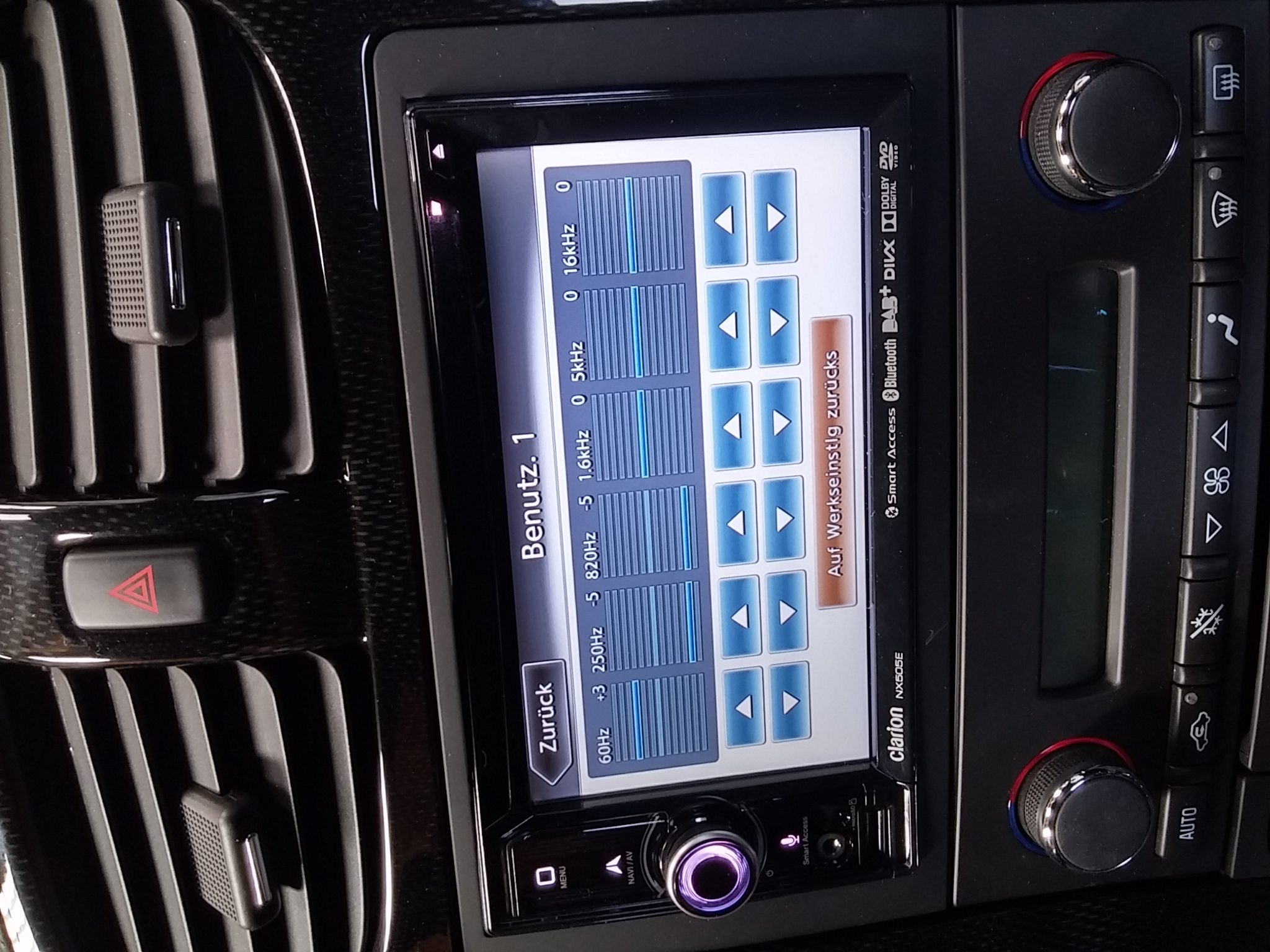

Heute am EQ rumgespielt, siehe Bild. Bei der Einstellung kommt bei einer erträglichen Lautstärke recht guter Bass. Nach dem Einbau damals waren wohl alle Settings auf FLAT, also gerader Strich in der Mitte.
Jetzt das Interessante: Eingestellt habe ich mit Zündung an. Läuft der Wagen, dann verändert sich der Klang ziemlich. Wieder stärkere Höhen und viel weniger Bass. WTF? Wenn ich bei 60Hz (erste Spalte) auf +4/5 gehe kommt der Bass wieder gut. Aber gefühlsmässig habe ich einfach schon zu viel verstellt und das Problem ist woanders. Eine weitere Idee?
Bzw. Kann mir einer zu den Einstellungen im Bild einen guten Tipp abgeben wo ich die Frequenzen am besten trenne? Oder erklären wo ich was setze für mehr Bass oder mehr Höhen? Meinen Anfängerkenntnissen nach ist alles mit niedrigen FQ bassrelevant, alles mit höheren höhenrelevant.

Eine Idee/Empfehlung bei dem angehängten Bild?

Dein abfotografierter EQ ist nur ein EQ und keine Weiche also trennt er nicht sondern setzt an den beschriebenen Punkten
den Pegel höher oder tiefer als er es in Neutral Einstellung macht.

Hallo Zusammen,
wollte mich am Wochenende wieder mit der Anlage beschäftigen.
Eine Frage:
Wie ziehe ich Zusatzmasse vom PAC-Adapter? Bzw. wie ziehe ich überhaupt Zusatzmasse von einem Steuergerät?
Einfach die Isolierung des vorhandene Massekabels lösen und ein weiteres Kabel da dran löten (dass dann an einen Karosse-Massepunkt).?
Ich habe mich mal durch das Ami-Forum. Da hat es gefühlt jeder zweite der ein Zubehört Head-Unit verbaut hat. Liegt meistens an Masse.
Pac, oder Masse vom Radio selbst.... Ein paar haben das Problem auch gelöst indem sie einfach den Antennenstecker abgezogen haben(klar kein Radio mehr).
Interessant finde ich auch den Ansatz zusatzlich Masse vom Block auf Karosse zu legen. Lichtmaschine hängt am Block, so werden wohl auch viele Elektrikprobleme direkt behoben.
Ich würde jetzt gerne die Filter ausbauen, ich bin mir sicher dass der Bass von diesen Entstörfiltern rausgefiltert wird.
