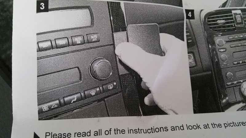

zum Halter:
Aber es gibt doch den Brodit ProClip 854233 für die C6 !?
Dauert halt nur ca. 2 Wochen, bis das Teil geliefert wird (da Bestellware) . . .
Für mich sitzt das Teil rechts neben dem Klimabedienteil prima!
"Einbau" bzw. "Anbau" auch total easy going (und ohne Werkzeug).

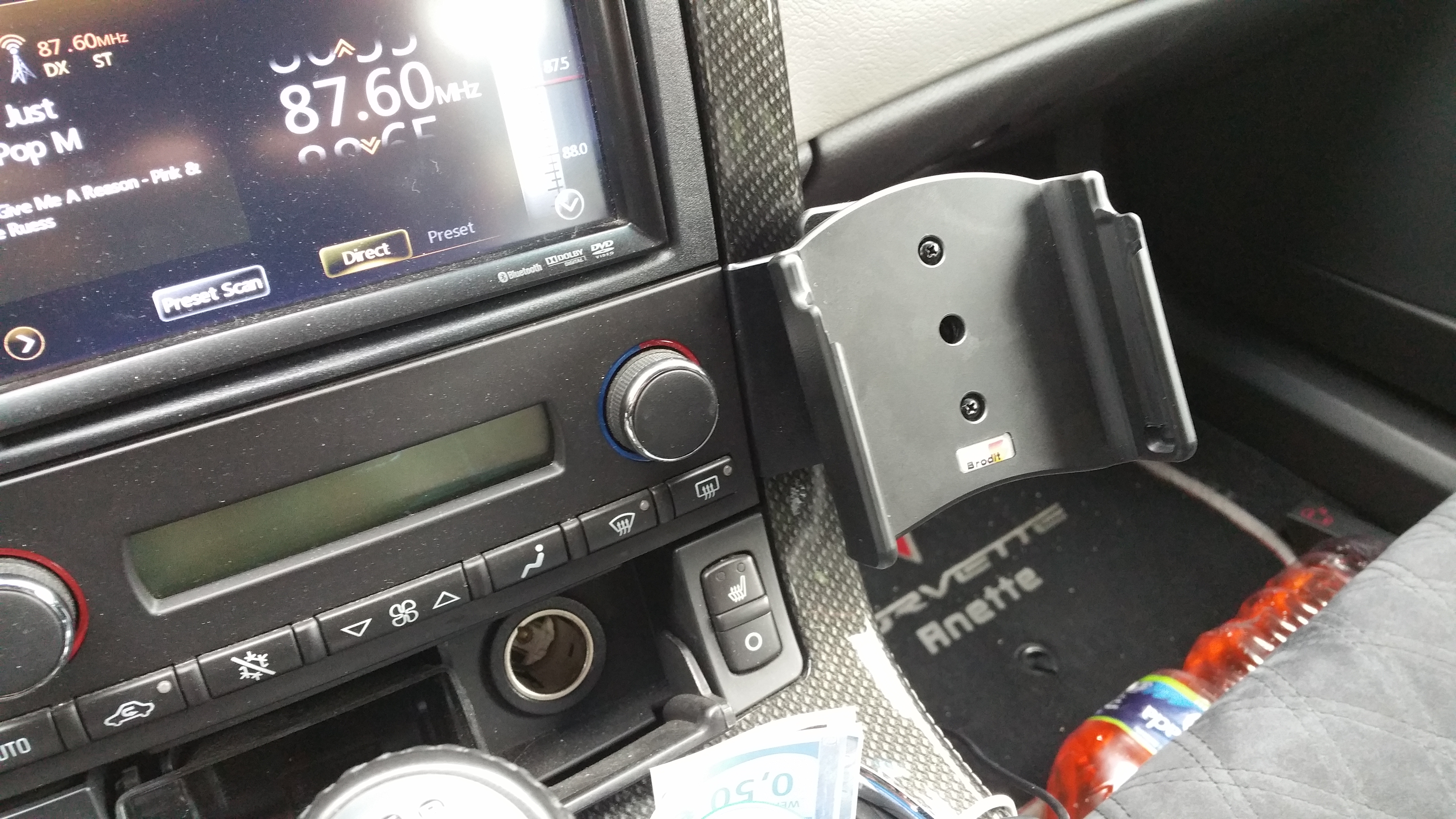

Re: C6: Endlich die perfekte Handy Halterung!!
Rocky00748 hat geschrieben:1 x Art-Nr.61229 Brodit ProClip - CHEVROLET Corvette Baujahr 2008-2013 (Montage rechts) = 19,90 EUR
1 x Art-Nr.2503229 Brodit Samsung Galaxy S6 edge+ KFZ-/Autohalterung = 21,90 EUR
für Samsung Galaxy S6 Edge Plus
Das wird am Radio eingeklemmt.
Hier original Brodit.
Und JA, es ist niedrig, aber geht.
Genau die Halterung habe ich und finde die Position suboptimal. Die andere Lösung ist perfekt.

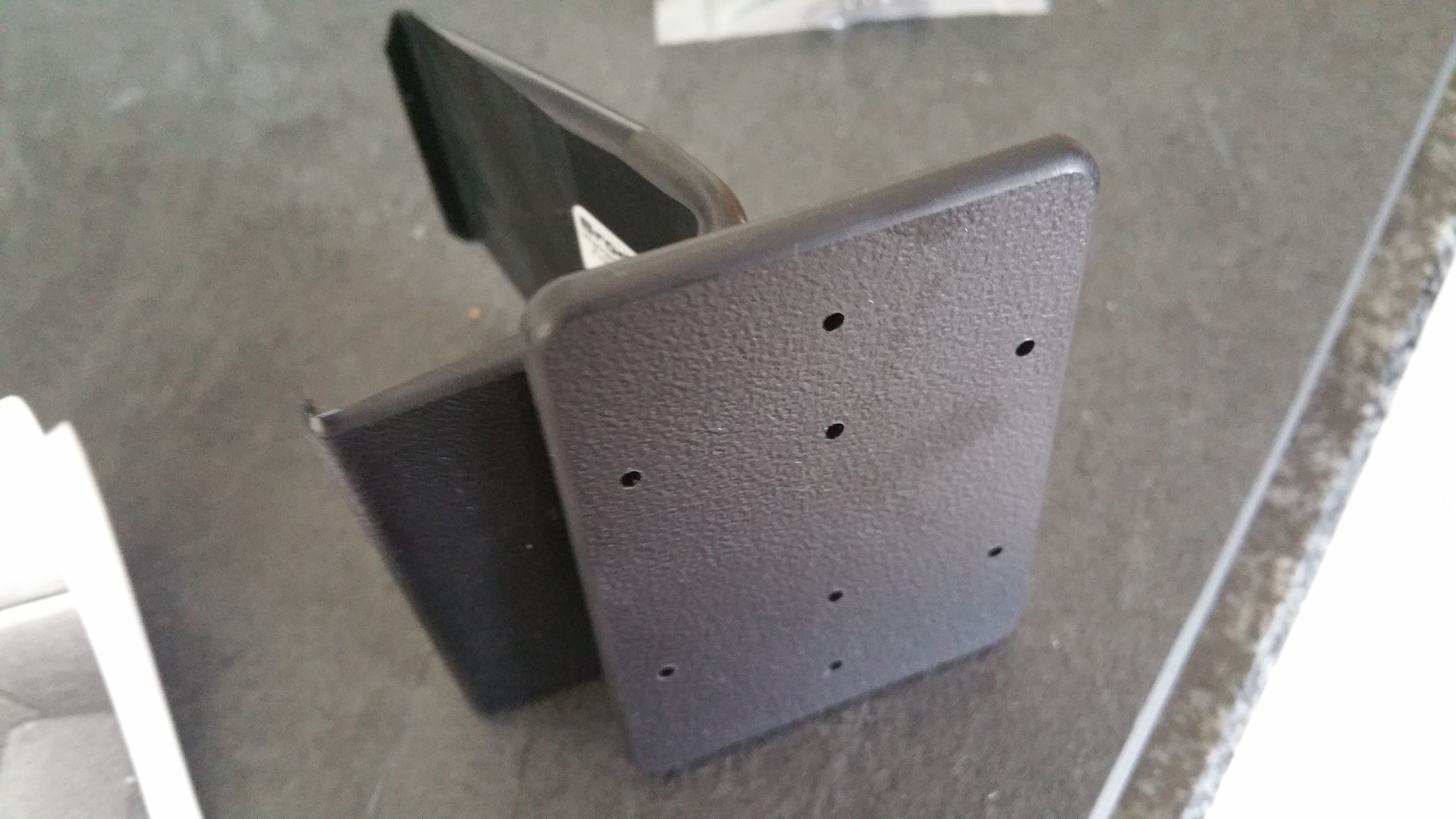

So heute verbaut, sitzt stramm und ich bin topp zufrieden.
