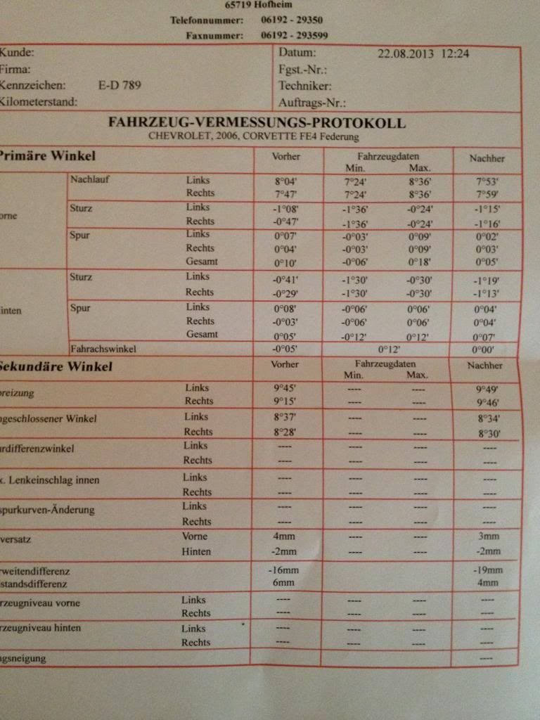

Die angehängten Dateien sind identisch, habe zu hause die Daten von meiner wie ich die letztes Jahr habe einstellen lassen, muss ich morgen einscannen und hier einstellen.
Das Nachlaufen der Spurrillen hängt aber auch stark vom Reifen ab.

Hier sind Daten für die Z, habe vergessen mein Datenblatt von zu Hause mit zu nehmen, sorry...

Beitragvon LDB » 23.06.16, 09:14
Danke dir!
Deckt sich mit meinem vorherigen Posting fast 1 zu 1. Diese Werte nehme ich dann :)
