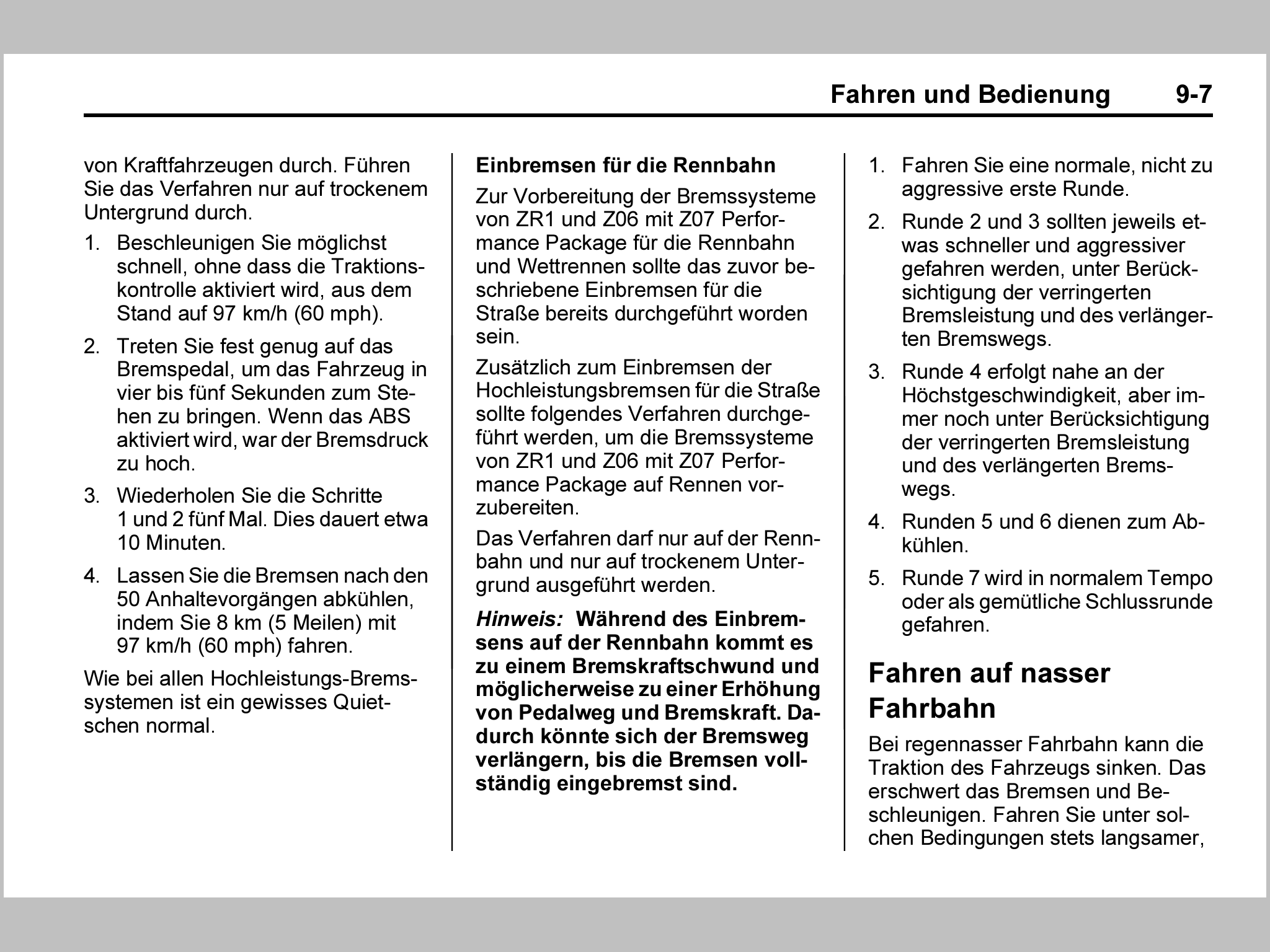

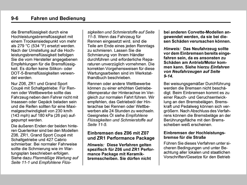

Hallo Brooklands,
nachfolgend Auszüge aus der C6 Bedinungsanleitung, betreffend die Z06 mit Keramikbremse bzw. ZR1...hoffe hilft weiter.
NevadaRocks - Beiträge: 1481
Re: Keramikbremse einbremsen?
Vielen Dank! Komisch ist, dass bei Schritt 3 steht:''Wiederholen Sie die Schritte 1 und 2 fünf Mal''. Bei Schritt 4 steht dann etwas von 50 Anhaltevorgängen? Ich gehe mal davon aus, dass 5 korrekt ist?!?
