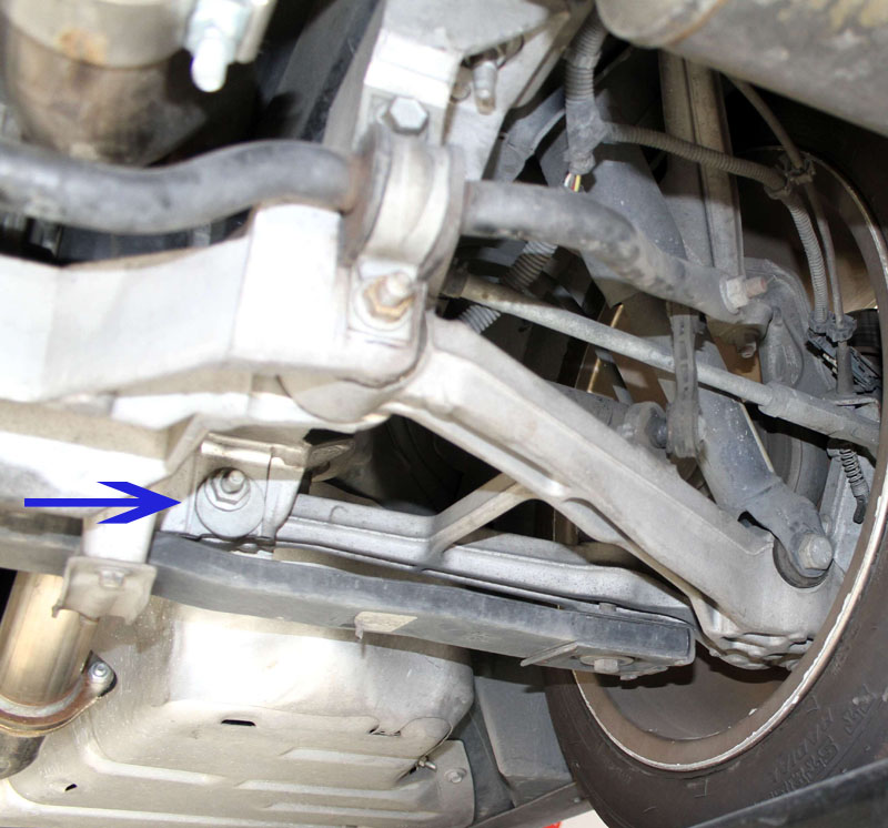

Sollte so ähnlich aussehen wie auf dem Bild. An der inneren Aufhängung befinden sich Excenterschrauben.
Danach Spur einstellen nicht vergessen.

speutz hat geschrieben:Sollte so ähnlich aussehen wie auf dem Bild. An der inneren Aufhängung befinden sich Excenterschrauben.
DA sind ja noch die Plastik-Koppelstangen drin, die sind kräftig verbogen...
