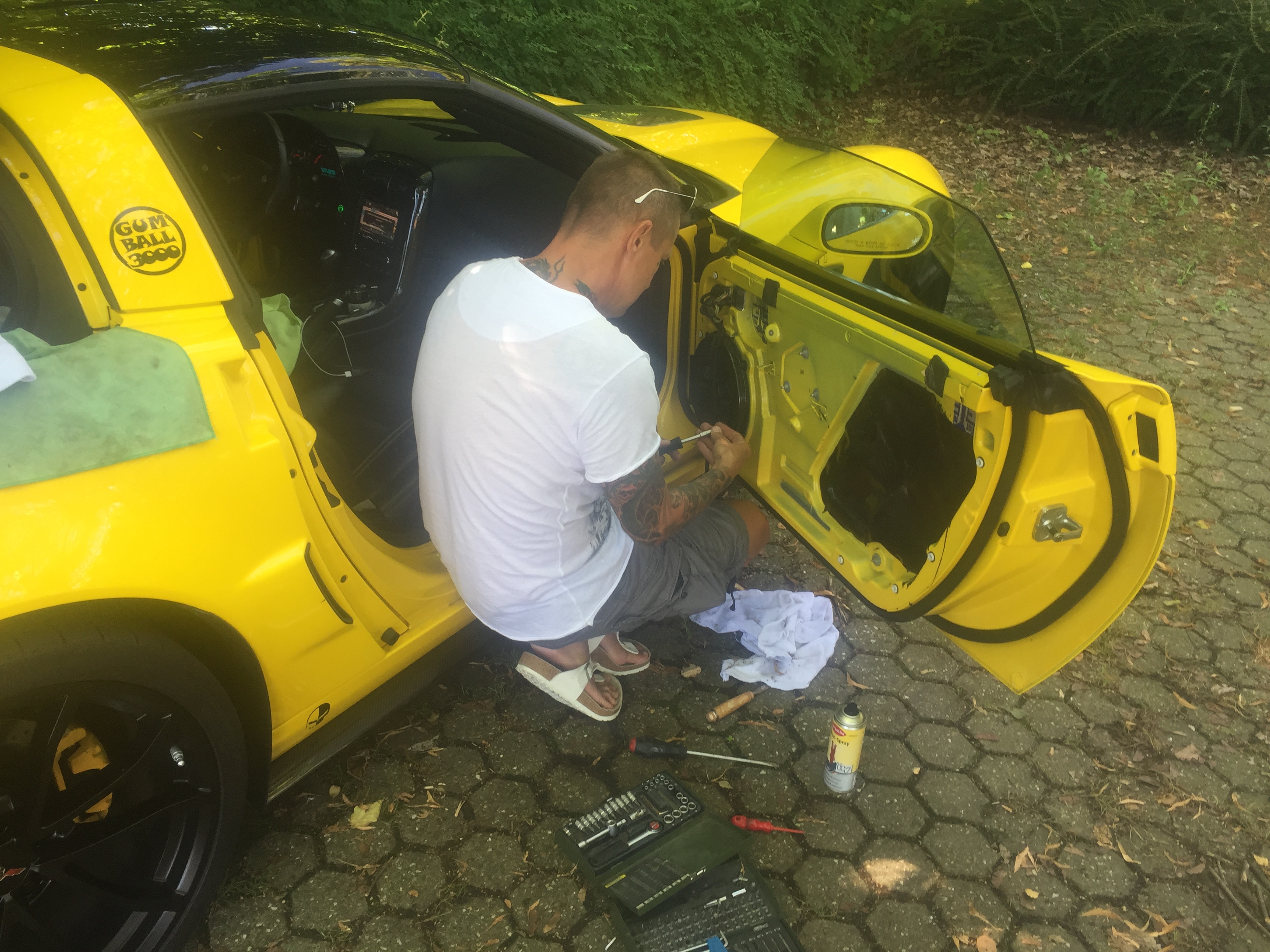

Hatte ein scheibenquitschen bei heißer Sonneneinstrahlung beim hoch und ruterfahren , la Rassa hat es dann gerichtet , es ist das Rad wo die seilzüge drüber laufen die Rolle mit Silikon Öl behandelt und alles wieder gut , hat das jemand schon gehabt ??

Walter , Silikon Spray wirkt da Wunder
