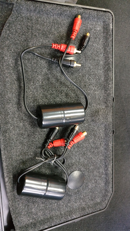

Bei meiner Z06(und somit mit BOSE ab Werk) wurde vor 1,5 Jahren ein Clarion Radio verbaut. Direkt danach war das Lima-Pfeiffen zu hören. Es wurden Entstörfilter verbaut, die aber (das weiß ich seit gestern) fast den kompletten Bass weggefiltert haben. Hier in den Bewertungen ist es wohl vielen so ergangen:
https://www.amazon.de/product-reviews/B ... yword=bass
Ich habe gestern die Filter ausgebaut. Der Bass sprengt sogar auf der default EQ-Einstellung fast die Scheiben. Ich muss dazu sagen, ich habe die Türen und den Innenraum sehr stark gedämmt.
Ging ich also dem Problem mit dem Pfeiffen nach. Ziehe ich das Antennenkabel, wird das Pfeiffen leiser, aber immer noch stark hörbar. Die Antenne verstärkt also das Pfeiffen.

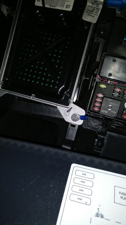

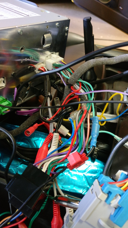

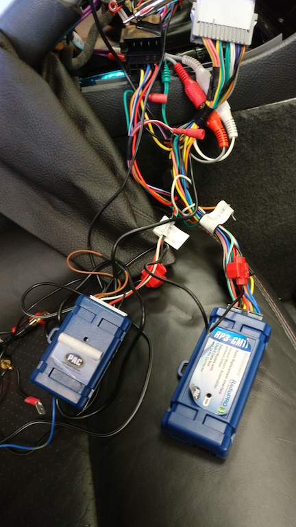

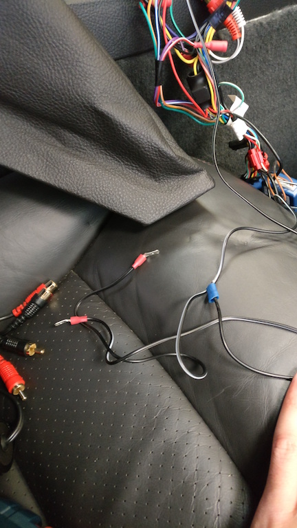

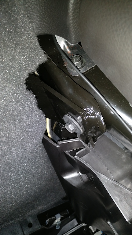

Laut diversen Corvette Foren liegt es so gut wie immer an fehlender Masse. Habe also mit Kabeldieben(in den Bildern bei den Kabeln die roten Plastikklemmen) Zusatzmasse an den BOSE PAC Adapter gelegt. Keine Änderung. Dann Zusatzmasse an den PAC-Adapter für die Lenkradsteuerung. Ebenso nix. Dann Zusatzmasse an das Massekabel des Radios. Nix. Wenn ich aber die zusätzichen Massekabel einzeln an die Karosse lege, dann höre ich eine Veränderung im Pfeiffton(anders, aber nicht leiser) beim Kabel vom Radio und von Lenkrad-Adapter. Beim Bose-Pac-Adapter, nix. Masse habe ich unter dem Handschuhfach links gefunden (10er Schrauben) und im Sicherkasten im Beifahrerraum.
Klar, wenn ich den Haupstecker am Radio ziehe, dann kein Pfeiffen mehr aber auch ein totes Radio. Chinch-Kabel pro Seite abgesteckt, Pfeiffen trotzdem noch da.
Jetzt bin ich komplett ratlos.
Habe gehofft das Masseproblem so zu lösen. Wo kann ich noch suchen, an was kann es noch liegen? Oder wie kann ich das Pfeiffen evtl. eliminieren ohne die Chinch-Entstörfilter zu verbauen? Strom-Enstörfilter? Powercaps? Im US-Corvetteforum schrieb auch einer, dass er bei jedem seiner Autos direkt ein weiteres dickes Massekabel vom Block auf Karosse legt. Ist das die Totschlag-Lösung?
