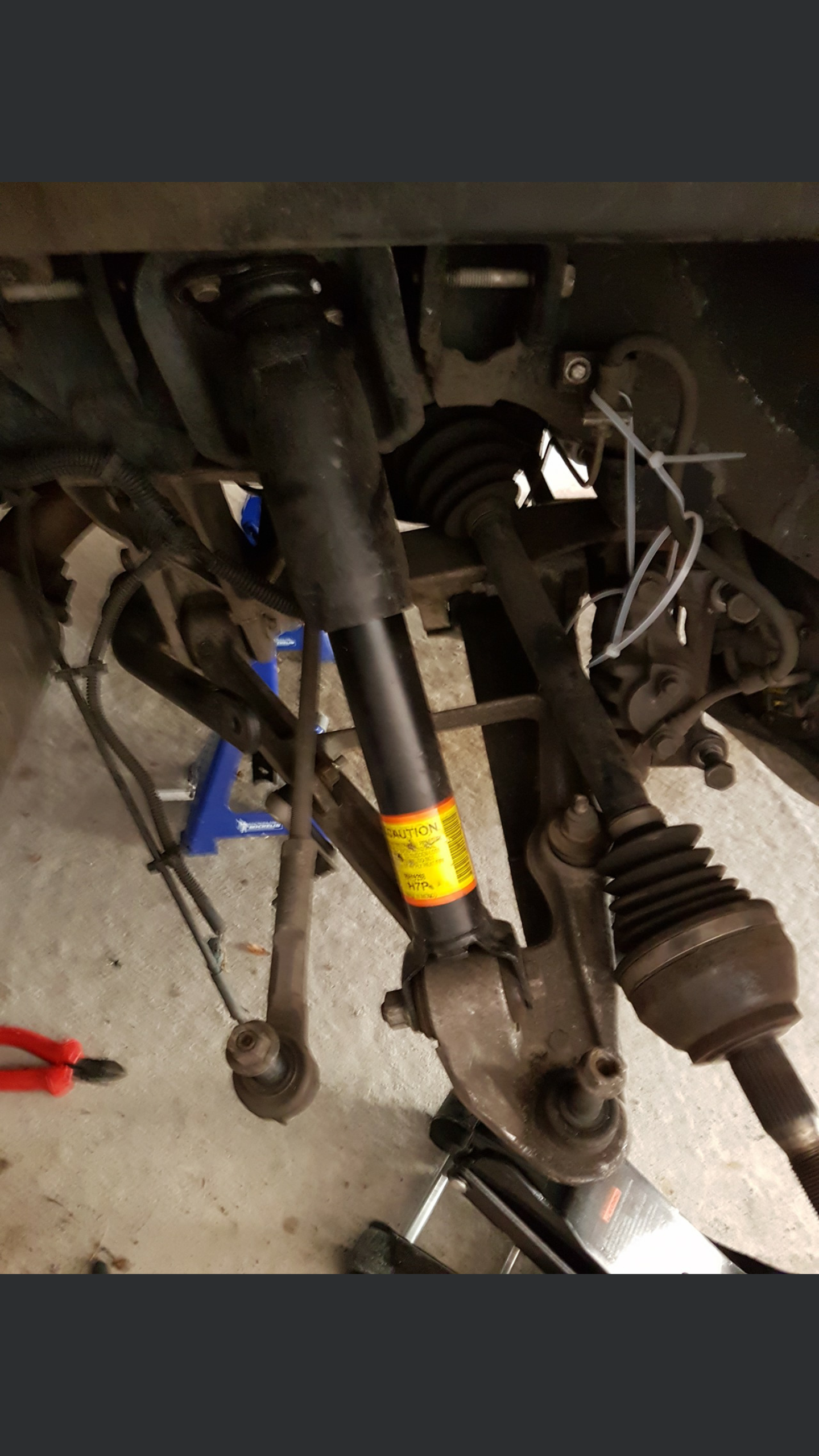

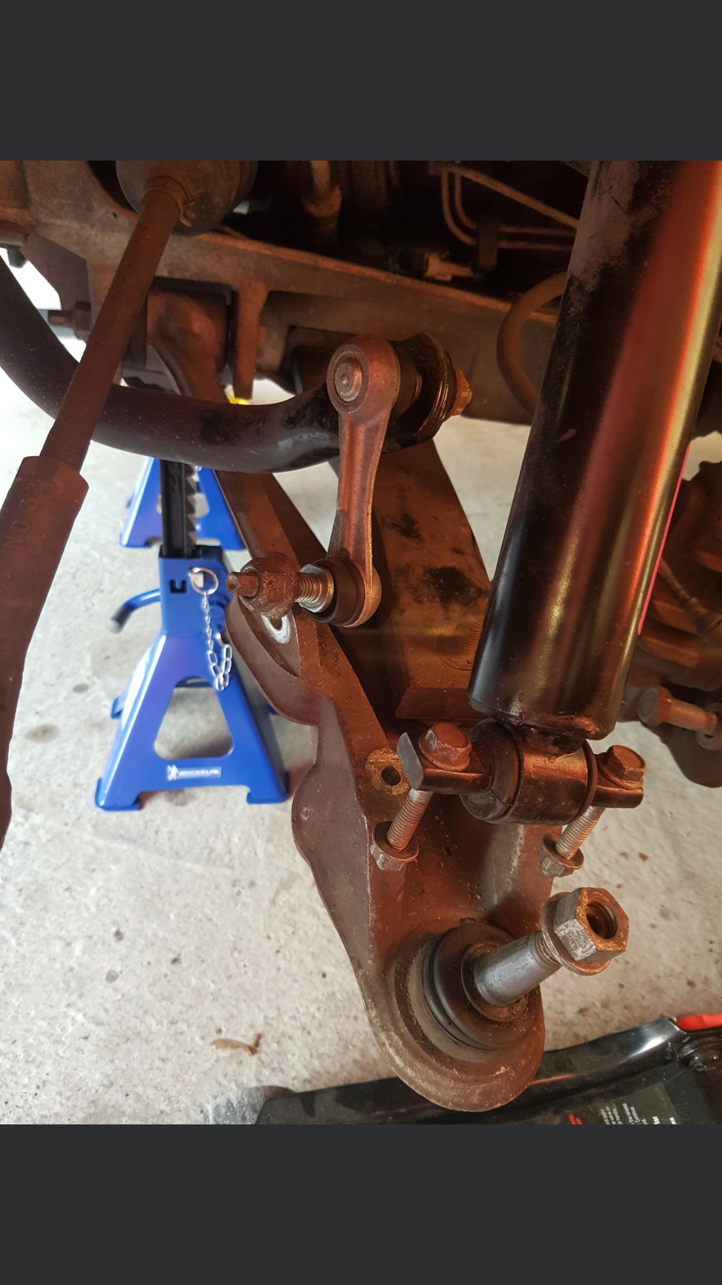

Re: Erfahrungswerte zu Dämpfern
So sind die Dämpfer vorne/hinten am Querlenker befestigt. Nur die Schrauben vom Dämpfer müssen raus und oben an der Karosse natürlich.
Wie man dabei die Spur/Sturzwerte verändern soll?
https://www.rennsportshop.com/de-top-ma ... y-C12.html
Scheinen teurer geworden zu sein..
Bauartbedingt muss bei der c6 keine Vermessung gemacht werden nach dem Dämpferwechsel.![bye [smilie=bye.gif]](./images/smilies/bye.gif)
