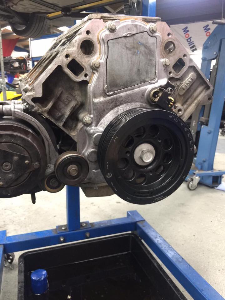

Ich kann nur jedem empfehlen seinen Balancer im
Auge zu behalten , ich habe jetzt den verstärkten von Dr. Molle drin. Nach 3 mal wechseln hatte ich kein Bock mehr auf den originalen [smilie=dash2.gif] Danke an werner Moll

Du hast ja auch den Edelbrocken drinne.
Dafür ist der originale Balancer ja auch nicht gemacht.
Aber jetzt solltest du ein für alle mal Ruhe haben [smilie=drinks.gif]
Ps. Was ist denn das für eine eingepresste Platte oberhalb des Balancer ?
Hab ich noch nie gesehen!
Haben das nur LS2en ?

Glaub ja , aber das mit dem Balancer haben auch leider Serien Autos [smilie=dash2.gif] jedenfalls wird jetzt Ruhe sein Dank Molle

Laut Werner zicken die auch nur bei den Schaltern rum
Oder sledge? Du hattest bei 150.000 bisher auch noch keine Probs damit richtig? Oder zenzi.. [smilie=bye.gif]

Hab jetzt 170 Tsd runter, Balancer ist absolut rund!

Meiner wurde auch in 2013 von Werner gewechselt - 40Tkm / LS2 - Thema tritt wohl auffällig oft beim LS2 auf.
Versteht zwar keiner - ist wohl aber so.

Der Balancer an meiner C6 LS2 Schalter war nach 19000 Km hinüber.....unglaublich. Macht sich dann durch "zirpen' des Riemens bemerkbar.

Werner hat meinen Balancer auch dieses Jahr gewechselt. Vorsichtshalber !
Nach 200.000km nicht die schlechteste Idee wie ich finde [smilie=biggrin.gif]

Ja nun, jetzt bei 173 Tsd eiert er und der Keilriemen löst sich langsam auf. [smilie=crazy.gif]
Morgen wird er getauscht!
Hat aber lange durchgehalten. Da will ich mal nicht meckern.
