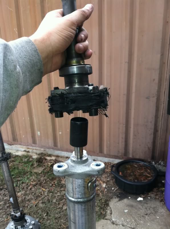

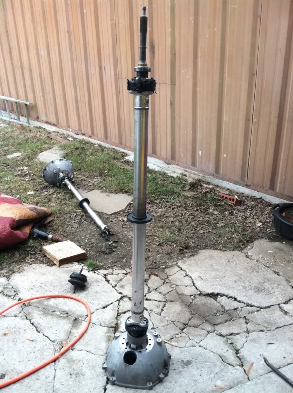

Je nach Laufleistung schau Dir direkt das Torque Tube bzw. die Coupler und die Kupplung mit an.

Beitragvon frame77 » 26.09.17, 11:57
Torque tube.
Nicht meine...
Coupler (2)
Dann sind da noch 3 Lager drin.

Nach dem Öffnen des Getriebes hingen bei mir unten an dem Magneten ein 2 cm großes Teil des Synchronizer Assemblies des Rückwärtsganges. Der Rest des Getriebes sah wirklich noch sehr gut aus. Da das Entlüften der Kupplung ja bekanntlich super einfach geht bei den C6en wird das wohl oft vernachlässigt. Meine Kupplungsflüssigkeit war zudem komplett verdreckt. Ein Coupler hatte sich auch zerlegt, was aber jetzt nichts mit dem Rückwärtsgang zu tun hatte. Ich mache jedenfalls gerade alles neu, inkl. Remote-bleeder (einfach eine Stahlflexleitung als Verlängerung des Entlüftungsventils am Kupplungszylinder).
