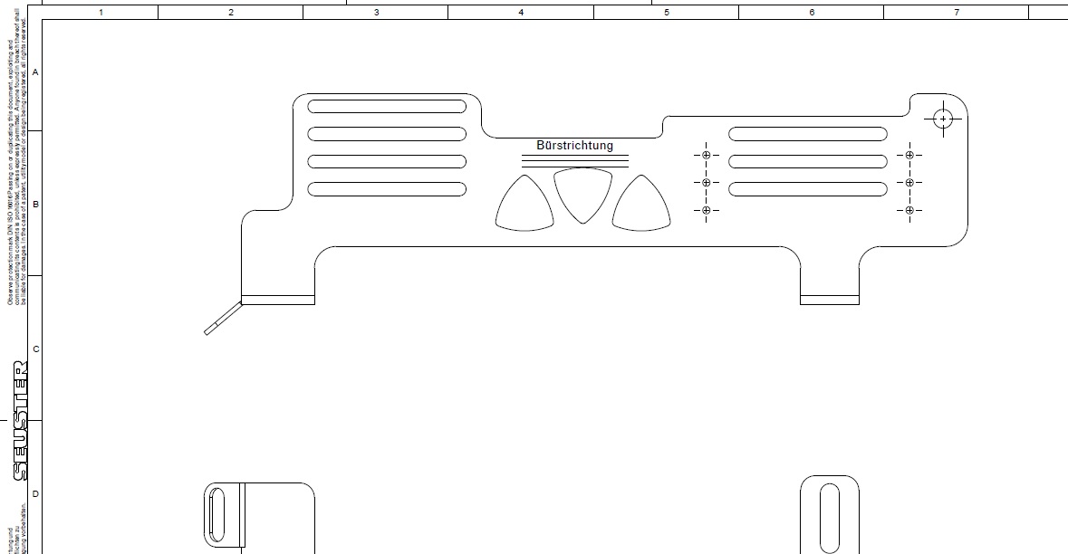

Vor dem Erwerb der Corvette hatte ich als letztes Auto einen heiß gemachten Rx-7, der für die Club-Klasse der Time-Attack Meisterschaft von mir eigenhändig aufgebaut wurde. Ich habe das Lenkrad ganze 130mm weiter nach vorne (Richtung Fahrer) verlegt, die Sitze mit eigens von mir mittels CAD entworfenen Sitzkonsolen so tief und so weit wie möglich nach hinten gelegt. Die Recaro SPG Sitze waren schlussendlich mit der Sitzschale 2mm über den Karosseriebefestigungsschrauben für die Konsole. Meine Beine konnte ich schön lang machen, das Lenkrad war sehr nah und ich hatte auf einmal mehr als genug Platz nach oben. Ein kleiner Nebeneffekt war, das ich nicht mehr gemütlich meinen Ellbogen aus dem Fenster legen konnte.
Für den RX-7 gab es übrigens auch fertige Konsolen, mit Laufschienen die Seitlich statt unter dem Sitz liefen.

Im Anhang noch eine PDF von meiner alten Konsole für den RX-7. Wie ihr seht, ist es Konsole, Laufschiene und Seitliche Befestigung in einem. Das ganze System War auf 3mm Edelstahl gefertigt und konnte im Winkel sowie in der Länge eingestellt und ganz wichtig, arretiert werden, falls sich doch mal was lockern sollte.
