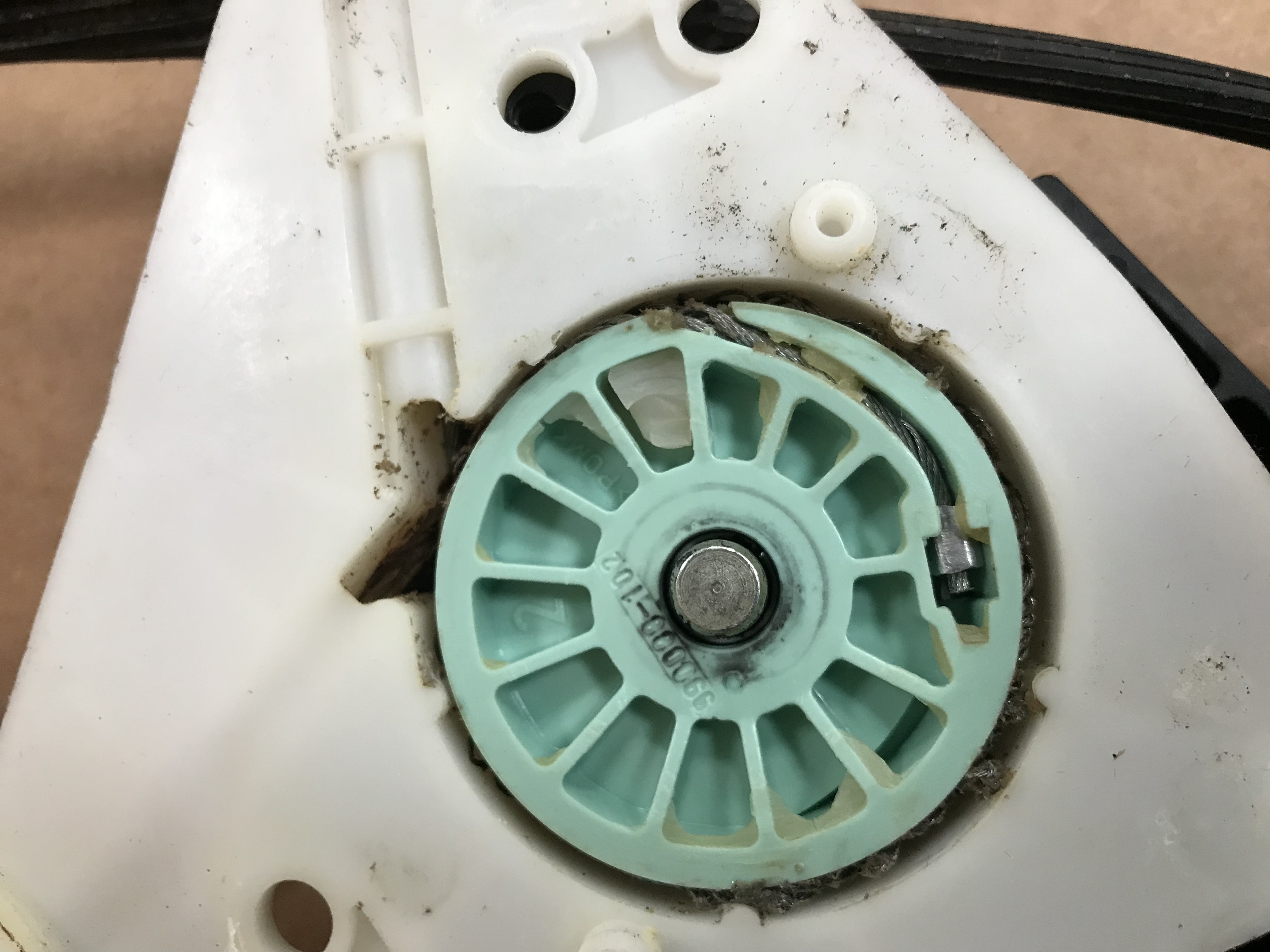

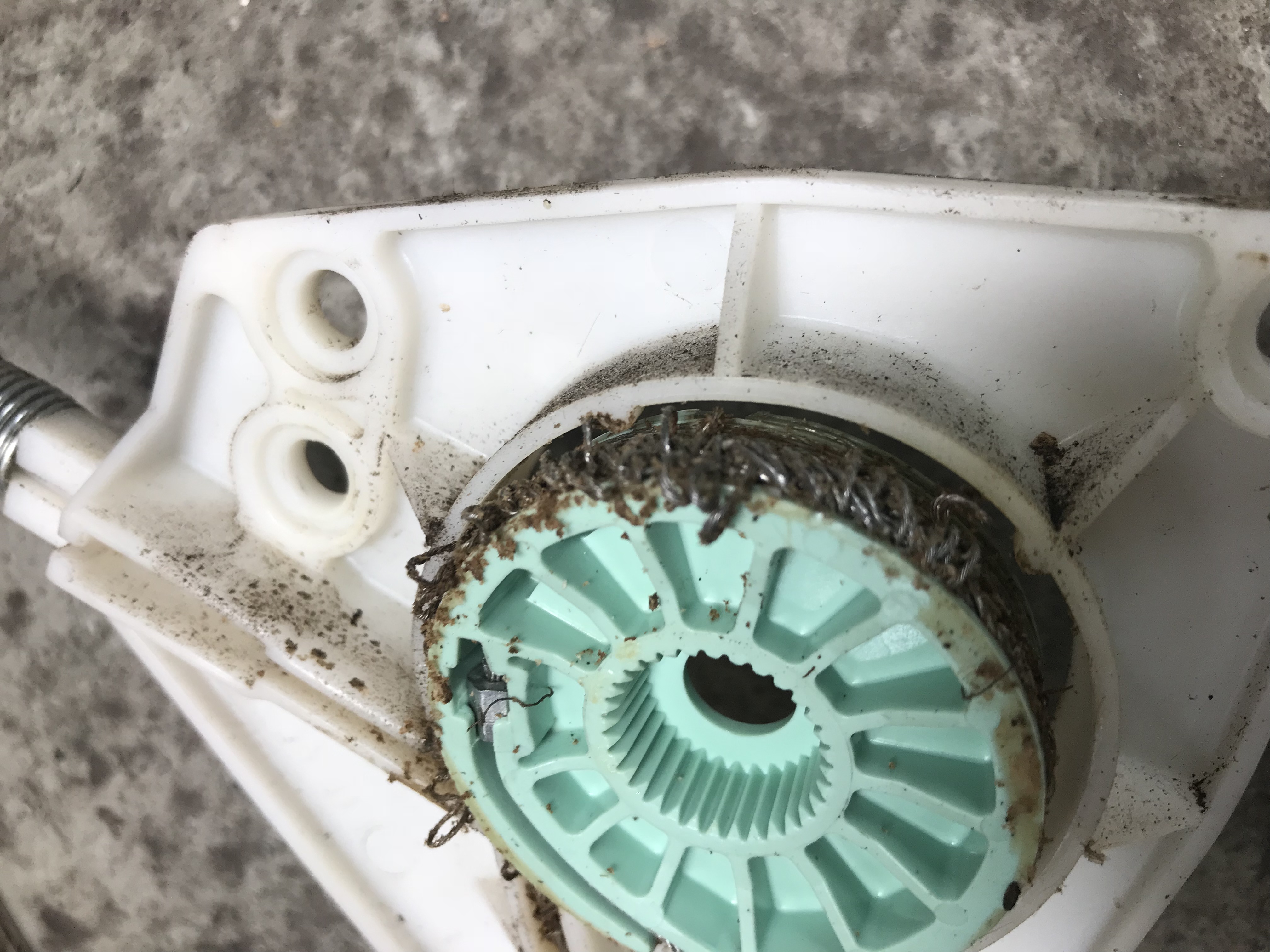

Am Donnerstag in die Vette gestiegen machte Fenster kurz auf malende. Geräusche , als ich ihn wieder hoch fahren wollte passierte nix , also runtergefahren. Stück wieder hoch nix ging , dann auf einmal ging er mühsam hoch , dr molle angerufen Was das sein kann, fensterheber der Draht wird in der Spüle zerfledert sein , zum Jan Till. Gefahren um nachzusehen zum Glück hatte er einen neuen auf Lager. Geht wieder besser als vorher Danke Jan
so sieht’s dann ausv

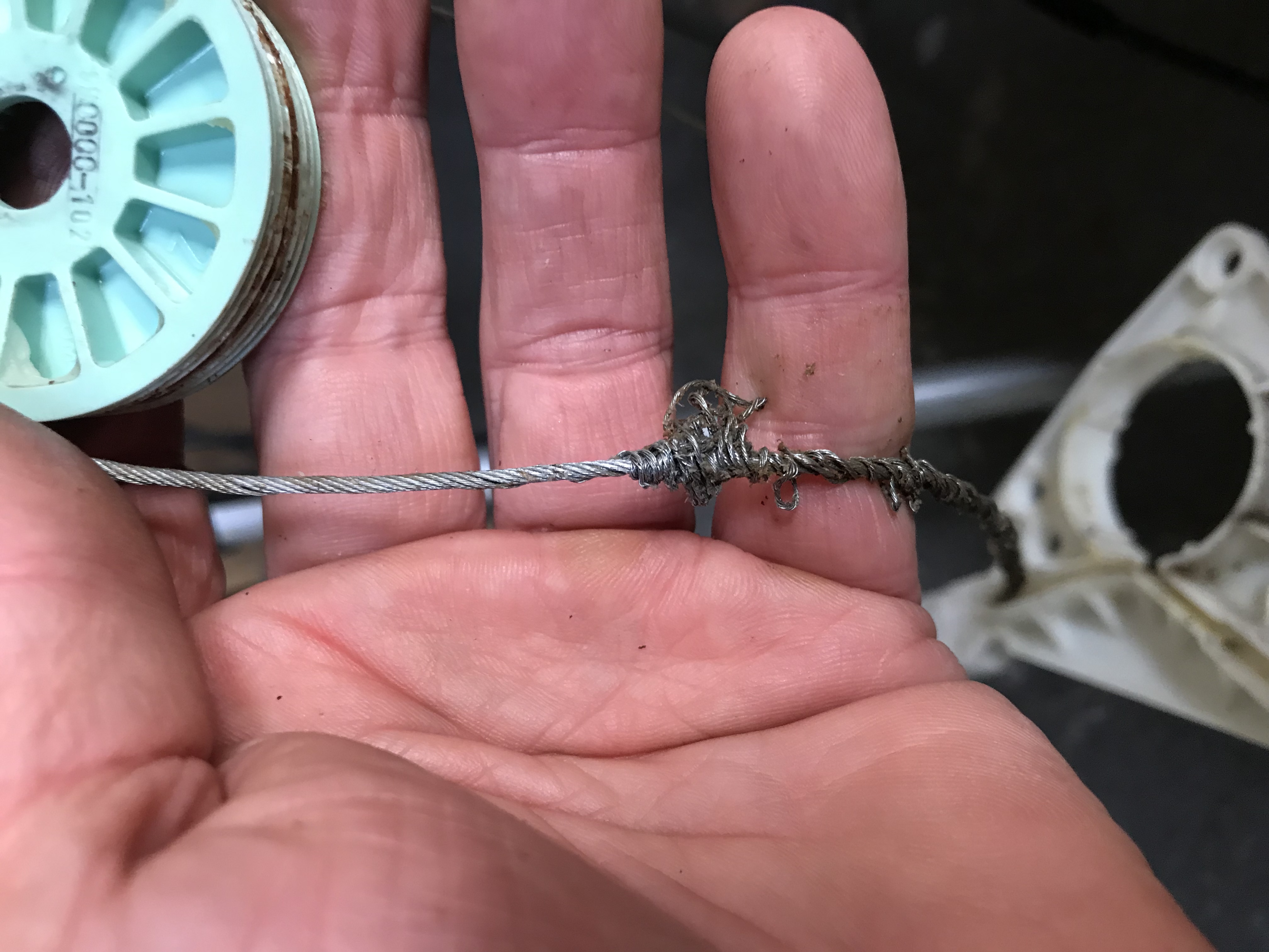

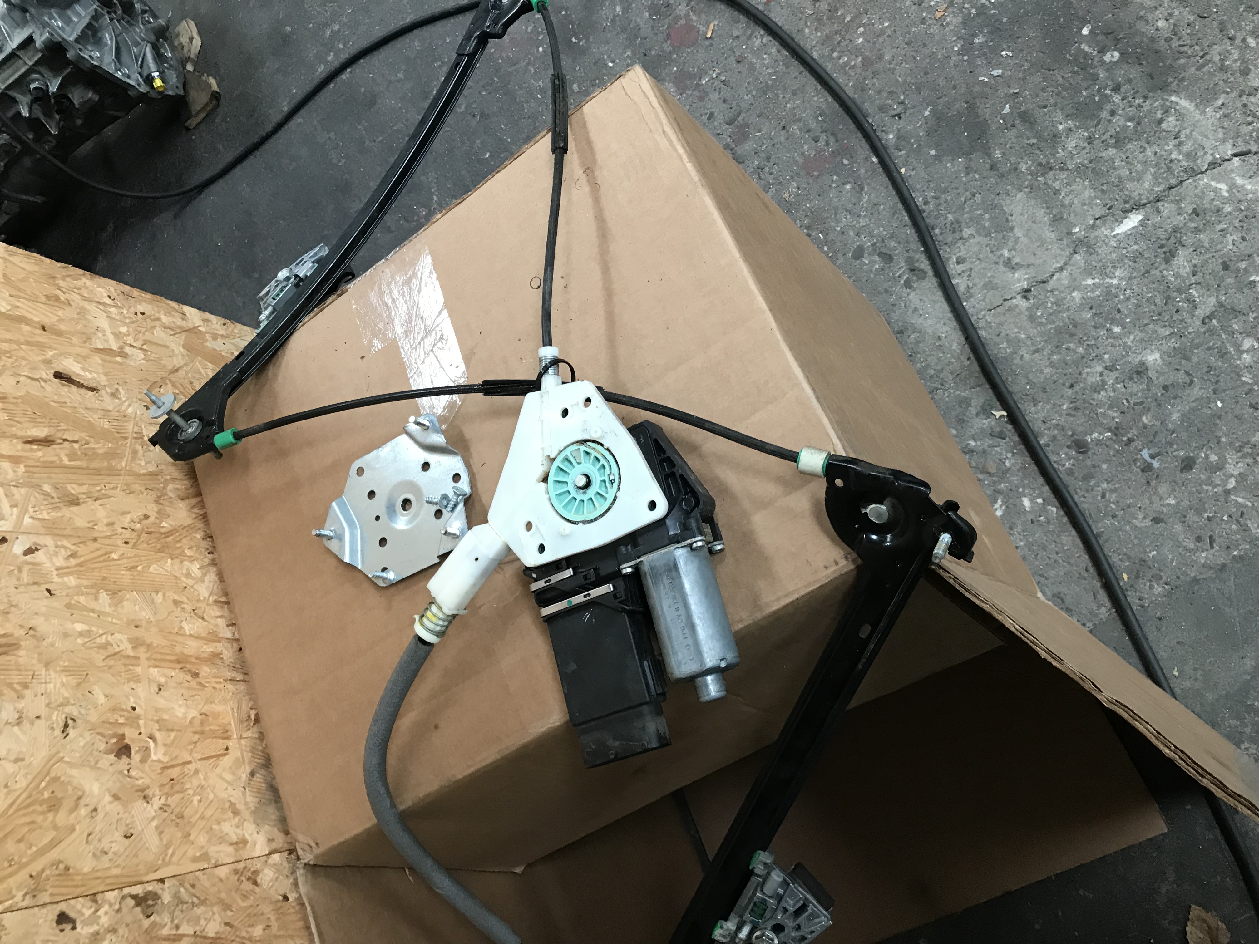

So sieht der Zug dann aus
einzeln gibt es den Zug nicht also kompletten fensterheber ![dash2 [smilie=dash2.gif]](./images/smilies/dash2.gif)

Der Witz ist nix rauf und runter , der seilzug röstet in der Spüle vor sich hin irgendwann ist Bingo Der eine früher der andere später

Sorry Das ist eben das iPhone mit T9 haha Es rastet in der Spule sollte es heißen

ganz ehrlich....ich hab das Zeug zerlegt und mir alles angeschaut und auch mein Fahrradklimbim durchsucht aber da ist nicht wirklich was zu reparieren dabei...vor allem wenn irgendwo das Seil oder eine Verpressung lässt rauscht die Scheibe runter und ist auch noch Matsch...... deshalb neu und gut. Falls mal jemand der Motor sterben sollte was ja auch ab und zu vorkommt hab ich noch einen rumliegen.
