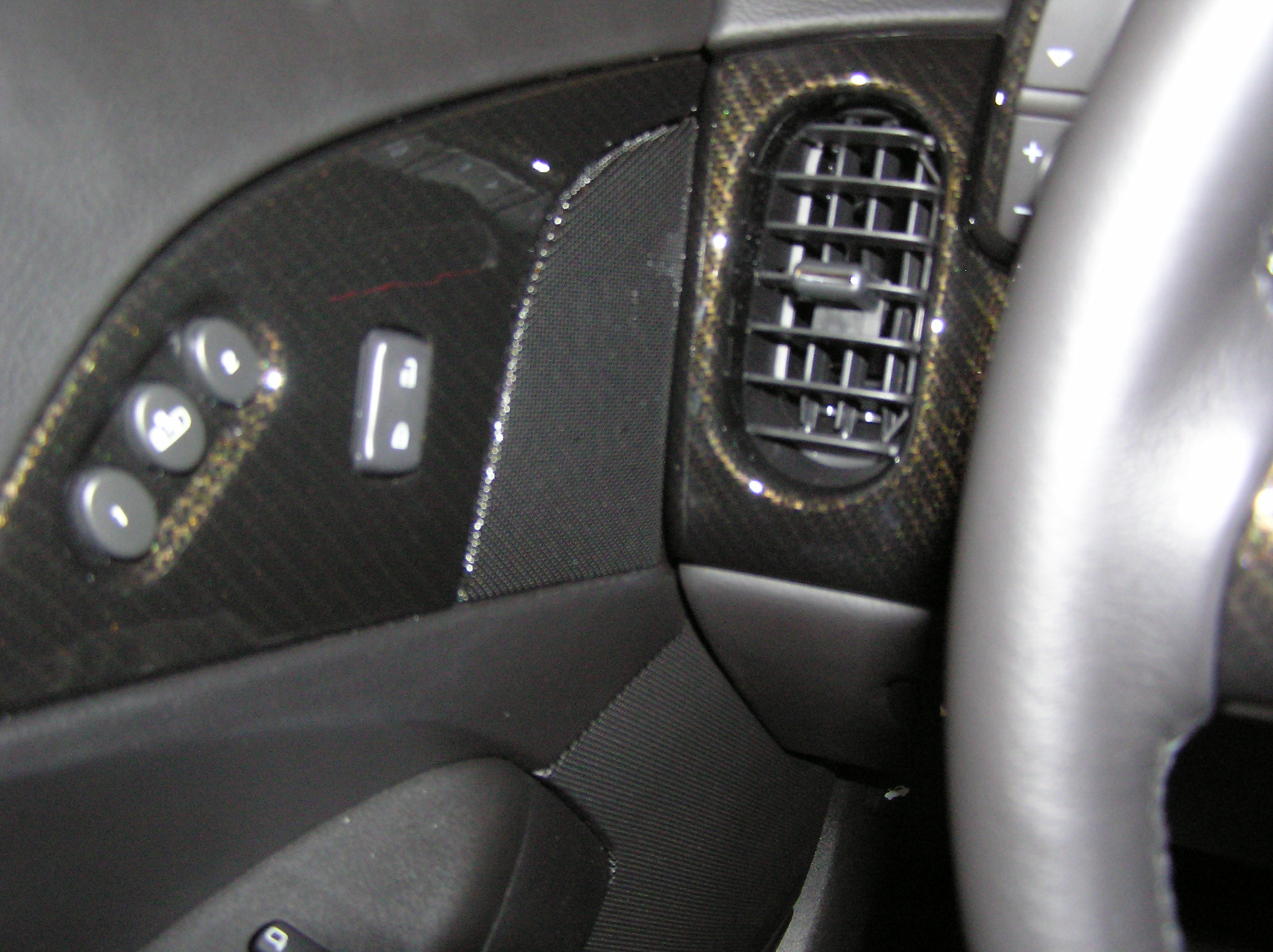

Du hast an der Fahrerseite Schalter wo du verschiedene Einstellungen abspeichern kannst.
Einstellungen vor nehmen und einen Knöpfe gedrückt halten bis es zweimal piept, damit ist die Einstellung gespeichert.
Das musst du allerdings mit beiden Schlüsseln machen.

Ne im Ernst, die Schalter für die Türverriegelung habe ich, die anderen aber nicht.
