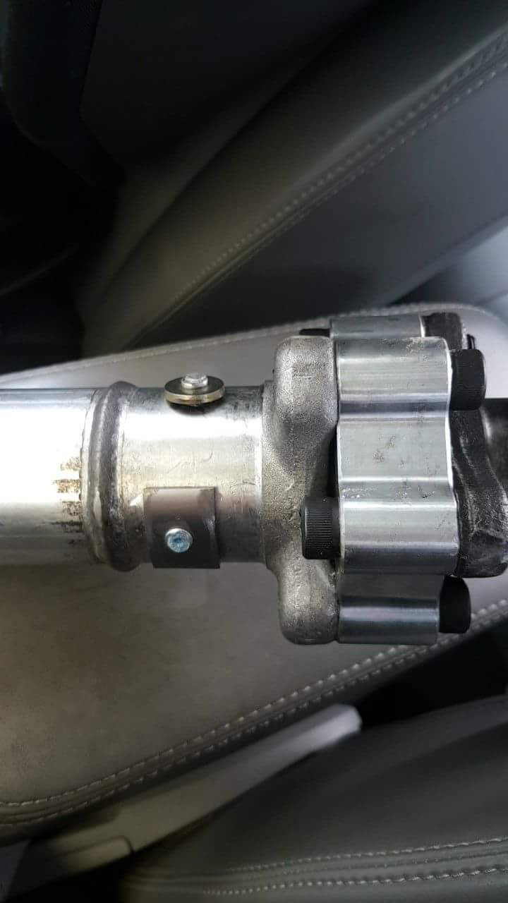

Zur Vorgeschichte. Ich habe mir eine Z06 BJ 2008 gekauft. Diese wurde vom Vorbesitzer sehr häufig auf der Nordschleife bewegt. Der Rückwärtsgang ging schwer rein, meist nur durch ein lautes Knallen/Knarzen. Zusätzlich hatte ich Spiel im Antriebsstrang. Nach einem Beschleunigungsvorgang hatte sich der Coupler dann komplett zerlegt. Also den Antriebsstrang zerlegt. Ein Coupler war völlig zerstört.

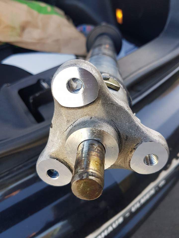

Daraufhin habe ich alles an der Antriebswelle neu gemacht (Getriebe- Motorzapfen, alle Lager und Coupler etc.) außer Gehäuse und die Welle selber. Ich habe mich dann für die Prothane 6Shooter Coupler entschieden. Ich hoffe die taugen was. Bin ehrlich gesagt noch nicht so überzeugt, vllt hat ja bei der Gelegenheit jemand Erfahrung mit den Couplern.
So erstmal versuchen ob das mit den ersten 2 Bildern funktioniert, dann gehts gleich weiter.....

So eine schwere Geburt mit den Bildern, besser bekomm ichs gerade nicht hin....
Nach der Antriebswelle die Kupplung getauscht mit Schwungscheibe und Pilotlager. Kupplung sah eigentlich noch super aus, war wohl schon die zweite (60k km). Dann war das Getriebe dran:

Ich hab meine Coupler gegen die LG Alu ersetzt, vom Heinz.

Hallo.
Heinz hat bei mir ja auch die Alu-Coupler verbaut.
So weit ich weiß, muss man die Auflageflächen Plandrehen, wenn man die Alu-Coupler verbaut.
Ich war zuerst auch skeptisch, aber ich merke von den Alu-Teilen rein gar nichts!
Würde nie mehr etwas anderes drinn haben wollen!
Re: TR6060 Getriebe defekt/überholt
Ja plan drehen und am besten noch feinwuchten.
Hab ich grad hinter mir.
