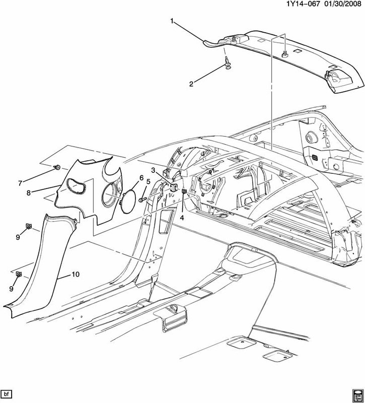

Nabend,
Weiss jemand von euch wie man die drei Dachelemente demontiert? Wo die Clips/Schrauben sind oder vielleicht hat sogar einer von euch eine Demontageanleitung.

Die Kunststoffnieten herausziehen und dann reissen. Die Teile sind mit einer Art Kunststoff-Schnappnägel montiert.

Bei der C6 würde ich auch das Dach herausnehmen!!!
@Francis,
die C6 und Z06 sind da unterschiedlich.

sowas
