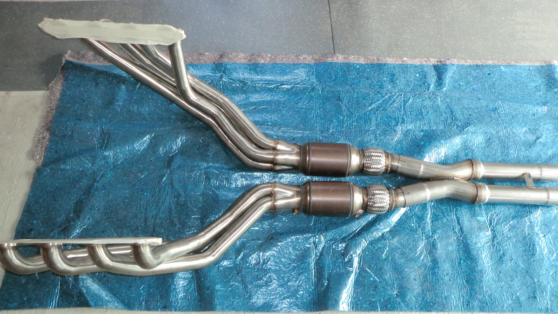

Hallo Freunde der amerikanischen Sportwagen Ikone,
meine Vette steht nun bis zum April abgedeckt in der Garage. Ich würde sie nächstes Jahr gerne besser ausatmen lassen, daher möchte ich mich nach Fächerkrümmern mit HJS Sportkats, oder alternativen informieren. Wie sind eure Erfahrungen was Qualität, realisierbare Leistung damit und TÜV angeht. Bis jetzt hat meine nur klappengesteuerte KKS Schalldämpfer verbaut, alles andere ist original.
Interessant finde ich die Friedrich Fächerkrümmer mit 200 Zellen HJS Sport-Kats, weil sie ein TÜV-Teilegutachten haben. Hat jemand mit diesen Krümmern Erfahrungen.

Ich hab die Friedrich drauf mit den Kats, völlig problemlose Montage, TüV lief reibungslos. Keinerlei Probleme bis jetzt

Die Krümmer kommen alle aus Amiland oder China.
Die fertigt hier keiner selber.
Vergleich mal Fotos der FMS Anlage und suche mal nach OBX Fächerkrümmern.
Vergleich da mal die Fotos.
Ein Schelm wer böses denkt.
Jetex hatte auch mal eine Anlage mit ABE im Programm,die kam von Supermaxx Dynatech.
Die bieten die nicht mehr an.
Ob da wohl was aufgeflogen ist mit der ABE??? Keine Ahnung.

Werner, das hatten wir doch schonmal...
Damaliger Anruf und zusätzlich schriftliche Nachfrage von einem Forumsmember bei Friedrich hat ja nur ergeben das Friedrich sagt, absolut alles Eigenfertigung .. die gehen ja sogar auf Wünsche ein wenn Ich den da bestelle...
naja, und Bilder :) soooo unterschiedliche Möglichkeiten bei Krümmern gibt der Motorraum ja auch nicht her ( ausser Abstand zur Spritzwand )..
Und falls es wirklich dieselben sind , muss Ich OBX mal loben :) Passform Top.
Aber wie gesagt, Ich würd nicht drauf wetten...

Jep,die FMS Anlage ist zu 100% Eigenfertigung,für was bräuchten die dann so ne große Produktionsstätte wenn die auf Pakete aus China warten.
Aber die Lambdaverlängerungen hätten se lieber Importieren sollen,und nicht nur Kabel und Verbinder mitgeben.
