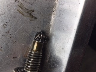

Hoffe das mit dem Bild hat geklappt.
Gruß Daniel
Gruß Daniel
- daniel1406
- Beiträge: 162
Re: Hydros LS3
sieht für mich eindeutig nach Kipphebelnadeln aus.....die Lager des Hydro können nicht rausfallen ohne das die Rolle oder Hydrokörper komplett gebrochen ist und das würdest du sofort am Geräusch merken, aber wie wenn da plötzlich ein zylinder ausfällt und 5mm Ventilspiel hat
