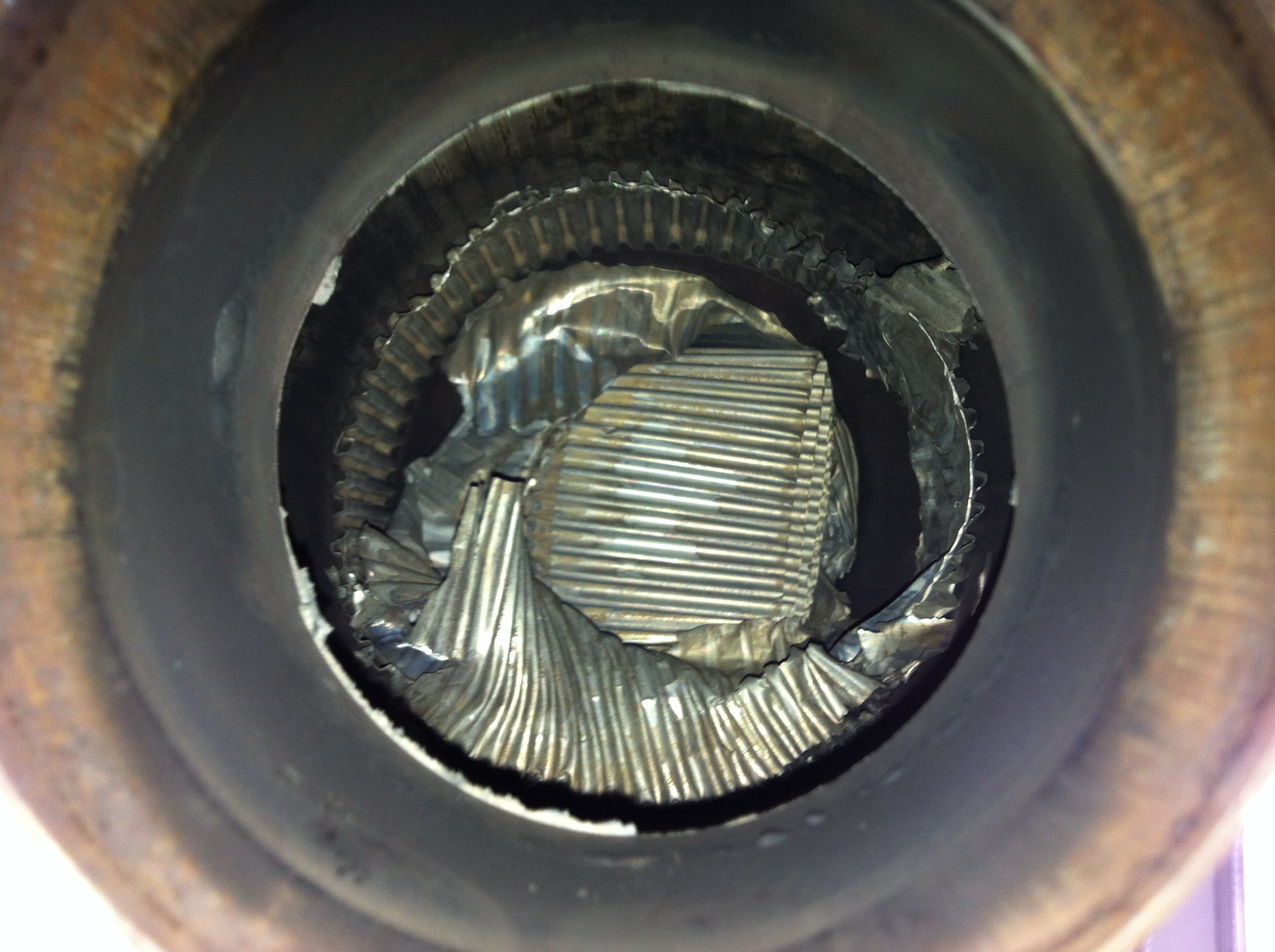

Squintah hat geschrieben:Vor den LG Kats muss ich leider warnen ... ich hatte sie beim Camaro für 7000km ohne und für 7000km mit Kompressor (ca. 600PS) und dann haben sie sich in Wohlgefallen aufgelöst ... sprich ein Monolith hat es in die Catback gedrückt und der andere war bereits verformt und hatte sich von der Hülle gelöst ...
Bei Kats tendiere ich daher klar zu deutscher Wertarbeit wie Bspw. HJS ...
Just my 2
Moin,moin,
Bei Kompressormotoren ist es oft ein Problem der Überfettung. Hier werden ja gerne AFR Wert um und unter 11 gefahren. Das mögen Kats garnicht.
Hier mal ein Bild eines Kats (100 Zeller deutsche Produktion) Camaro mit Kompressor ca. 2000 Km AFR weit unter 11
MarcelR - Beiträge: 267
