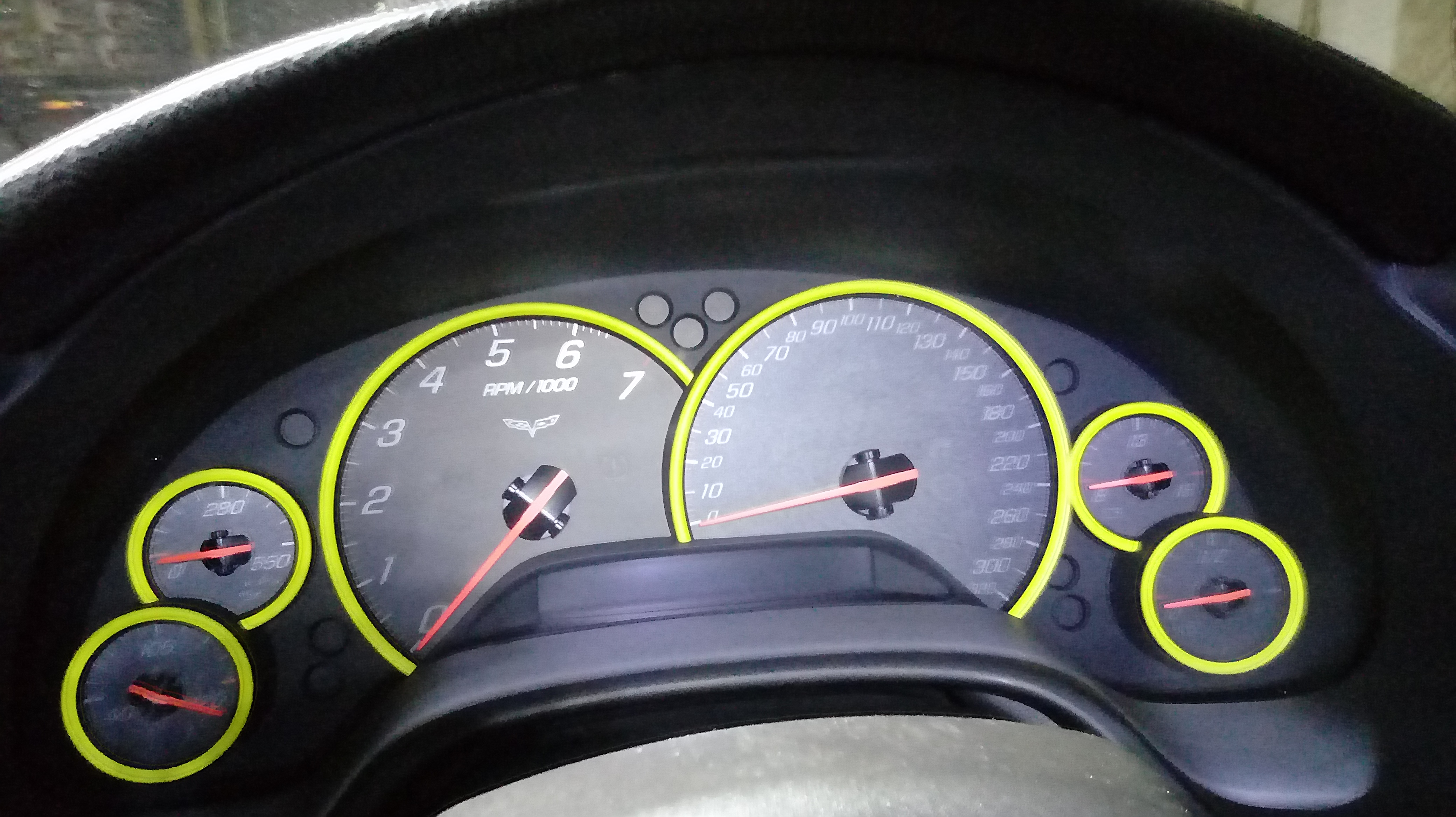

Hey.
Meine Corvette c6 US-Modell hat einen meilentacho der bis 200mph geht. Wenn ich ihn auf kmh umstelle geht er halt nur bis 200kmh und sobald man drüber kommt zeigt das Head up Display die Geschwindigkeit richtig an.
Zu meiner Frage... Ich habe im tacho eine andere skalierung des ziffernblatts eingebaut. Also Stelle ich den Board Computer auf Meilen/°fahrenheit/usw und durch die geänderte skalierung zeigt der tacho die Geschwindigkeit in kmh. Allerdings hab ich keinen Bock in fahrenheit umzurechnen und das Head up zeigt jetzt natürlich auch Meilen an...
Kann ich irgendwie den Board Computer auf metrische Einheiten stellen, aber den Tacho(ohne HUD) auf Meilen umstellen?
Ein tech2 Hab ich zur Verfügung, aber ich kenne mich nicht sehr gut damit aus.

Hallo Corvetttobi,
habe auch ein US Modell und mich stört auch das die Tachonadel bei 210 am Anschlag klebt.
Hat deine Tachoskalierung jetzt zwei Skalen für Km und Meilen, anstatt nur die eine bis 210 Meilen?
Sieht die vom Material so aus wie eine originale Skala?
Da der Tacho am Class 2 Bus hängt könnte ein eingeschleifter Controller alle Datenpakete 1:1 durchlassen
und nur die Geschwindigkeitswerte umgerechnet an den Tacho weiterleiten. Wäre ein Grund mehr das ich
mal die Pakete auf dem Datenbus mitschneide.

Re: C6 Tacho skalierung ändern mph kmh
Genau diese skalierung hab ich drin. Wenn ich den Tacho jetzt auf metrisch Stelle und reale 200kmh fahre zeigt mir der Tacho 300kmh an. Weil der Orginal Tacho ja nur bis 200 geht.
Halo Valen2206,
das mit den KM ist bei der US Corvette dämlich gelöst: Die Skala für KM und Meilen ist eine einzige und geht bis 210. 210 Meilen ist fast340 Km/h also gut.
Wenn Du aber auf Km umschaltest dann klebt die Tachonadel bei 210 am Anschlag und das Tempo ist nur noch im HUD lesbar.
Molle schrieb das die ECU auch umzuprogrammieren geht, ist auch logisch. Macht aus einer US C6 von der Software her eine EU C6.
Dann müsste nur noch das Ziffernblatt getauscht werden und die Tachonadel klebt nicht mehr am Anschlag.
Nachteil: Das Umflashen ist nicht trivial, und Du musst auch erst mal zu jemandem hinfahren der Dir das macht.
Die Idee die ich verfolge ist etwas Elektronik in den Class 2 Bus vor der Tacho einzufügen der, durch Manipulation der Datenpakete, den Tacho neu skaliert.
Aber da geh ich erst dran wenn das Wetter akzeptabel ist denn dazu muß ich erst die Datenpakete mitschneiden und identifizieren.
Ralf
