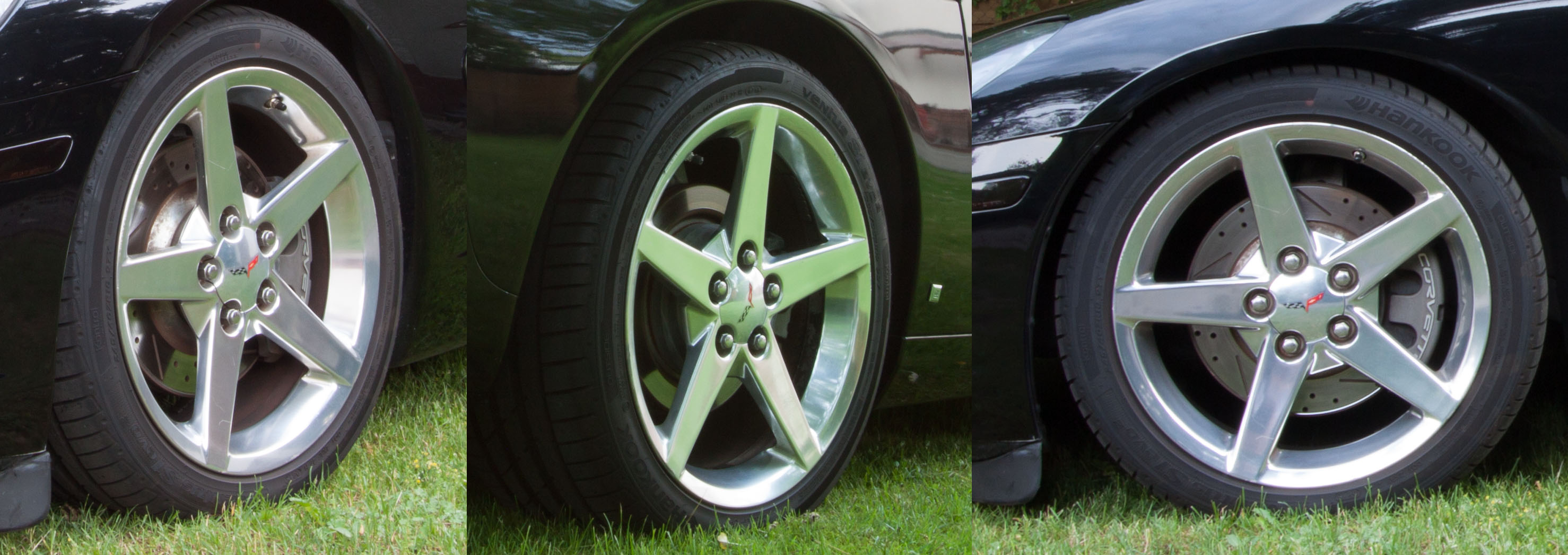

ich habe die original C6 Felgen drauf und bin mir nicht sicher aus welchem Material die sind.
Sind die aus Chrom oder einfach Alu?
Ich möchte die gern in Schwarz lackieren lassen und der Lackierer ist sich nicht sicher ob es darauf hält? Er hat vermutet das es eine Art Chrom ist und der Lack dort nicht gut halten wird. Daher wollte ich nochmal auf Nummer sicher gehen und das klären, für mich sieht es eigentlich nicht nach Chrom aus...
--> siehe Bild
--> siehe Bild

Ein guter Lackier macht das ,die Chrom
Schicht muss abgestrahlt. Werden.

Mist, jetzt habe ich einmal die Antwort bekommen das es kein Chrom ist und einfach überlackiert werden kann und von dir genau das Gegenteil
Hier noch ein paar Detailaufnahmen, vielleicht hilft das.

Hi... strahlen und Pulverbeschichten ist die bessere alternative ![bye [smilie=bye.gif]](./images/smilies/bye.gif)

Ich würde sie nach jemanden geben der sie leicht anstrahlt, dann bist auf der sicheren Seite.
Re: Felgen Material und Lackierung
Als erstes zu einem Lackierer gehen der sagt dir gleich ob sie gepulvert sind oder nicht . Falls es wirklich Chrom ist mit groben Korund komplett. strahen kostet aber mind. einen huni pro Felge und danach Pulvern mit Grundierung wegen der rauen Oberfläche . Oder einfach nur anstrahen mit Glasperlen und danach Pulvern.

1. Ich lese genau . 2. Er war vielleicht bei seinem Lackierer aber nicht bei einem richtigen Fahrzeuglackier weil der kann sofort feststellen ob die Felge gepulvert ist oder nicht . Ich glaube ich kann das als Fahrzeuglackierer beurteilen . 3. Kommt er ums Pulvern falls gestrahlt werden muss nicht rum . Natürlich kann man auch gestrahlte Teile auch Lackieren aber mit Füllern liegt er da bei mind. 150 -. pro Felge werden Chromfelgen alles komplett gestrahlt kannste mt 1000-. rechnen . Mein Beschichter strahlt mit Glas an und Pulvert danach Preis 350-. für 4 Felgen. Ich hoffe du merkst jetzt das ich etwas zu dieser Thema Beitragen kann.Es geht dem User wohl darum was für kosten auf ihn zu kommen

Mit Verlaub, ich mache seid 10 Jahren Wassertransfer und kenne mich lackieren eben falls bestens aus, ich habe schon unzählige Felgen bearbeitet, egal ob komplett entlackt, gepulvert oder verchromt.
Dem Threadersteller geht es doch erstmal gar nicht um den Preis, zumindest lese ich das nicht daraus...keine Ahnung wie du darauf kommst.
Er und sein Lackierer sind sich nicht sicher ob die gezeigten Felgen verchromt sind oder nicht.
Das er wahrscheinlich nicht bei einem Fahrzeuglackierer war ist die zweite Mutmaßung von dir, nur wohin fährt man deiner Meinung nach wenn man Teile von seinem Wagen lackieren möchte?
Mit einem bin ich bei dir, für den Fall das die Felgen verchromt sind würde ich die auch zum Pulvern geben, anstrahlen Pulver drauf und gut.
Lackieren ist deutlich aufwendiger und somit auch kostenintensiver.

Ich gehe davon aus das ein Lackierer fähig sein sollte mit Acrylverdünnung bzw. Löser scharf zu prüfen ob die Felge gepulvert ist oder nicht . Das setze ich bei einem Fahrzeuglackierer einfach voraus . Das bestimmen einer Beschichtung gehört zur Ausbildung und damit wird man immer wieder konfrontiert . Deshalb bin ich mir sicher er war nicht bei einem Fachmann.

Wieso redest du immer von gepulferten Fegen?
Hast du dir das Bild mal angeschaut?
Es gibt keine Pulverbeschichtung die eine Chromähnliche Oberfläche hat oder?

Wenn man sich sich nicht sicher ist ob eine Felge Verchromt oder Lackiert ist kann es sich doch nur um eine Chromfelge oder eine Klarlackgepulverte polierte Alufelge handeln ( das verspiegeln schließe ich aus hat sich nie durchgesetzt und zu teuer zumindest bei Felgen). Hochglanz polierte Alufelgen werden von vielen Herstellern mit Klarlack beschichtet um sie vor Alkalischen Reinigern oder Salz im Winter zu schützen . Und das geht nur mit einem Pulverlack aber auch der hält meist nicht dauerhaft auf Polierten Aluminium . Nasslack hätte jedoch auf dem Untergrund überhaupt keine Haftung. Darum schreibe ich hier Pulvern es geht doch darum ob die Felgen Verchromt sind oder nicht ? Und da bleiben nur die 2 von mir oben erwähnten arten .um einen Chromoptik zu erzielen.

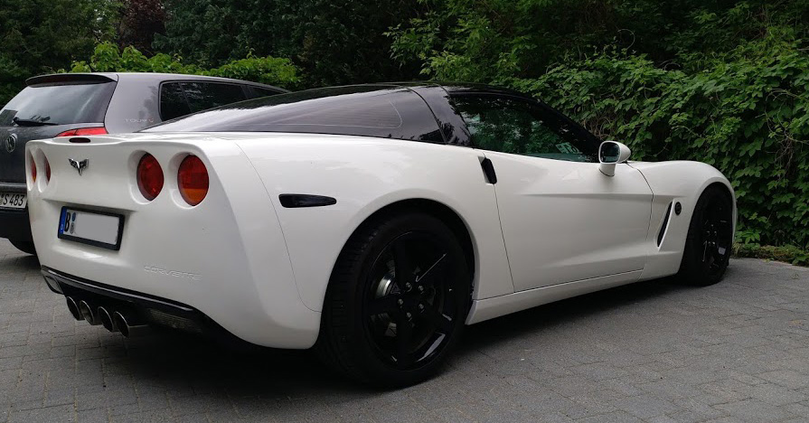

Vielen Dank nochmal für euer Feedback.
Es waren Alus mit einer Kunststoffbeschichtung und die Lackierung hat einwandfrei funktioniert. Sieht super aus :)
