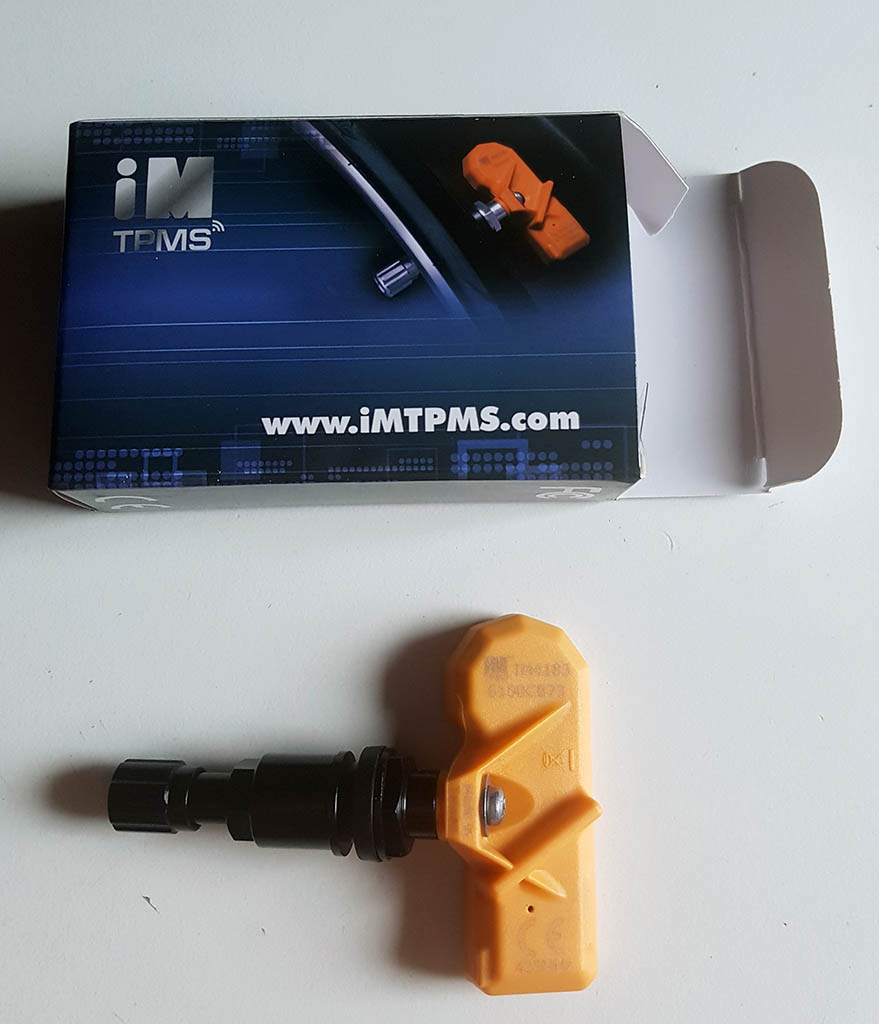

Laut Anbieter sind die für eine C6 geeignet.
433 MHz steht drauf, das sollte passen.
Ist das ok ?

Da die Teile zum Anlernen ja quasi gar nix kosten hab ich gleich ein EL-50448 mitbestellt.

433Mhz nur für EU Modelle. US Modelle brauchen die 315Mhz Sensoren

Dann passt es, ist ein EU Modell.

Tja, blöd.
Jetzt hab ich neue Sensoren bekomm sie aber nicht angelernt.
Vorn links ist noch ein alter Sensor, da hupt es zur Bestätigung. Vorn rechts ist ein Neuer, da gibts keine Rückmeldung.

@Sonopanic Du kennst das Vorgehen beim anlernen ? Nur einbauen und Gerät dran halten ist nicht. Du musst vorher ein paar Dinge beachten, damit du in den Anlernmodus kommst. Was genau musst du suchen. Hatte damals auch Aftermarket genommen, die wurden aber im Vorfeld durch den Lieferanten schon vorprogrammiert. Musste ihm dafür die VIN zukommen lassen. Der Sensor muss ja seinen Messbereich kennen. Einfach 433 MHZ Sensoren kaufen und einbauen klappt nicht.

Und es müssen immer alle 4 angelernt werden in der richtigen Reihnenfolge. Ein einzelner Sensor anlernen klappt nicht.

1. Turn the key to the Accessory position but do not start the car.
2. With the key fob, press and hold the Lock and Unlock buttons simultaneously until an audible chirp is heard from the horn.
3. Hold the TPMS tool over the valve stem on left front wheel. You may have to move it around the valve stem to hit the right spot. Press the “learn” (or similar) button on the TPMS tool.
4. When the horn beeps (about 3 seconds later), programming is complete for THAT wheel.
5. Repeat steps 3 and 4 for the other 3 wheels. The sequence is as follows: Left Front, Right Front, Right Rear, Left Rear.
After resetting the left rear wheel, an audible double-chirp is heard from the horn. This completes the sequence.

Ein Bekannter in ner freien Werkstatt hat sich drum gekümmert und neue Sensoren bestellt.
Die sind nun mit dem 10 € Gerät anlernbar.
Allso alles im Lot und wieder fehlerfrei.
