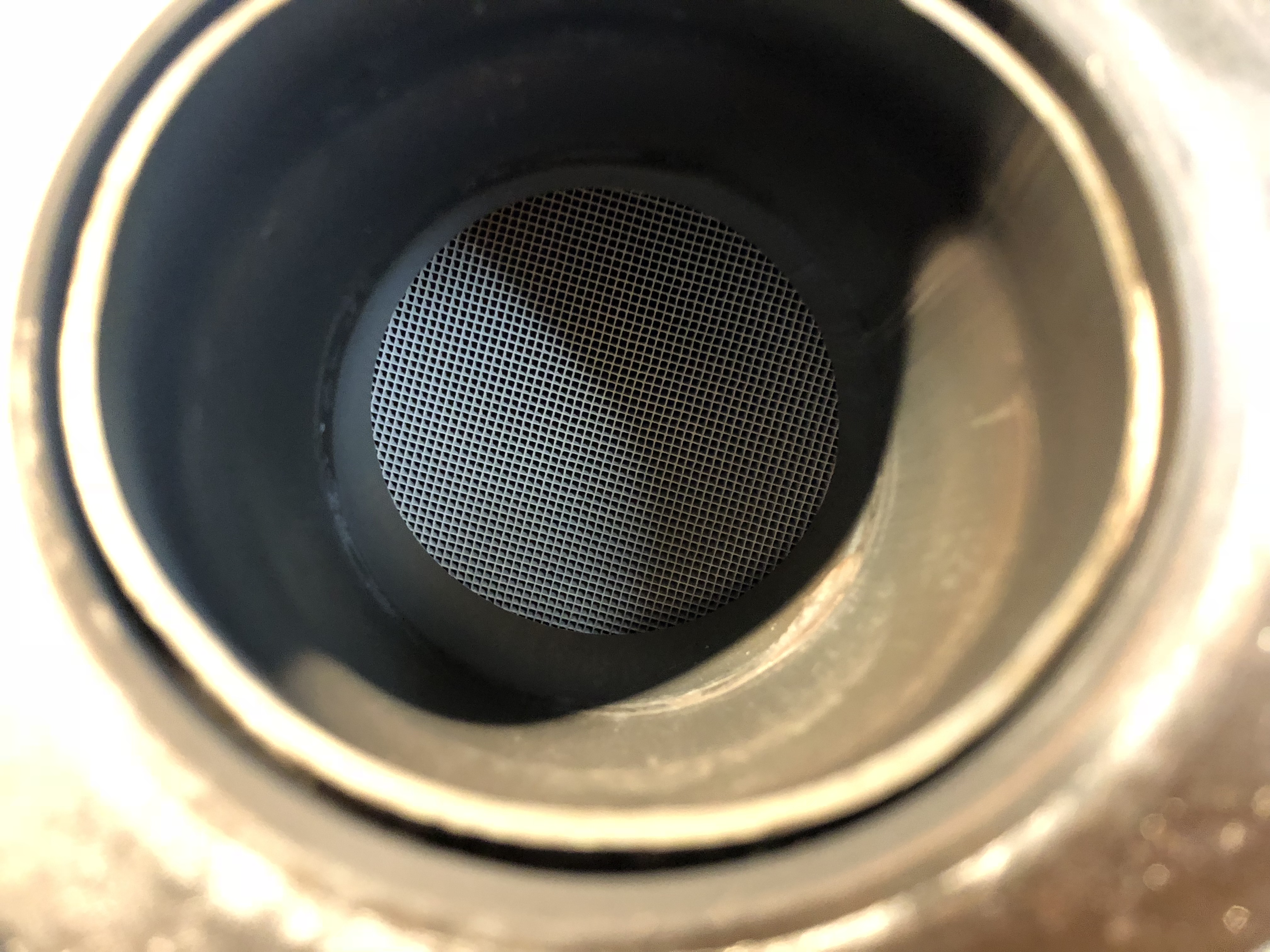

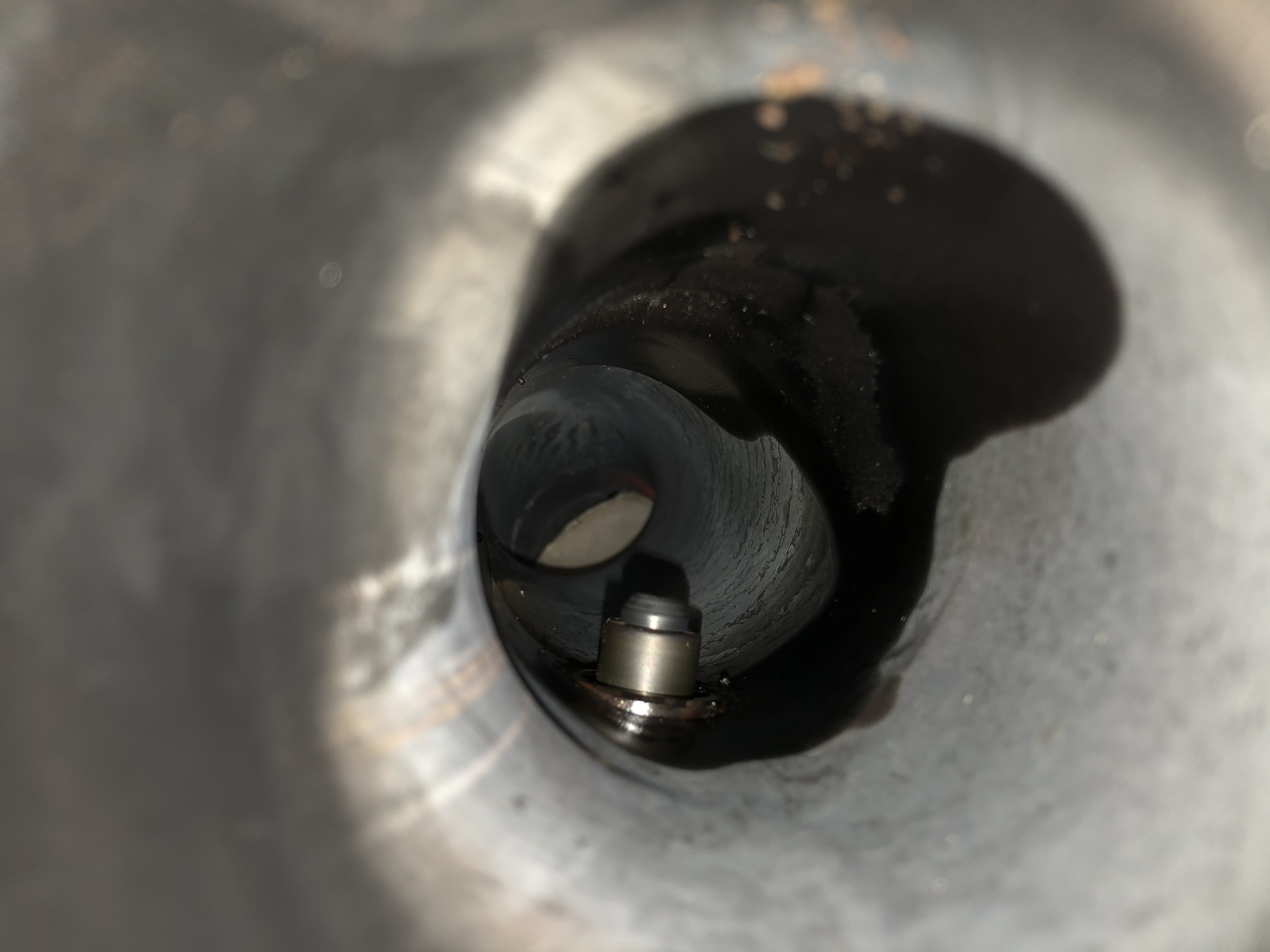

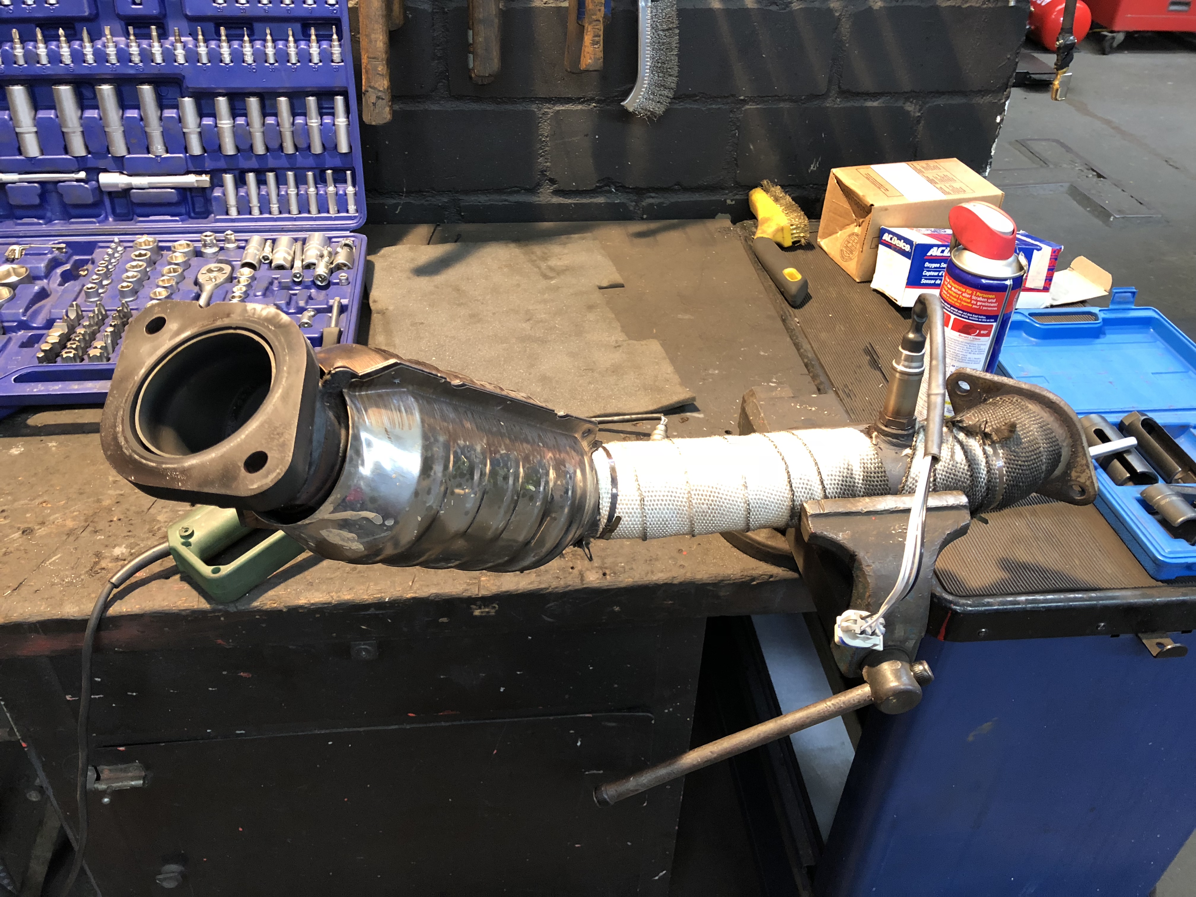

Hi. Ich hatte die Meldung das die Kat Leistung unter Schwellwert liegt, jedoch war es bei mir eine defekte lambdasonde( Sensor 2).
Evtl. helfen dir die Bilder. LS2
