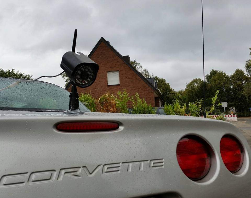

Ich habe das Problem relativ einfach gelöst und funktioniert super. Die Spannungsversorgung zu verlegen war etwas Tricky, doch mit Aufputzrohr und Spaxschrauben war dies auch schnell gelöst.
Die Kamera schaltet automatisch auf Nachtsicht um, was ich total super finde. Zusätzlich reagiert diese auch noch auf Bewegungen, falls mal einer dem Auto zu nahe kommt, dann Zeichnet sie alles auf.

Passt sich so harmonisch an die Vette an. Und wie penibel das Kabel verlegt ist. Hammeroptik ![biggrin [smilie=biggrin.gif]](./images/smilies/biggrin.gif)

Wilfried kmmt bestimmt aus der Alarmanlagen-Montage. Ich finde, das Kabel hätte man schöner verlegen können. Un Wilfried, es gibt aber au schon W-lan Technik.

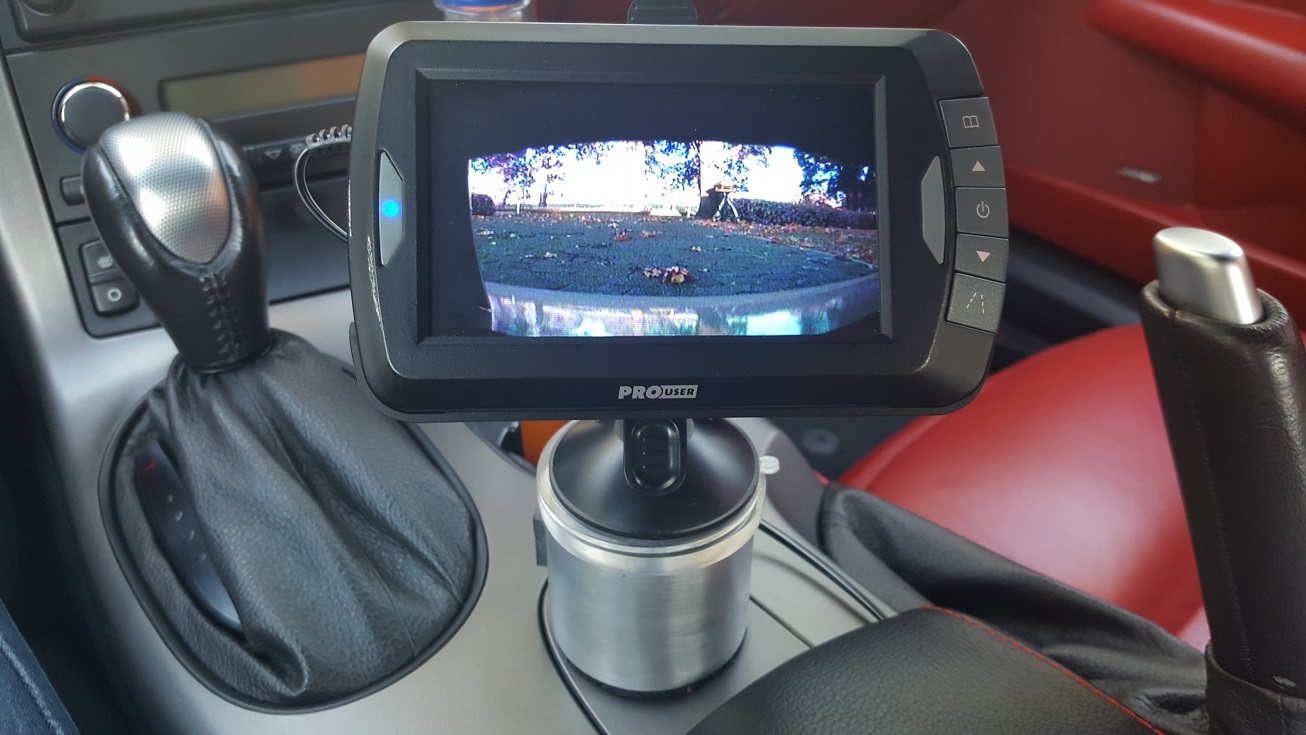

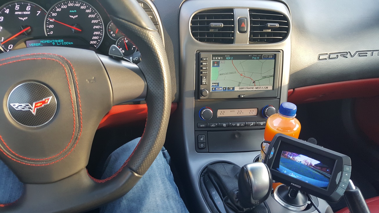

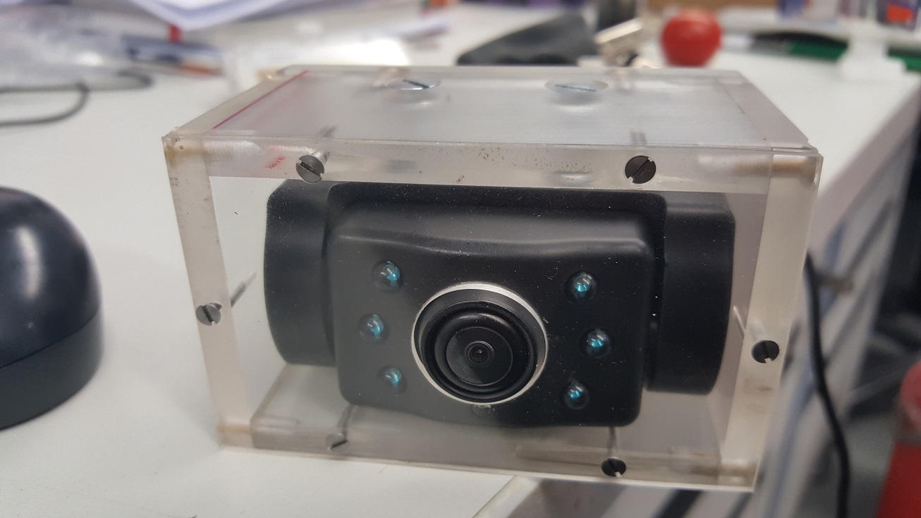

Ich habe bei meiner C6 zunächst erstmal eine wassergeschützte Frontkamera nachgerüstet ( Gehäuse = Eigenbau ) da ich mir schon mehrmals den Frontspoiler ramponiert habe.Den Farbmonitor dafür habe ich in dem meistens ungenutzem zweiten Flaschenhalter postiert. Ein Einbau einer Rückfahrkamera folgt über Winter. Im Prinzip ist das ganze ein Funksystem mit zwei unabhängigen Sendern ( Front und Rückkamera ), die ich dann später umschalten kann auf den Empfänger im Monitor. Ich stell mal ein paar Bilder rein. Nutzen könnte ich das System auch in meinem anderen Fahrzeug, was ich für die Arbeit habe, falls denn doch mal ein neuer Navi in die C6 kommt.
Ich hatte auch erst überlegt an den original Navi etwas nachzurüsten, aber wenn ich das alles schon aufpuhlen würde, dann würde ich gleich mal einen kompletten neuen Navi plus Kameras kaufen. Da gibs ja entsprechende tolle Angebote.
Gruß, Ralf
