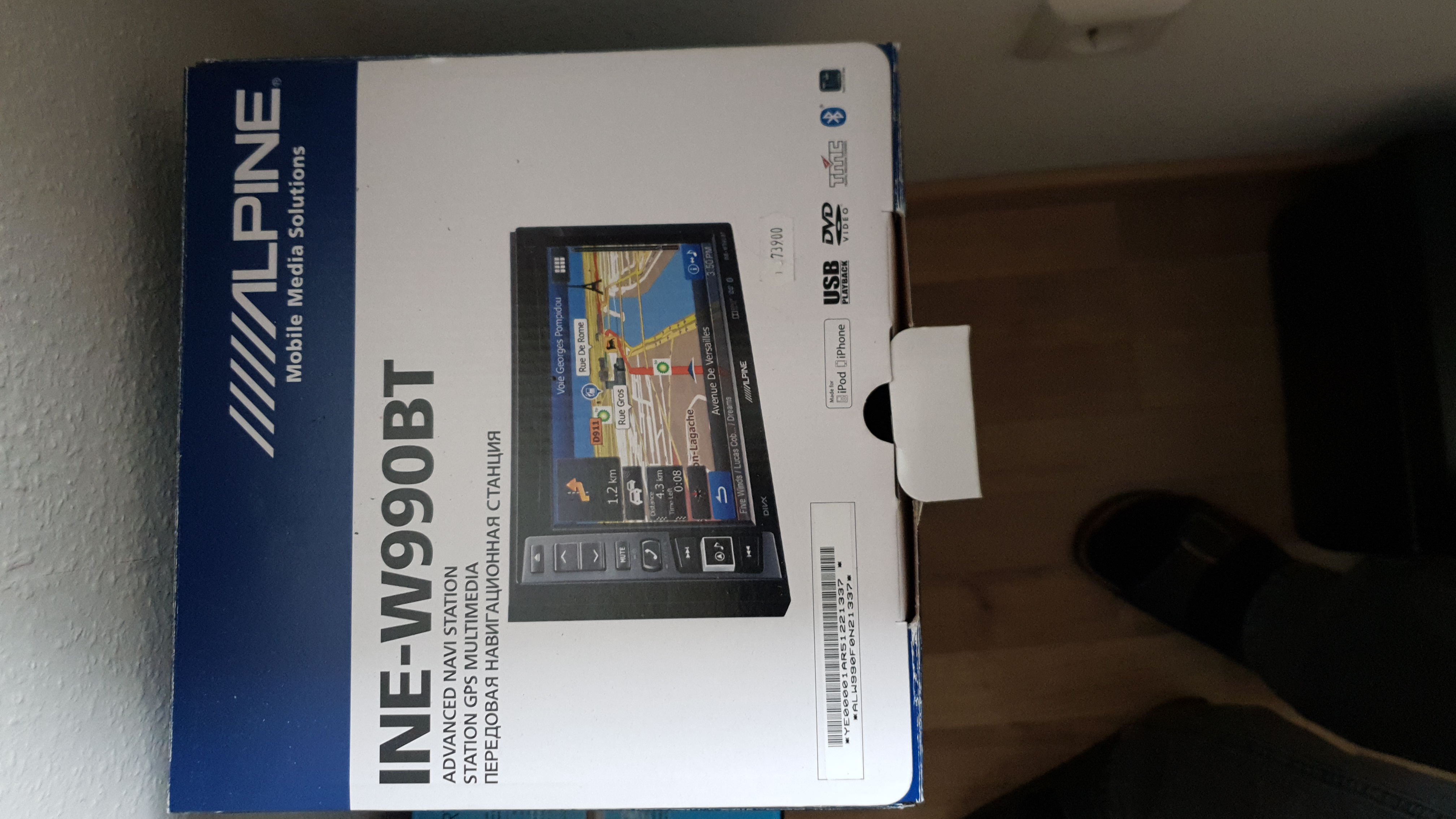

Du musst generell unterscheiden, ob du ein echtes Navi willst oder ob das Radio (neudeutsch Headunit) die Navigation deines Handys spiegeln soll.
Die preiswerteren Geräte mit dieser Spiegelfunktion starten bei ca. 350 €. Kenwood DMX7017BTS zum Beispiel. Mit DAB dann ca. 400.
Apple Car Play oder Android Auto heisst da die Schnittstelle.
Beachten muss man, dass das Handy per Kabel verbunden sein muss (schon wegen dem Stromverbrauch) und dass Online Navi wie Google Maps auch Datenvolumen frisst.
Willst du ein "richtiges" Navi, kostet das deutlich mehr. Geht so bei 600 € los.
Kenwood DNX
Alpine INE
Pioneer Avic
Sind die Typenbezeichnungen der echten Navis. Je neuer desto teurer. Du kannst für ein Alpine locker 1500 € ausgeben.
Ich hab mir jetzt gerade ein Alpine INE W990HDMI für 300 gebraucht gekauft. Das ist Ware aus 2015, aber gute Technik.
Map von 2018 ist drauf - war aber auch ein Schnapp.
Die Maps lassen sich die Hersteller bezahlen. Nach dem Neukauf kannst du einmal kostenlos deine Map ziehen, danach kostet ein Update.
Wenn du das nicht willst, bleibt dir nur, ein Android Gerät mit offenem Betriebssystem zu kaufen.
Da kann man dann freie Software (es gibt völlig kostenlose Navigationssoftware) oder nicht ganz so freie Software installieren.
Das ist dann wie beim Windows PC. Vieles geht, manches davon könnte Grauzone sein.
Davon ab ist das aber oft ne Bastelbude, für Nerds kein Thema, aber für Leute wo das einfach nur funzen soll oft zu nervig.
