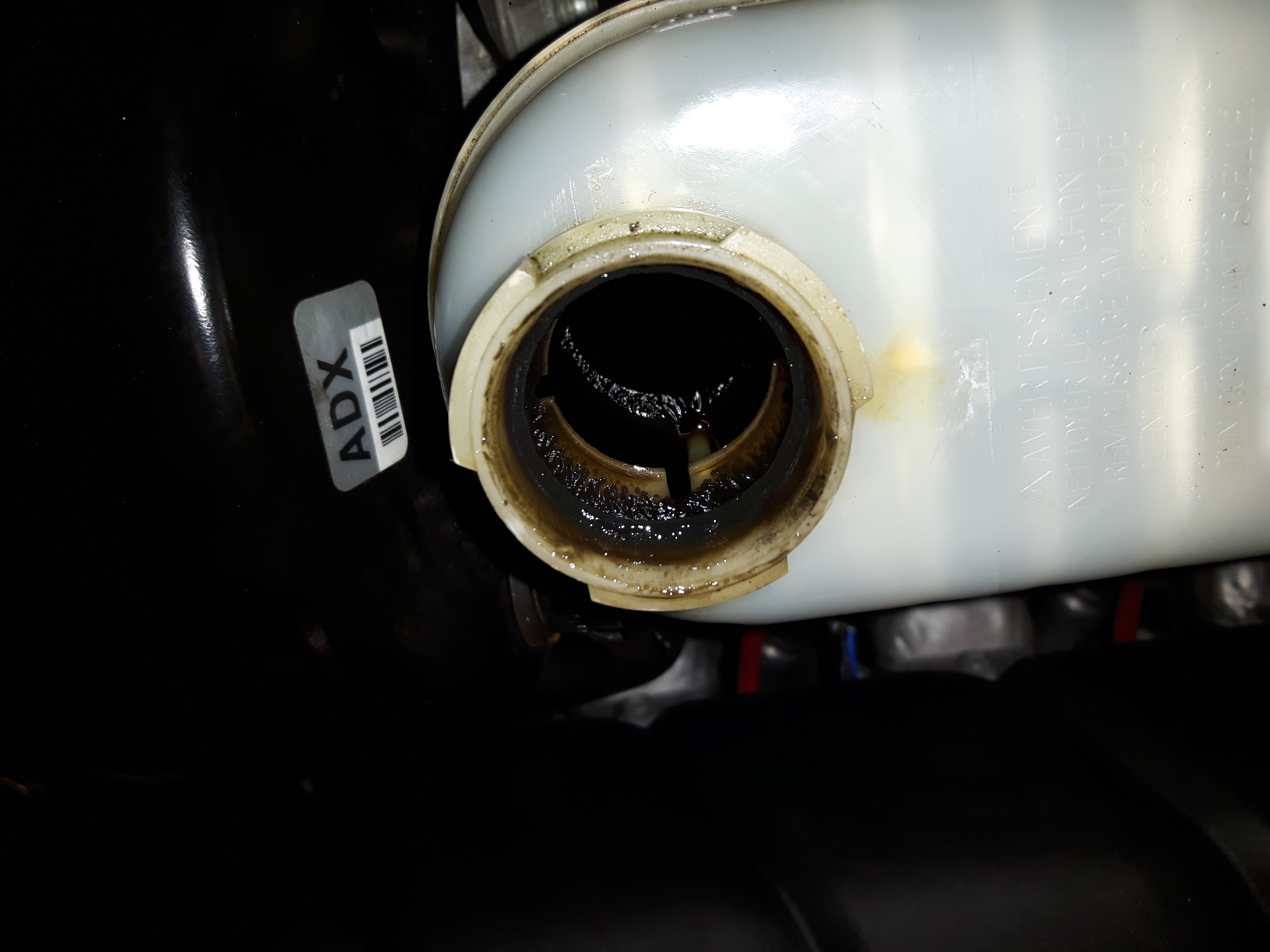

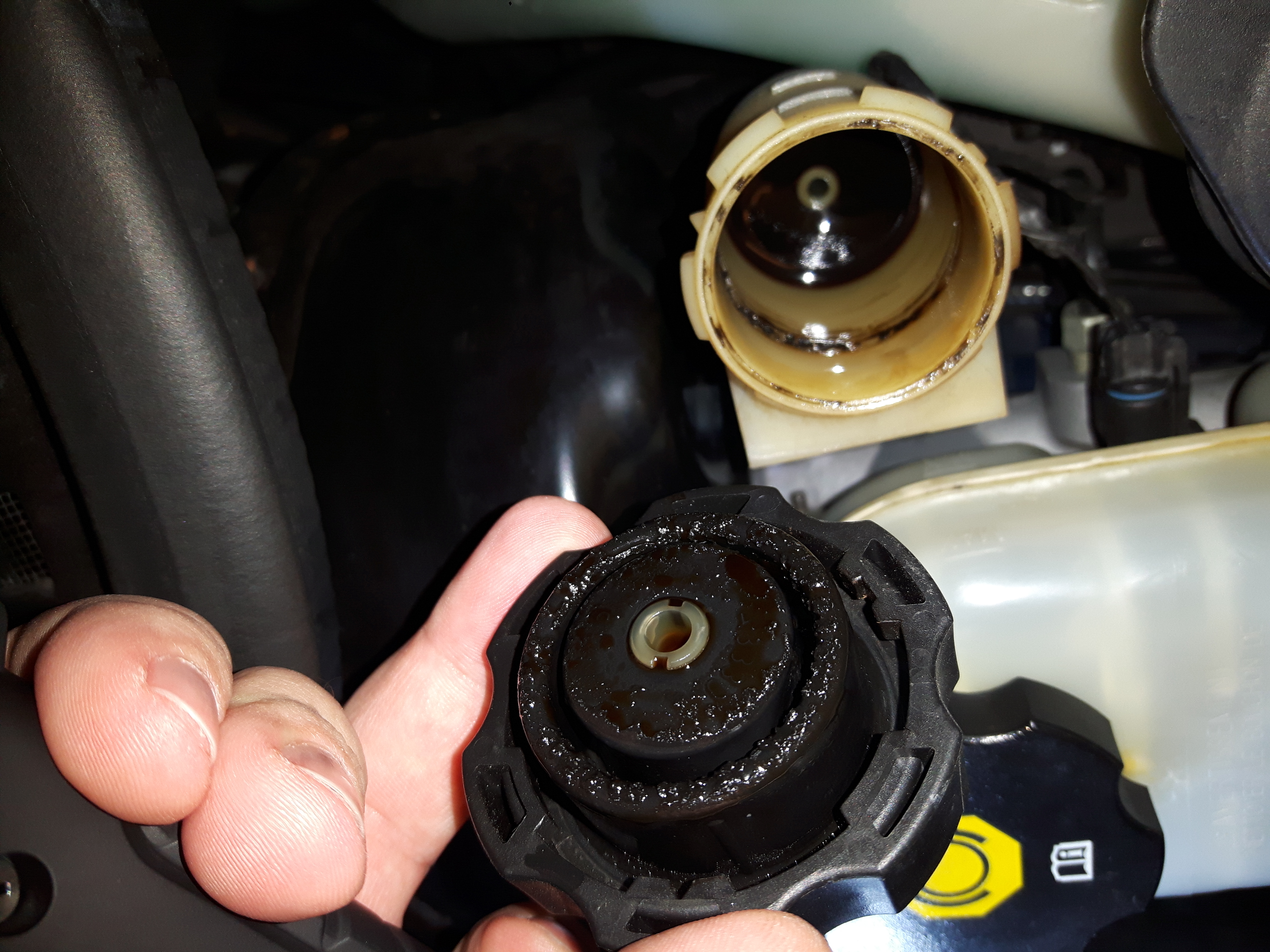

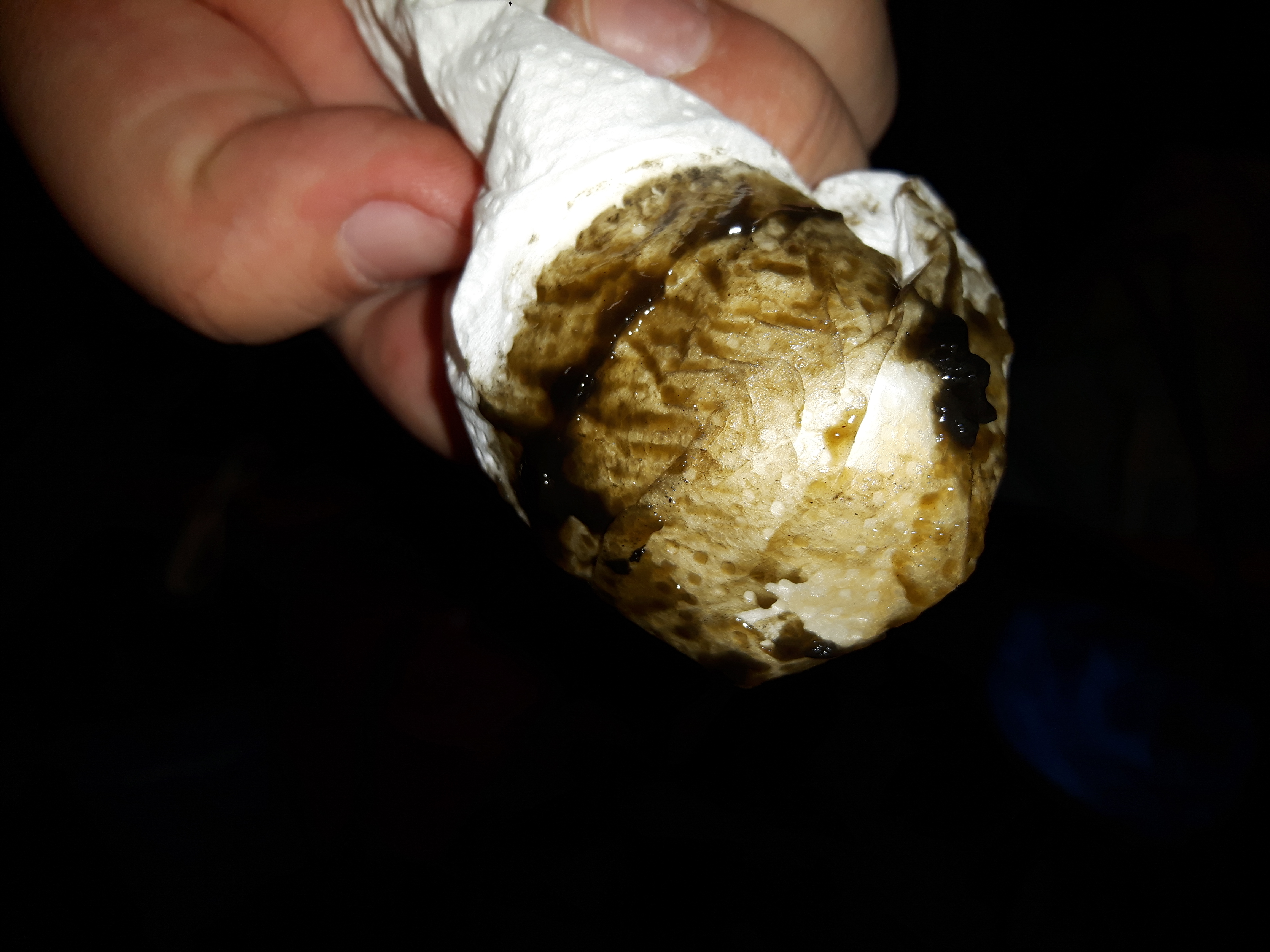

Hallo liebes Forum,
habt Ihr so etwas schon mal gesehen?
Ich bin etwas sprachlos...
MfG Felix
MfG Felix

Re: Bremsflüssigkeit Moosgrün und schleimig
Das ist nicht die Bremsflüssigkeit das ist für die Kupplung, sollte dringend gewechselt werden
Dumme Frage, was hat die Kupplung mit dem bremsflüssigkeitsbehälter zu tun?
Dann würde ich das mal schleunigst tauschen lassen. Bevor Gelee daraus wird.

Hallo
Krass, habe ja schon einiges gesehen. Aber das?
Vielleicht ha ja auch mal irgendeiner was vermischt?
- fischmanni
- Beiträge: 106
Servus, was das soll ist hier die große Frage.
Ich habe fast den Eindruck das ist ein Biofilm, echt ekelhaft.
