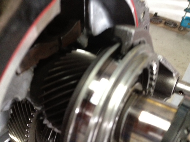

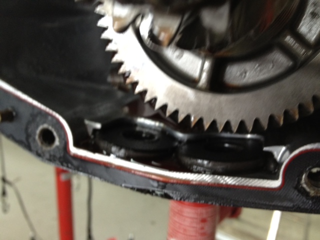

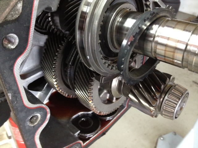

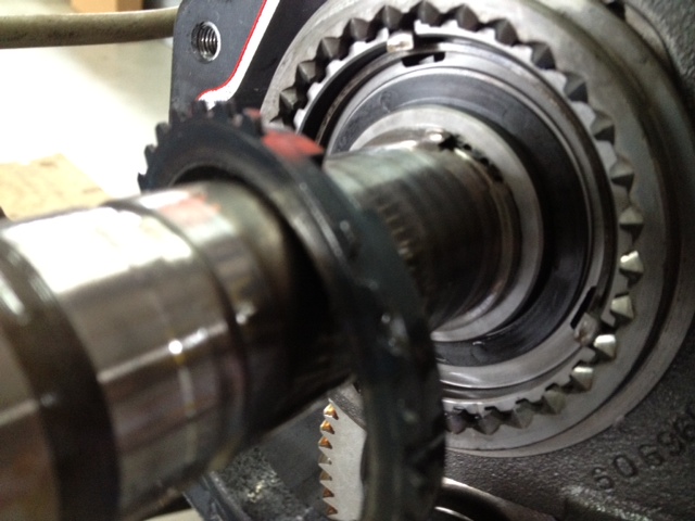

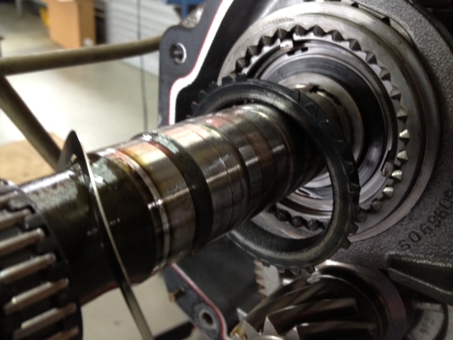

hallo man hört immer öfter das der rückwärtsgang ,oder der erste oder zweite gang schwer oder gar garnicht mehr reingehen
schuld sind wohl die synchronringe die in den modellen 05- 07 noch aus plastik sind , da damals meine kupplungsleitung gerissen ist , habe ich auch das getriebe mit einem satz in messing austauschen lassen hier malbilder davon
schuld sind wohl die synchronringe die in den modellen 05- 07 noch aus plastik sind , da damals meine kupplungsleitung gerissen ist , habe ich auch das getriebe mit einem satz in messing austauschen lassen hier malbilder davon- Dateianhänge

Re: getriebe-syncronringe probleme bei der ls2 schalter 05-
Aus Plastik sind die Synchronringe nicht. Allerdings ist eine dünne Beschichtung auf den Synchros. Wenn die verschlissen ist, funktioniert die Synchronisierung nicht mehr korrekt und es kommt zu Problemen. Wichtig ist nur, dass schnell gehandelt wird, damit nur die Synchronringe getauscht werden müssen. Für Gang 1 und 2 muss hierzu allerdings das gesamte Getriebe zerlegt werden. Wenn ich mir die Fotos von Badboy anschaue, wurde bei ihm damals nur der Rückwärtsgang anscheinend gemacht. Ärgerlich, dass nun das Getriebe komplett zerlegt werden muss
Ich hatte ja ähnliche Probleme. Irgendwie scheint ab einer gewissen Kilometerleistung der Verschleiß zu groß zu werden. Die Getriebe ab 2008 sollen eine erheblich größere Verschleißgrenze besitzen.
- Beiträge: 1824
@rainer ,ich hatte das ja schon einen monat vorher das de 2te gang nicht rein ging ud in meschede ging dann so gut wie nix mehr im 2ten sogar 3ten.
@ paladin,ich habe es damals vorsorglich machen lassen und nur den rückwärtsgang ,siehe bilder,ich hatte nie probleme mit den gängen,wenn der rückwärtsgang fast nicht mehr rein geht wird es höchste zeit ,denn löst sich dieser plastikring auf und wandert durch das getriebe kann es das ganze getrieber zerstören
frank hatte schon 5 getriebe in der zeit gemacht wo der rückwärtsgang oder der 2te nicht in den 3ten geht ,ich werde berichten ![dance4 [smilie=dance4.gif]](./images/smilies/dance4.gif)
