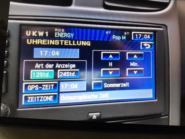

Hallo Leute! Nachdem ich meine Batterie nach dem Winter wieder angeklemmt habe funktioniert meine Uhr im Display nicht mehr.Das Feld ist leer .Wenn ich das Uhrenfeld zum einstellen öffne erscheinen keine Zahlen weder Stunde noch Minute.Vielleicht hat jemand eine Idee Danke schon mal

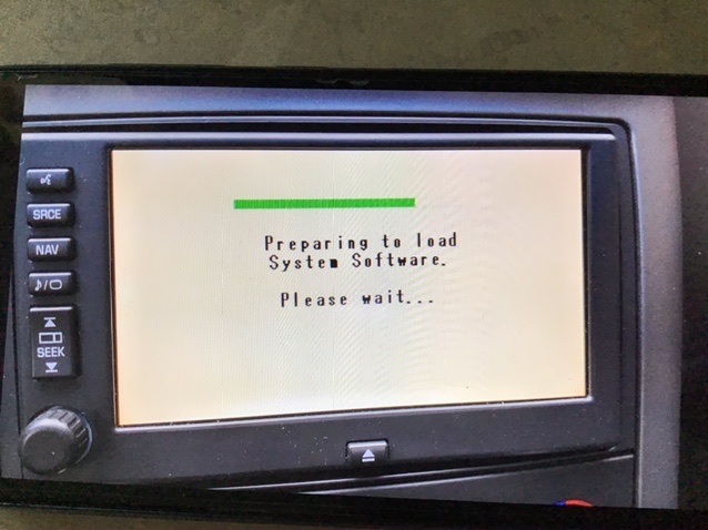

Vielleicht kann man mit dem was anfangen, hab leider verpasst om November eine CD zu brennen
C6 Navi Uhrzeit neu Installieren
Beitragvon milti Z » 09.11.19, 11:42
Vorgehensweise zur Neuinstallierung der verschwundenen C6 Navi Uhrzeit.
Hier ist die Schritt-für-Schritt-Anleitung:
Klicken Sie auf den folgenden Link und laden Sie die Datei herunter:
https://tis2web.akamai.gm.com/radio/cor ... 10_fix.zip
Brennen Sie die LOADING.KWI auf eine leere CD-R. Sobald dies vollständig gebrannt und beendet ist, gehen Sie zu Ihrer Corvette
# 1 Stellen Sie sicher, dass das Fahrzeug draußen ist und der Motor läuft.
# 2 Drücken Sie auf dem Radio-Display die Open / Close Faceplate-Taste
# 3 Werfen Sie die Kartendisc aus, indem Sie die Auswurftaste für die DVD-Kartendatenbank drücken. Legen Sie die Software-Update-CD in den DVD-Kartendatenbank-Steckplatz ein
Das Update startet automatisch. Auf dem Bildschirm wird ein Fortschrittsbalken angezeigt. Das Update dauert ca. 2 Minuten. Das Fahrzeuglogo wird angezeigt, sobald die Aktualisierung abgeschlossen ist.
Wenn Sie das Corvette-Logo sehen, entfernen Sie die Update-CD und INSTALLIEREN SIE IHRE KARTENDISKETTE NEU!
DAS IST KEIN KARTEN-UPDATE! DAS IST NUR FÜR DEINE LEERE UHR! Wenn Sie weitere Fragen haben, sehen Sie sich dieses Profil bei TheCorvetteMechanic.com an

Thank you, it worked perfectly, not only do I have the clock back with the correct time, all the other functions of the navigation system work properly too!

I followed the instructions but all I get for my 2005 C6 is that the disc is not a map disc. Doesn't start the fix. What am I doing wrong? TY
Reply With Quote Reply With Quote

HI there,
Give it up to 20 mins to accept the disc and do the lay out, no need to fold the door back up.
Let us know how you make out, Paul

Twenty minutes! Hokey Smoke Bullwinkle! Actually after messing with DVD-Rs and CD-Rs (Anyone need some coasters?) I finally got it functional by changing my unzip program. Worked fine! Yes, I did close the door as well. Suggest that you might want to add those two points to the instructions, the wait time and door position tho.
Anyway, thanks for the fix!

Did mine yesterday. Worked perfectly
- Windows 10 Enterprise v1809
- 7zip
- Extracted just the file to the ROOT folder of a BLANK CD-R
Ensure it is a CD-R and not a CD-RW or DVD-RW. Also ensure you "Finalize" the disk so that it can take no more writes. Many non-computers don't like un-finalized disks

Re: Uhreinstellung
Es hat funktioniert !!!
Also CD gebrannt , wie beschrieben ins DVD Navi slot eingeschoben.
Bisschen gewartet und super geklappt.
Sogar die Uhrzeit stimmt.
Guter Tip,danke schön .
- StefanM
- Beiträge: 15
- Registriert: 24.03.20, 21:41
- Wohnort: 27726
- Fahrzeug: C6 LS2 EU 2006
Re: Uhreinstellung
Nur kurz warten. ![derisive [smilie=derisive.gif]](./images/smilies/derisive.gif)
- Nur kurz warten.
- 71446248-F697-483A-B502-6FB5E69AA7CC.jpeg (90.35 KiB) 16860-mal betrachtet

Re: Uhreinstellung
Ist das nicht toll. ![biggrin [smilie=biggrin.gif]](./images/smilies/biggrin.gif)
- Ist das nicht toll....
- A38E72B9-AF03-4614-B044-0A96814BEE0C.jpeg (107.91 KiB) 16848-mal betrachtet
