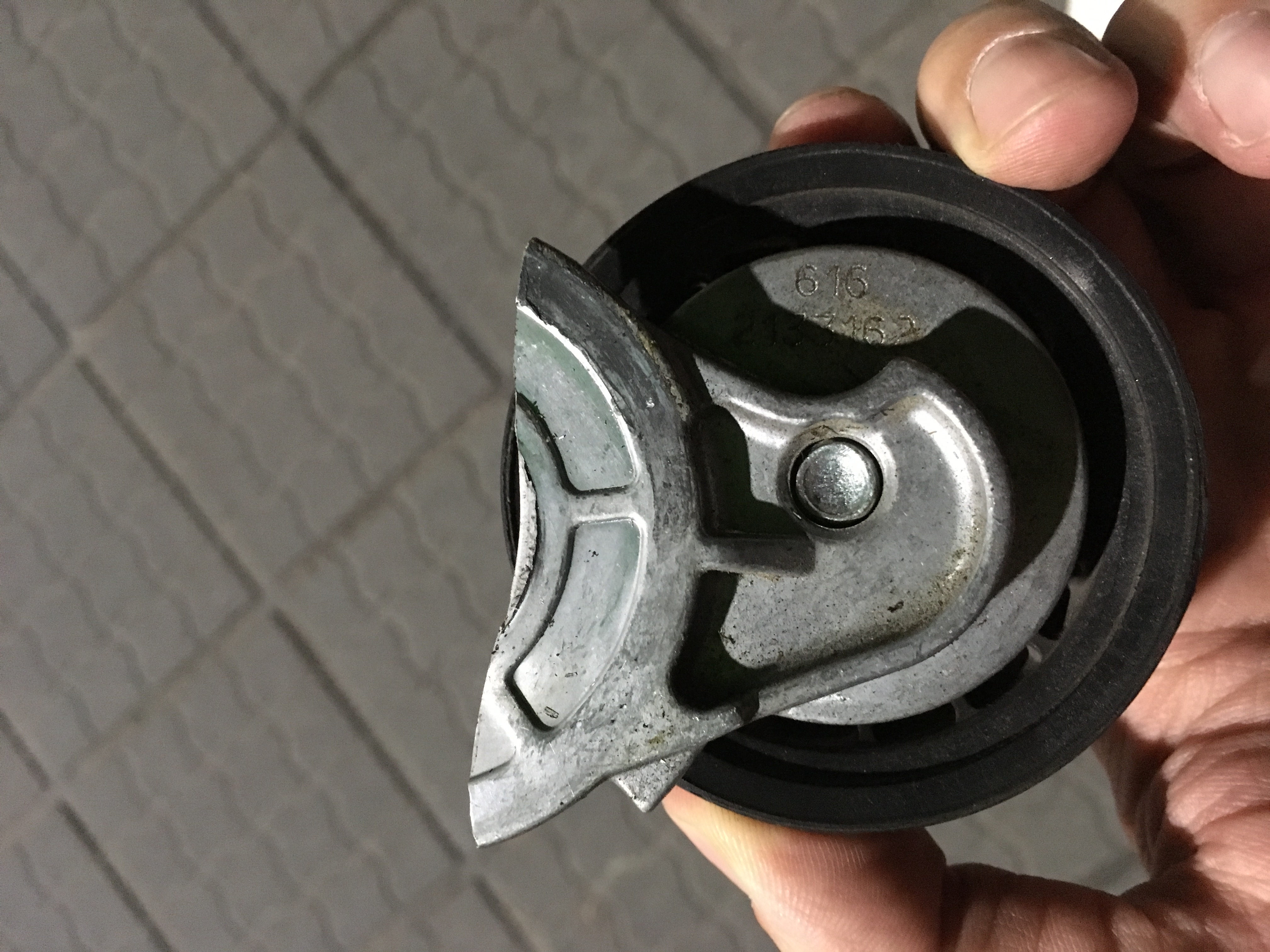

Hallo Zusammen.
Bei meiner C6 Z06 ist die Spannrolle von Hauptriemen nach bereits 200 km gefahrenen Kilometern wieder gebrochen.
Was kann die Ursache sein ?
Freilauf Lichtmaschine, Wasserpumpe, Klimakompressor, Servopumpe ?
Z06 ist von 2007 und hat 30.000 km
Danke vorab für eure Tips.

An welcher Stelle ist die gebrochen? Am Endanschlag oder komplett ab? Vielleicht kannst Du ein Bild Posten.

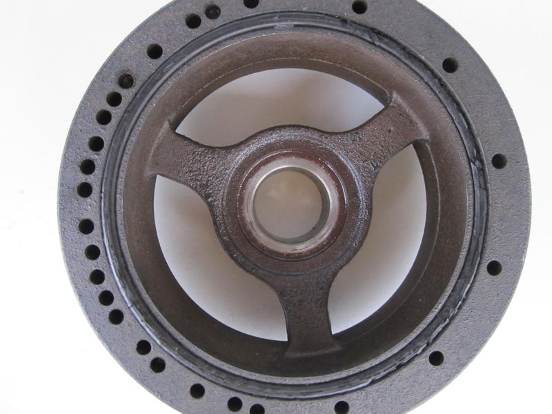

Hallo Gump,
hast du dir schon mal deinen Harmonic Balancer genauer angeschaut? Der könnte dafür verantwortlich sein. War zumindest bei mir so.
Danke und Grüße
Moritz
Danke und Grüße
Moritz
- HM.jpg (59.94 KiB) 17702-mal betrachtet

Hallo
Ich denke mal das er meint dein Balancer eiert. Also defekt. Aber so einen Bruch nach so kurzer Zeit? Entweder stimmt die Flucht überhaupt nicht oder Montagefehler.

Re: Z06 Spannrolle zum 2. Mal gebrochen
Wenn der balancer verschlissen ist kann die spannendem brechen. Die Erfahrung dürfte ich selbst auch schon machen.
Mir wurde damals dann auch dazu geraten keinen GM balancer mehr zu nehmen, da diese angeblich sehr in der Produktionsqualität schwanken. Stattdessen gibt es verstärkte Balancer.
Das ist ja krass, da muß ja ordentlich Kraft auf den Spanner eingewirkt haben, ob das ein eiernder Balancer verursacht hat, fraglich. Man müsste mal sehen, ob und wie stark der Balancer wirklich eiert. Meiner hat auch schon geeiert, aber sowas ist nicht passiert. Inzwischen. fahre ich einen ATI Balancer.
Mein Balancer hat auch wie wild geeiert , Spannrolle war aber bis zum Schluss und ist immer noch heile.
Ich habe mich wieder für den originalen entschieden.

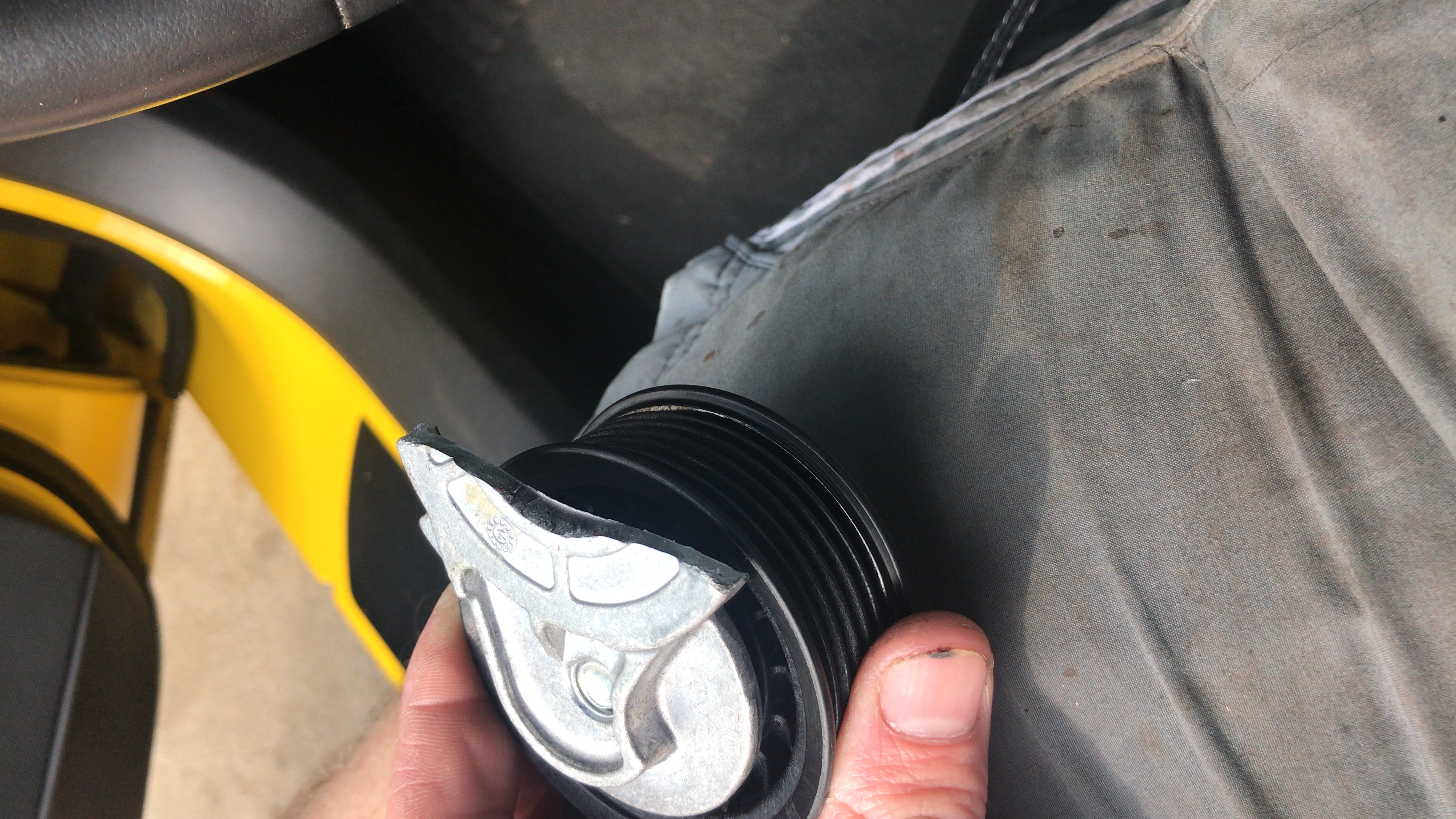

gump hat geschrieben:Hoer in Bild
Bist Du sicher das dieses Teil original GM ist???
Wenn ja,es gibt verschiedene Ausführungen die alle an den LS Motor passen.
Molle hat geschrieben:gump hat geschrieben:Hoer in Bild
Hallo Werner. Das Teil ist Original GM und #1 war es auch. Riemen ist der 6PK2025 drauf.
- gump
- Beiträge: 13
- Registriert: 07.04.14, 16:36
