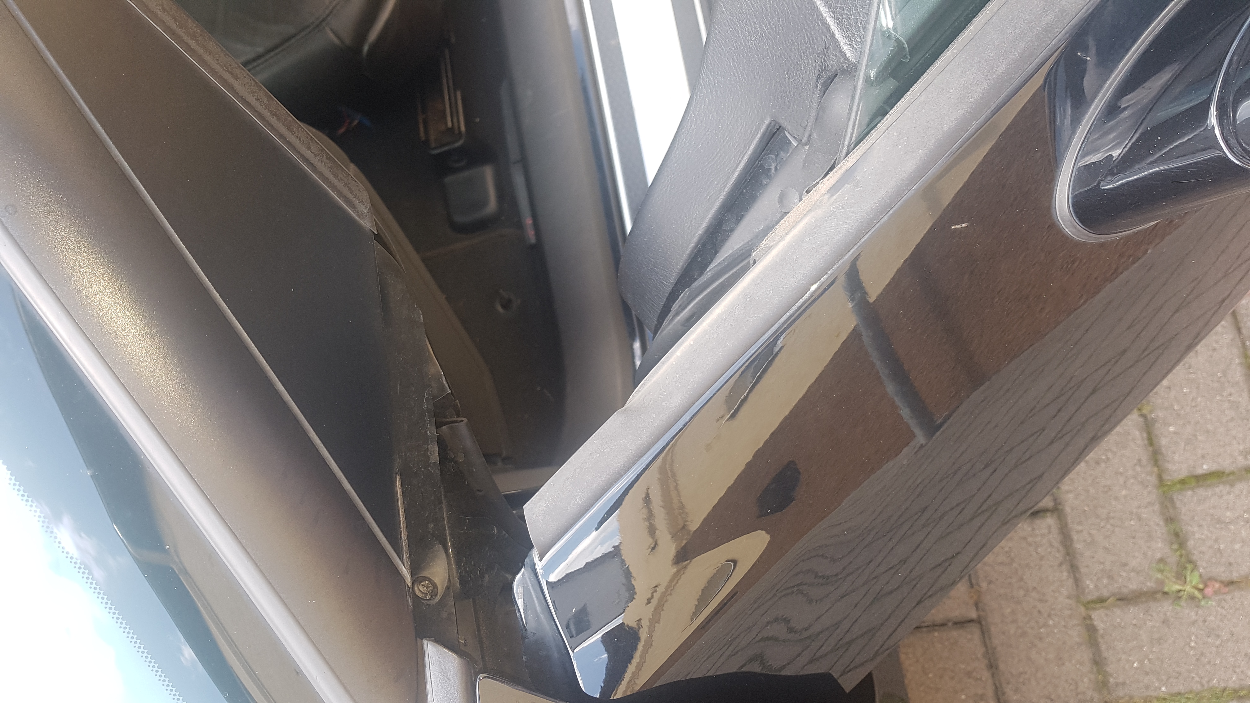

Ich hab wohl ein Dichtungsproblem.
Heute war das Lautsprechergitter vom Bass feucht.
Bei offener Türe sieht man Wasserspuren seitlich am Amaturenbrett / Türverkleidung.

Hab den Fehler gefunden. Er ist sogar im ersten Bild sichtbar.
Man kann bei der Dichtung den Querschnitt sehen. Das ist falsch.
An der Stelle ist normal eine Dichtung in die andere gesteckt. Das hatte sich gelöst.
Wieder zusammengesteckt und schon klappt es wieder.
Bei der Gelegenheit gleich mal Gummipflege betrieben.
