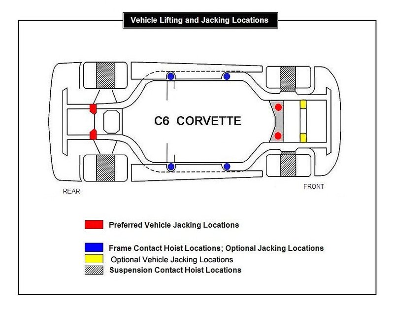

Re: Wo positioniert ihr bei eurer C6 den Unterstellbock an?
Hier BLAU !!! ![cool [smilie=cool.gif]](./images/smilies/cool.gif)
