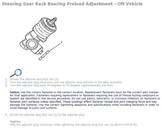

Hallo Zusammen,
Ich hoffe ich bekomme hier professionelle Hilfe
Kann man bei der C6Z auch das Spiel im Lenkgetriebe nachstellen, wie bei der C5?
Gruß und schönen Abend noch,
Sepp
