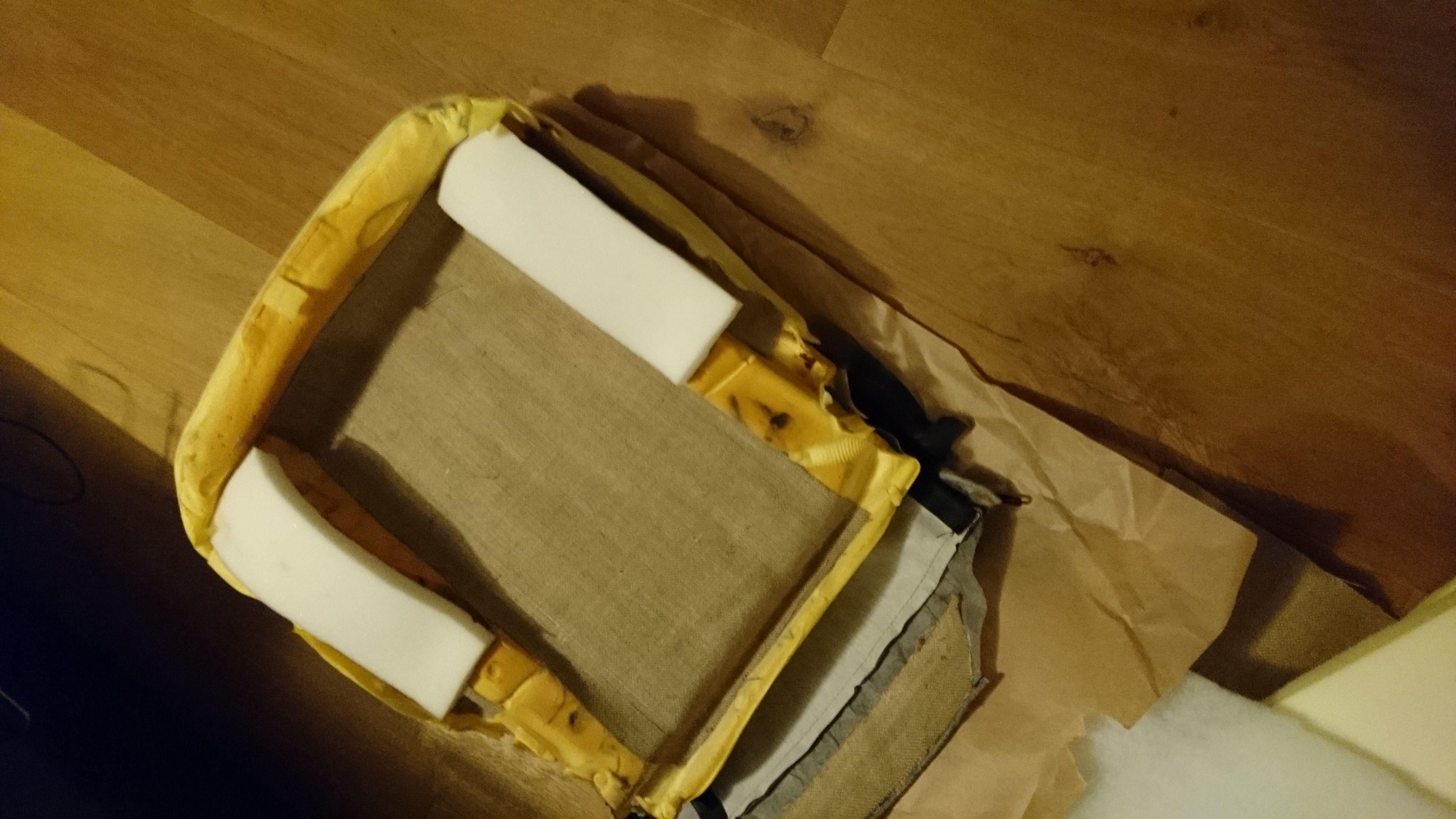

Ich habe einige Reparaturen an meinem vorherigen Auto, einem c5, durchgeführt. Fügen Sie in der Basis eine gewebte Matte oder einen Stoff hinzu, um das Schneiden zu stoppen. Ich habe die gesamte Schaumstoffbasis abgedeckt, damit sie vor scharfem Metall geschützt ist. Ich habe auch ein Schaumstoff-Hebekissen gemacht. So schob es den Sitz zurück in eine bessere Form. Für mich brauchte ich damals nur etwas Billiges

Re: C6 Sitzpolster Unterschiede vorhanden?
@ Maudyz28,
Danke, die Polster werde ich so abstützen wie auch Du beschrieben hast.
Aber die Polster sind bei mir wirklich völlig im Eimer, wie ein durchgessenes Sofa... da ist unterfüttern alleine zu wenig.
Polster gibt es Aftermarket z.B. Ecklers, oder GM. Da Schaumstoff altert und ich schon uralte Teile von GM erhalten hab,
habe ich die Aftermarket via Ecklers bestellt und werde die dann wie beschrieben verbessert einbauen.
Ralf
Ralf

Frag mal bei Ridies.com nach.
Dort habe ich für meine C5 die Sitzbezüge und auch die Sitzschäume gekauft.
Die sollten diese inzwischen auch für die C6 haben..
Hier kannst ein paar Bilder von meinen Bezügen und den Sitzschäumen sehen.
viewtopic.php?f=11&t=7697
Denk dran, dass Du hinterher einige cm höher sitzt.
