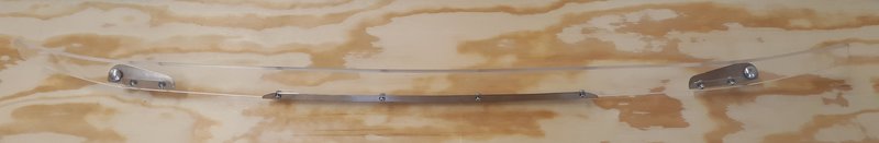

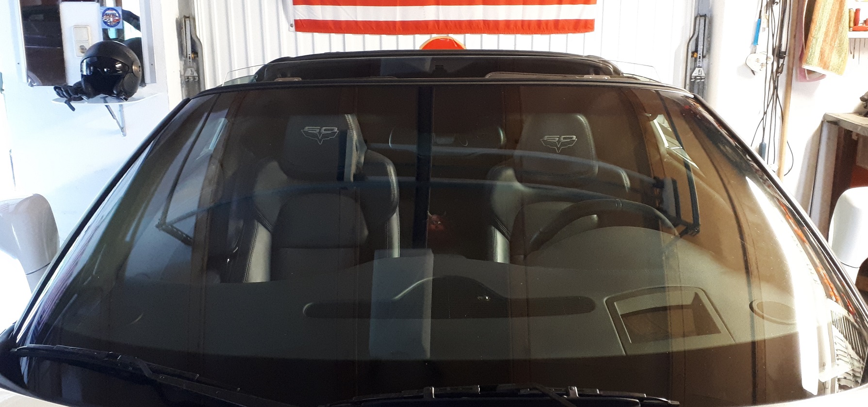

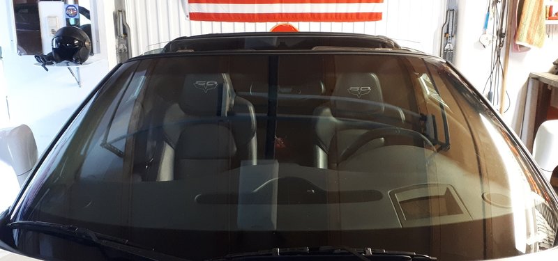

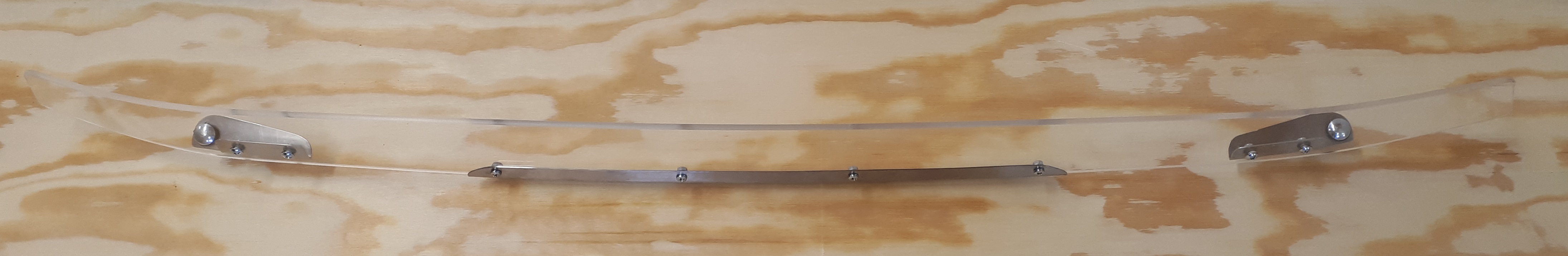

Das wäre die fast Unsichtbare variante dazu.

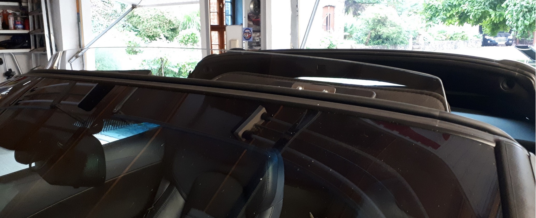

Hallo
Hatte mir auch mal ein Windschott aus Plexiglas gebastelt. Deutlich höher als das hier angebotene. Neben Problemen bei der Befestigung war die Wirkung unbefriedigend. Zweiter Versuch war ein Senkrechter Windabweiser für die Frontscheibe. Auch nicht gut genug. Jetzt habe ich mit einen ca. 5cm hohen Windabweiser für die Frontscheibe gebastelt. In etwa mit der Neigung der Scheibe und bin absolut zufrieden. Kosten ca. 40 Euro.![dirol [smilie=dirol.gif]](./images/smilies/dirol.gif)

Haste au mal ein Foto zum anschauen? Danke

Habe den von Tomhart auch.
Absolute Spitze!
Und sehr schnell an und abgeschraubt und sehr robust
Danke nochmal dafür.![drinks [smilie=drinks.gif]](./images/smilies/drinks.gif)
Absolute Spitze!
Re: Windschott C6 Targa / Coupe
Sledge Hammer hat geschrieben:Habe den von Tomhart auch.
Absolute Spitze!
Und sehr schnell an und abgeschraubt und sehr robust![]()

Hallo
Meiner ist wohl noch etwas höher und geht weiter seitlich. Bis genau zur Seitenscheibe. Habe schwarzen Kunststoff genommen und ihn mit einer Carbon Folie beklebt. Die Halter habe ich mir aus einem Stück alter Aluminium Fensterbank gedengelt und Mattschwarz lackiert. Eigentlich ganz cool. Vielleicht bastele ich mir im Winter noch ein "High End" Variante?![biggrin [smilie=biggrin.gif]](./images/smilies/biggrin.gif)
- fischmanni
- Beiträge: 106
[quote="fischmanni"]Hallo
Jetzt habe ich mit einen ca. 5cm hohen Windabweiser für die Frontscheibe gebastelt. In etwa mit der Neigung der Scheibe .
Wie soll das den gehen von deinen 5cm verschwinden ja schon 2cm hinterm Dachgummi, berücksichtigt man noch die schräge bist du effektiv 2cm höher mit dem Ding.
