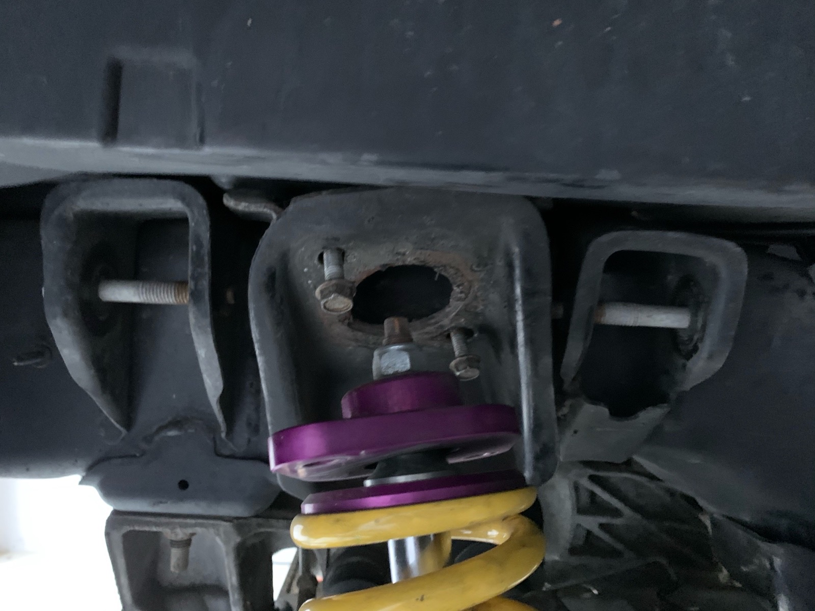

Und die ersten kommen auch schon: bei der vorderen Aufnahme der TT zum Motor hin sind zwei Kunststoffstöpsel die zwei M10er Gewinde verschließen- gehen die auf das Loslager und sollte ich da zwei Schrauben rein drehen zum Ausbau?

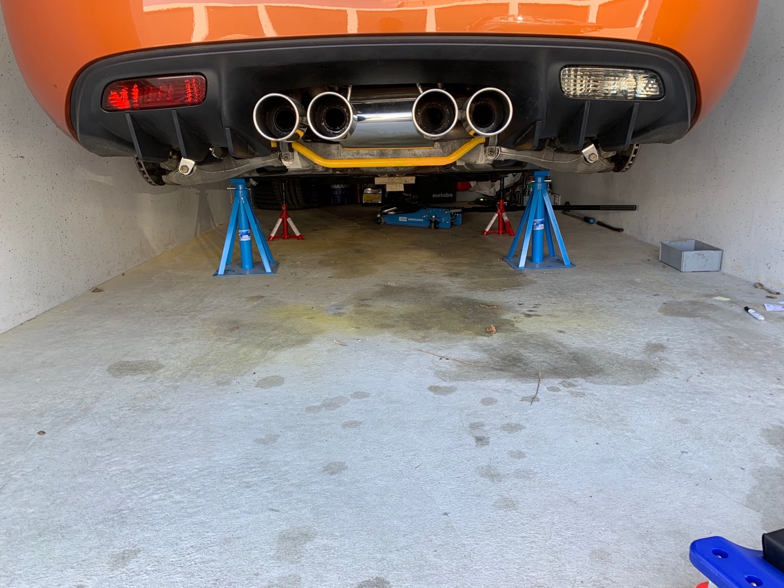

Ich wart gerade noch auf zwei weitere Unterstellböcke... in der Zeit schonmal die Abs Stecker, Bremsleitungen und Handbremsseile demontiert.
Auspuff und die Aluplatte unten sind schon weg.
Ich werd die Stoßdämpfer hinten unten abschrauben und oben Dreieckslenker beim Kugelkopf vom Radträger lösen.
Der Plan ist das Getriebe mit dem Achsträger (crossmember) und der TOrque Tube zusammen raus zu holen bzw. Getr./Achsträger und dann die TT, wobei mir dabei der Platz zum Abstützen fehlt wärend ich das ganze nach hinten raus hole.

Bild ist von Vorgestern.

du wirst doch wohl nicht in dieser Arbeitshöhe die komplette Einheit so raus nehmen wollen, und dann auf diesen "kleinen" Aufstellböcken??
Das ist viel zu niedrig wenn du da auch noch drunter willst! Weist du eigentlich was das Getriebe, Torque und Achsträger zusammen wiegt, das ist das reinste Himmelfahrtskommando!
Wir hatten beim Kollegen an seiner C5 auch das volle Programm, so wie du es vor hast, allerdings haben wir in einer absolut stabilen Arbeitshöhe von 1 mtr schon Probleme gehabt es mit nem Wagenheber rein zu bekommen, raus geht relativ leicht hat natürlich geklappt nur wenn ich deine Arbeitshöhe sehe und wie wackelig deine auf den Böcken steht
Pass bloß auf dich auf!

vorne kommen a noch die größeren Böcke drunter.
Mit denen könnte ich bis auf ~80cm hoch falls nötig und die dürfen 3,5t pro Bock.

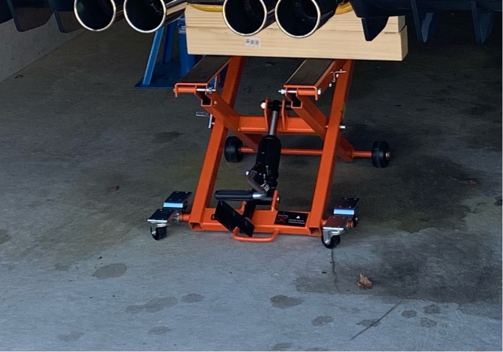

Um das ganze raus und wieder rein zu holen habe ich einen Motorradheber. Der hat ne ordentlich breite Auflagefläche- zur Vorstellung der liegt am Träger jeweils nach innen neben den Exzenteraufnahmen der unteren Querlenker. Heben darf der 500Kg, nach dem was ich so gelesen hab sollte das ausreichen- mit nen Wagenheber wäre mir das in der Tat auch zu wackelig
Kann mir noch jemand sagen was mit den M10er Löchern vorne ist- müssen da nun Schrauben rein beim rausholen?

Ich geb dir aber natürlich recht - ich hätte a lieber so ne schöne kleine Scherenhebebühne bis 1m und genug Platz. ![drinks [smilie=drinks.gif]](./images/smilies/drinks.gif)

Im Ernst, die Arbeitshöhe reicht, da kannst mitm Rollbrett drunter.
Mach so wie du geschrieben hast. Motorradheber geht super dafür. Setz die Vette vorne fest und gut. Dann einfach Heber drunter, Schrauben raus und langsam ablassen und nach hinten wegziehen, TT auffangen.

hast du ein bild von dem Motorradheber
danke klaus
danke klaus

Klaus den hier hab ich - Vorteil von dem ist das sich der Hubzylinder komplett mit versenkt

Hast du mal ein Bild, wo du da Schrauben reindrehen willst?
Ich kann´s mir nicht vorstellen.?

der wäre klasse,
hast du einen link wo du ihn gekauft hast
grüße klaus
grüße klaus

Ich glaube die Schrauben weden nur genutzt um das Loslager zu fixieren wenn man die TT nicht zerlegen möchte.
Die Löcher kommen direkt nach dem Flansch, dort wo du die TT an der Glocke zum Motor hin abschraubst.

Mit der Höhe wird’s sportlich
Aber solange du vorne mit dem Rollbrett justieren kannst müssts gehen. Du brauchst halt 2 Leute beim Einführen
Viel Erfolg
