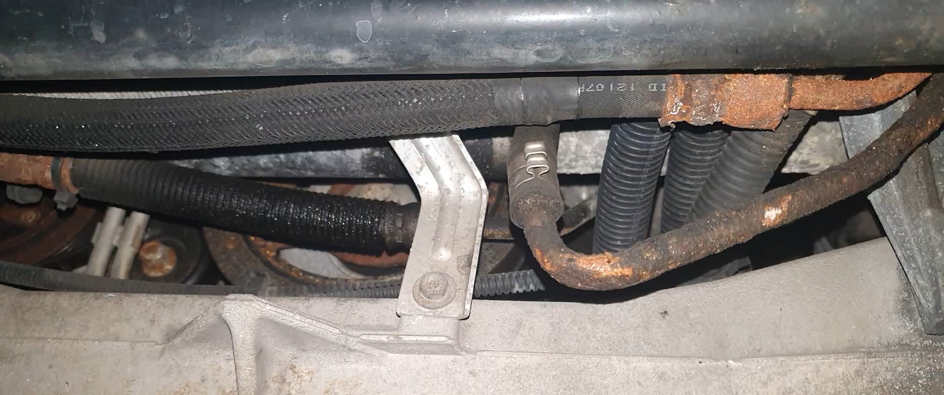

Hintere Bremsleitung ist rostig und müsste ausgetauscht werden.
Die Leitungen direkt hinter dem Frontspoiler (der immer aufsetzt) sind vergammelt. Was ist das ? Lenkung ?
Jetzt die Frage, wo bekomme ich die Ersatzteile her ? Evtl. habe ich jemanden, der mir das einbaut.

Hast du ein Bild von der Leitung hinter dem Spoiler ?
Ich vermute mal, dass es sich um eine Leitung vom Öl- oder vielleicht noch vom Klimakühler handelt. Alles andere ist eigentlich viel weiter hinten.

Ich könnte mich täuschen, aber das sieht nach Servolenkung aus. Auf keinen Fall Bremse.

Ansonsten denke ich auch, dass es die Leitungen zum Servoölkühler sind.
Ich würde tippen, ohne Z51. Da wäre es nur eine Kühlschlaufe statt einem Kühler.

Das ist eine 2008er Competition. Als EU Modell sollte da Z51 vorhanden sein.
Die Frage bei den Frontschläuchen wäre, gibt es die passend neu oder muss man das herstellen ?

Wenn die Schläuche da vorne Original sind,wovon ich ausgehe, dann kann man die einfach nachbestellen und tauschen.

Ich hab gerade mal bei Rockauto nachgesehen.
Da gibt es je nachdem, welches Fahrwerk bei dir verbaut ist 3 unterschiedliche Varianten von den Servoölschläuchen, die sich auch alle sehr ähnlich sehen.
Ich seh da nur 2 Möglichkeiten.
Entweder auf eine Grube fahren und sich die Schläuche ansehen. Wenn man weiß, welches Fahrwerk verbaut ist und wo die Schläuche herkommen und hingehen, sollte das Bestellen kein Problem sein.
Oder dem Molle das Bild und die Fahrgestellnummer schicken und er stellt dir zusammen was du brauchst.

Ich denke, das passt. Laut Teilenummer gibts für die C6 nur dieses eine Teil bis hoch zur ZR1.
Wobei ich mich frage, warum das so aussieht ? Das ist doch nur eine Verbindung, warum führt das so über Umwege ?
Und ich denke, das der horizontale Schlauch ganz oben und der horizontale kürzere Schlauch darunter zur Servolenkung gehören.
Das vertikale Rohr mit dem Knick nach rechts ist aber etwas anderes.
Hat jemand vielleicht eine Explosionszeichnung von dem Bereich ?
