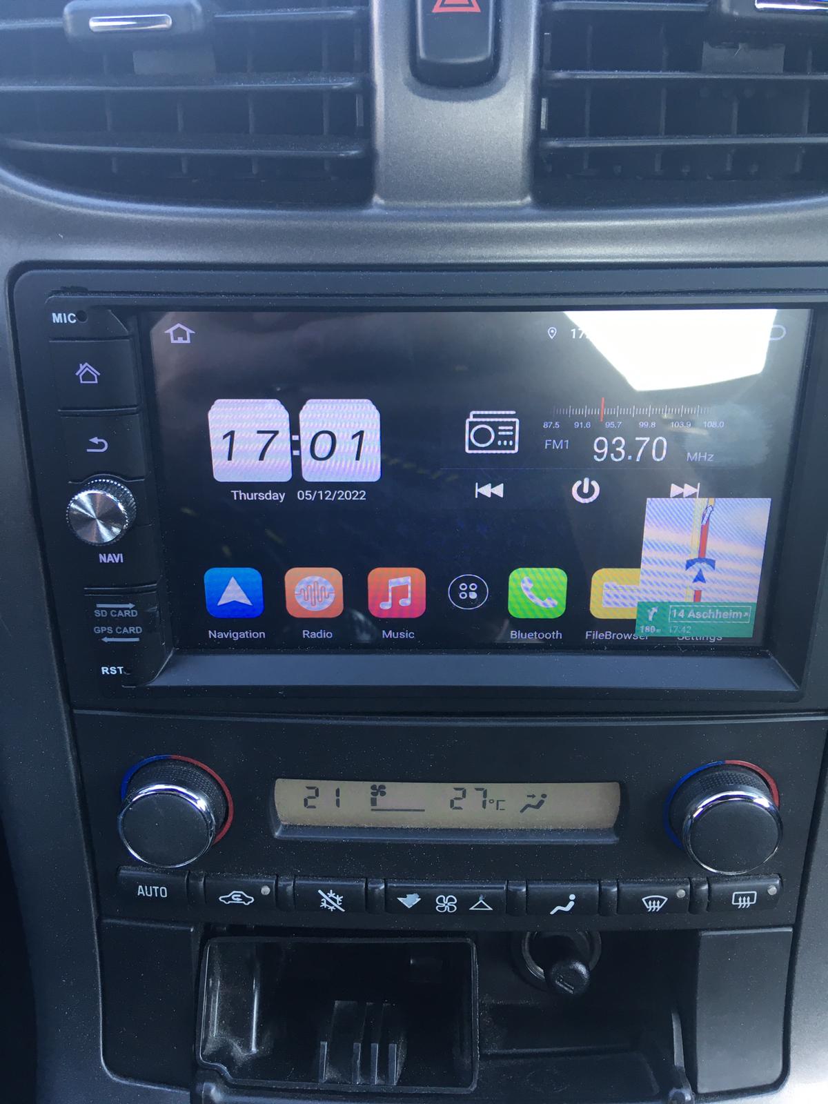

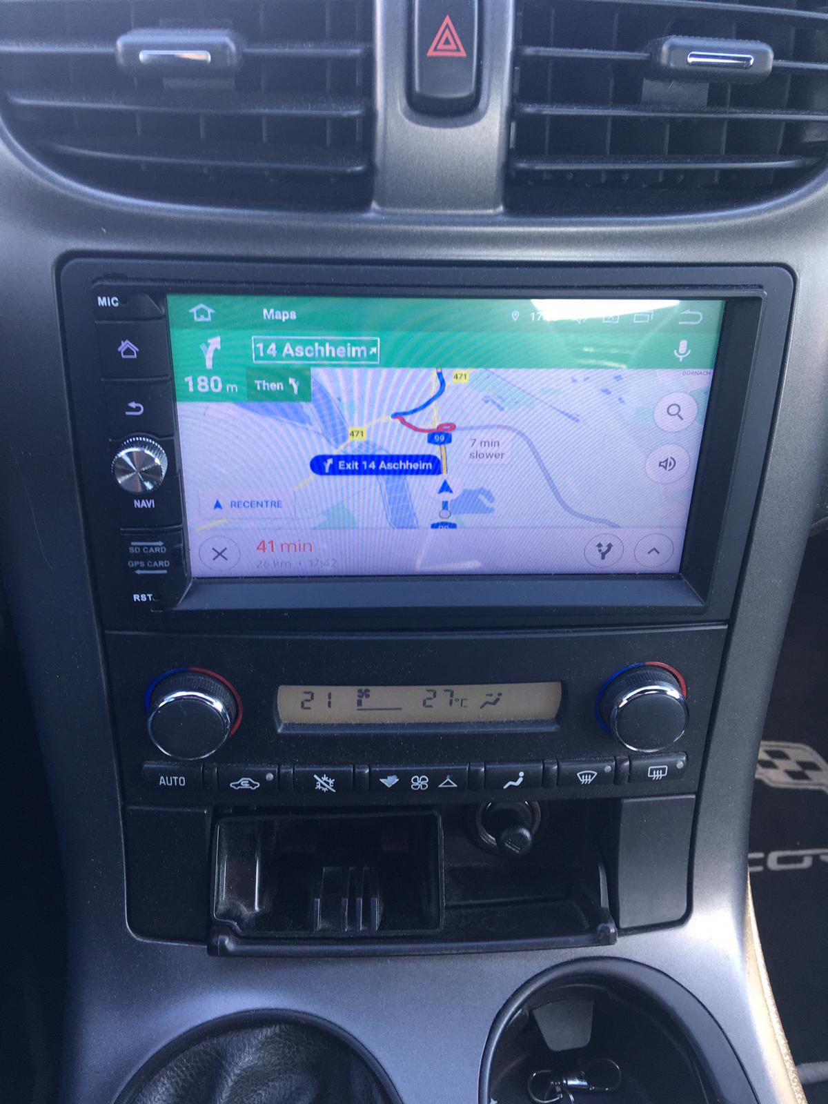

So, nun die versprochenen Bilder, zu 98% bin ich mitm Ding mega zufrieden. Kann sogar etwas split screen, nicht schlecht.
Nur eine einzige Sache stört mich.
Und zwar die Sache mitm Display, dass es glänzend ist.... haben aber scheinbar die meisten. Bei der Vette ist es etwas blöd, weil sich der Himmel durch die Heckscheibe im Display etwas spiegelt.
Im schlimmsten Fall klebe ich eine Entspiegelungsfolie drauf, aber merkwürdig dass bei einen so gut durchdachten Radio, das Display so spiegelt.
Achso, und nicht von den "Streifen/Rauschen" im Bild irritieren lassen, die sind durch das Bild entstanden.
Top gerät, kanns echt weiterempfehlen.
Vlad
