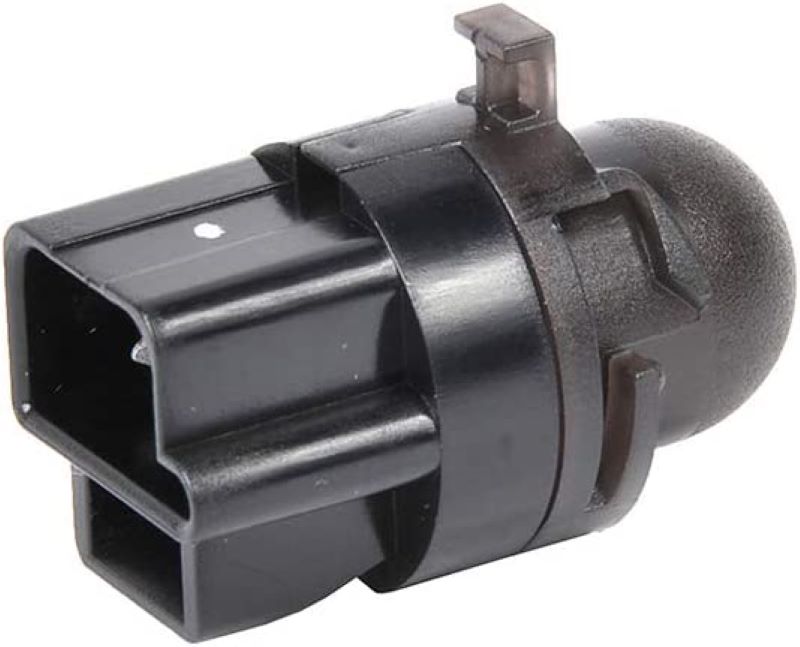

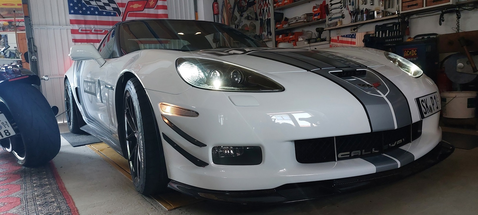

Die Automatische-Lichtschaltung an meinem Auto hat die Geschwindigkeit einer schwangeren Seekuh ! Irgendwaaaaaan im Tunnel, Tiefgarage etc. bequemt sich das Ding mal dazu die Scheinwerfer einzuschalten. Ich habe rausgefunden, daß die Fotozelle in der Mitte des Amaturenbrett unter der Windschutzscheibe das Zepter dafür in der Hand hält.
Für diesen kleine Schlingel gibt es von GM eine angeblich geänderte Version mit einer anderen Bestellnummer. Nach meiner Recherche in div. US Foren ist dies schon die 4.Version dieses Bauteils, und soll wohl gut funktionieren. Ob das Teil wirklich was taugt möchte ich gern ausprobieren,- und habe mir bei Amazon eins bestellt. GM Original Lichtsensor 13498958
Das Teil soll mir am 22.08. laut Amazon zugestellt werden. Kommt aus Wisconsin und Kostet mit Versand etc.34,01 Euro !
Ich denke mal, wenn die Schaltgeschwindigkeit dieser Version zügiger ist, habe ich für 34 Euro ein gutes Update eingebaut. In US Foren wird das jedenfalls so dargestellt !

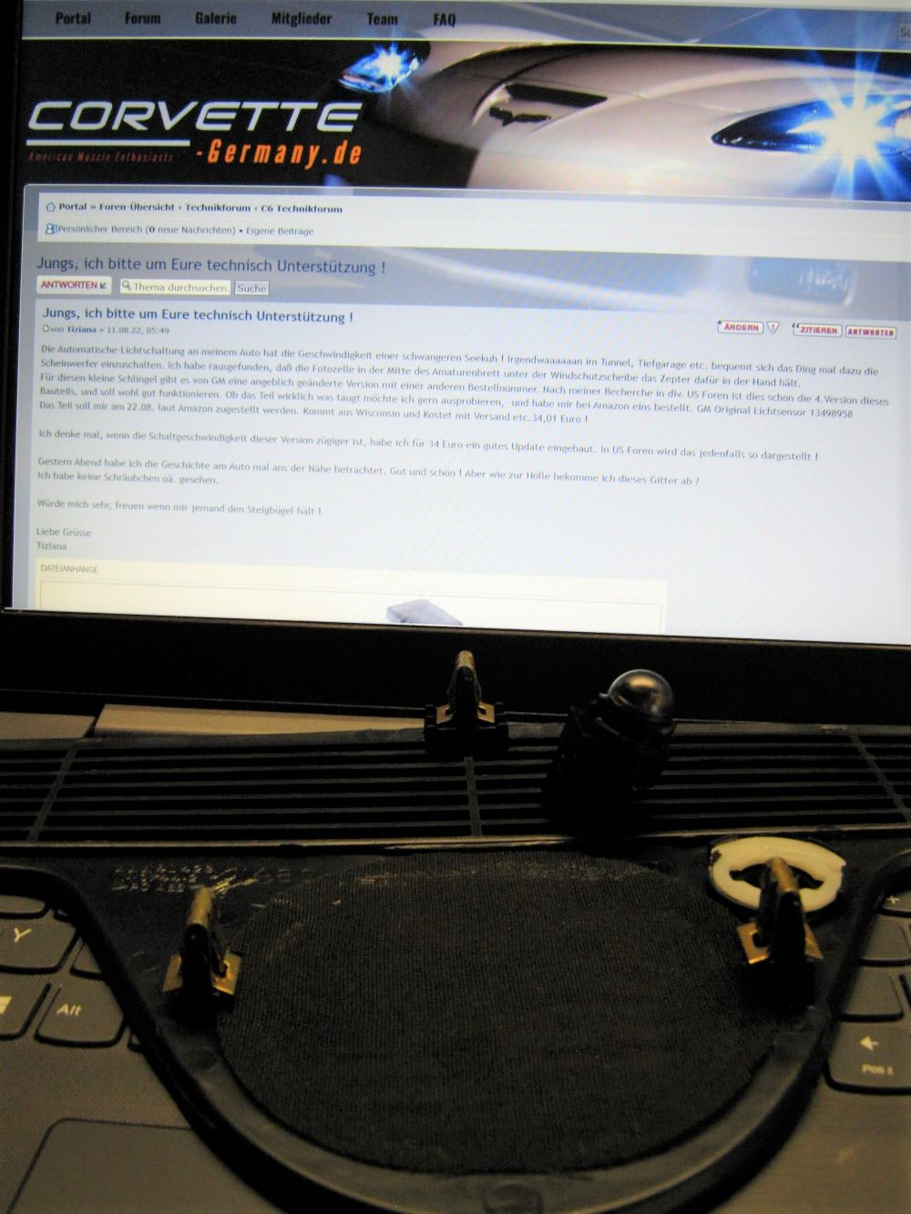

Gestern Abend habe ich die Geschichte am Auto mal ans der Nähe betrachtet. Gut und schön ! Aber wie zur Hölle bekomme ich dieses Gitter ab ?
Ich habe keine Schräubchen oä. gesehen.
Würde mich sehr, freuen wenn mir jemand den Steigbügel hält !
Liebe Grüsse
Tiziana
Liebe Grüsse
Tiziana

Re: Jungs, ich bitte um Eure technisch Unterstützung !
5 Clips, keine Schrauben.
https://www.corvetteforum.com/forums/c6 ... 1600373083
Einfach sehr vorsichtig ziehen, bzw so Plastik Panel Remover nutzen:
https://www.amazon.de/INNENVERKLEIDUNG- ... B007XTVJ8I
Und hier ist der kleine Schlingel auch schon ! War ganz einfach, dank LDB und dem Plastik-Spachtel für meine Strähnchen
Freut mich :)
Ja, so Plastikspachtel bzw. Panel Remover sind top. Sonst bricht man einiges ab.

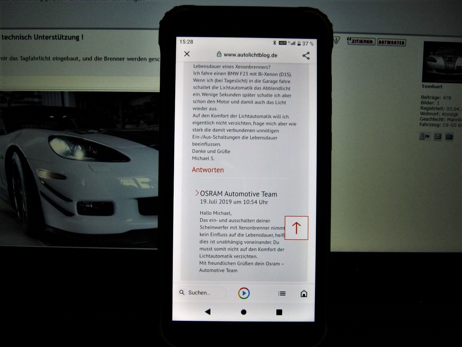

Hier irrst Du Tiziana,
die Zeitverzögerung ist sogar mit höherem techn. Aufwand verbunden und dient in der Tat dazu den Brenner zu schonen.
Dieser wird nämlich mit Hochspannung gezündet, jede Zündung verkürzt die Lebensdauer des Brenners. Bei Dauerlicht halten die Brenner ein Leben lang.
Die Technick funktioniert bei normaler Dämmerung gut, bei Tunneldurchfahrten weniger!
Gruss Andreas

Hallo Jungs ![flirt [smilie=flirt.gif]](./images/smilies/flirt.gif)
Ich denke mal der Firma OSRAM als einen der führenden Hersteller von diesen Systemen können wir vorbehaltlos vertrauen !
Liebe Grüsse
Tiziana
Liebe Grüsse
Tiziana

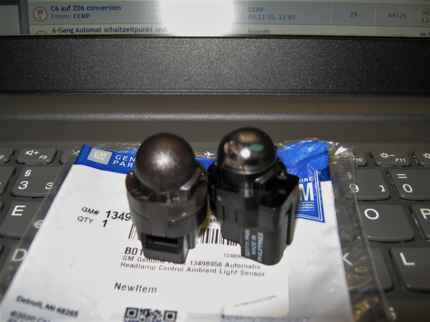

Das Problemchen ist gelöst !
Hallo Jungs, heute ist der neue Lichtsensor angekommen. Beutel aufdruck -New ltem- neues Element. Den habe ich natürlich sofort eingebaut,- und siehe da. Bei meinen Auto schaltet das Licht sich jetzt deutlich deutlich schneller AUTOMATISCH ein und aus ! Der alte Sensor (rechts im Bild) hat eine glatte transparente Kuppel. Der neue Sensor (links im Bild) hat eine rauhe undurchsichtige Kuppel. Adieu, du doofe mach Licht an und aus wie du Lust hast Automatik ! Sehr gut angelegte 34 Euro ! Freue mich total !
Liebe Grüsse Tiziana, die wahrscheinlich schnellste Frau Niedersachsens !
