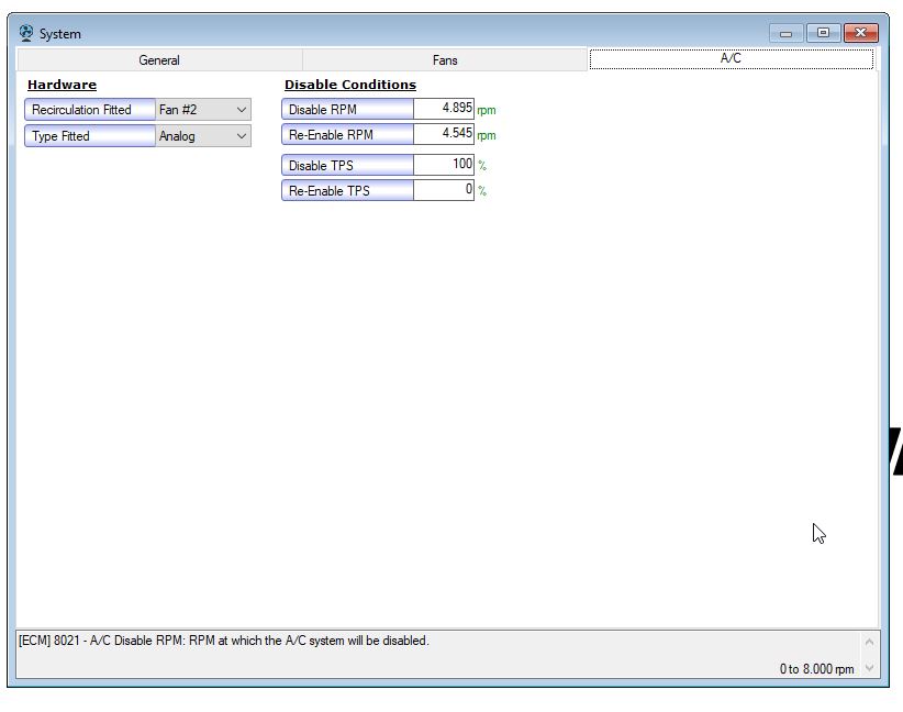

das mit der abschaltenden Klima war bei der C5 schon so.
Kann man mit dem HP-Tuners einsehen.
So sieht es bei meiner aus:
Die Klima schaltet ab 4895 Umdrehungen und/oder bei 100 Prozent Drosselklappenöffung ab.

Na sag ich doch ! Bei Vollgas geht die Klimaanlage aus ! Wird dann seeeeehr schnell gemütlich im Auto. Vor allem der Becherhalter ... wird dann richtig kuschelig !

Mr.Magicpaint hat geschrieben:Sind das Serienwerte oder von dir so eingestellt?
Hab gerade mal nachgesehen.
Vor Bj. 2001 wurde die Klimaanlage nur über die Drehzahl deaktiviert. Die Drosselklappenstellung war da noch ausgenullt.
Ab Bj. 2001 ist noch die Deaktivierung bei 100% Drosselklappenstellung hinzugekommen.
Die Werte im Bild sind serienmäßig von einer 2001er.
