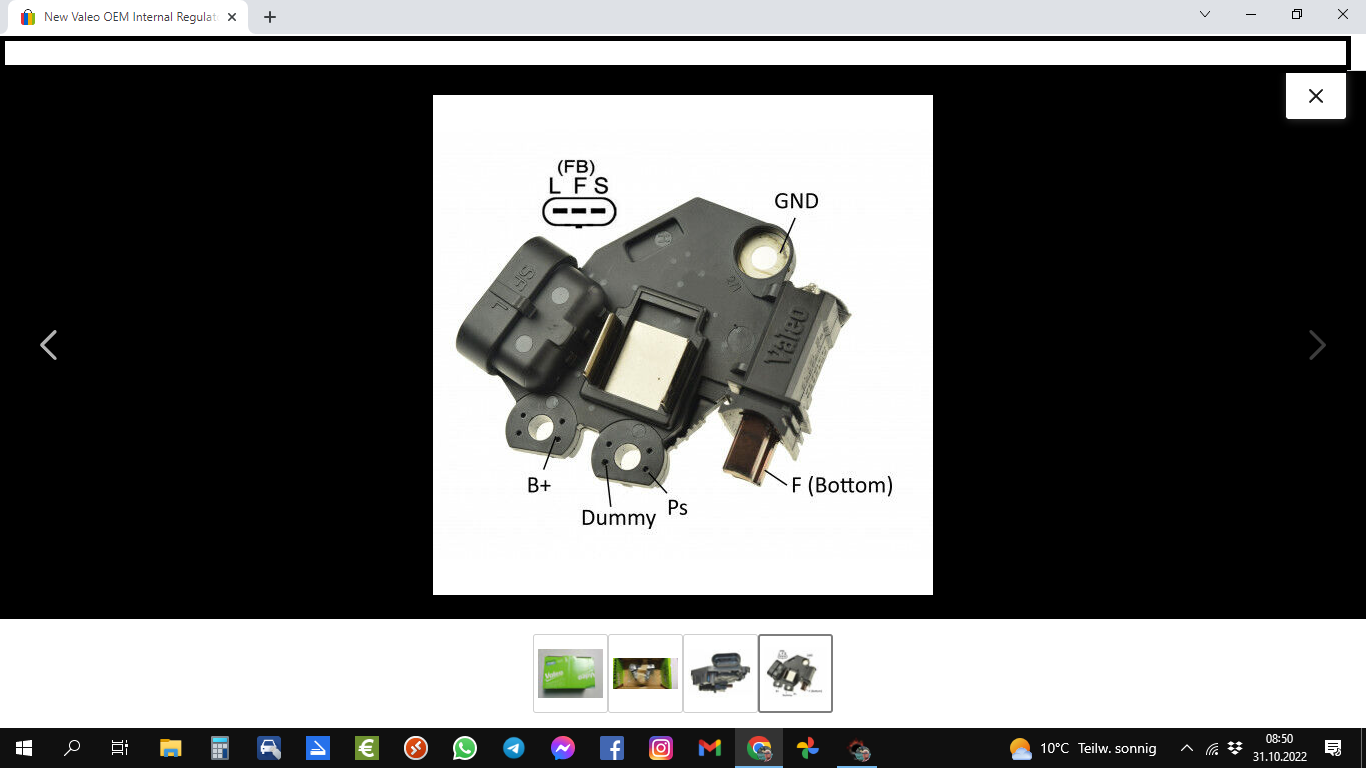

Re: Ladesystem reparieren
Hallo Werner, vielen Dank für deine Hilfe, ich weiß das sehr zu schätzen
Meinst du dieses Plus wie auf dem Bild gezeigt?
Das mit der Brücke hat zu keinem Erfolg geführt, die Meldung kam weiter hin.
