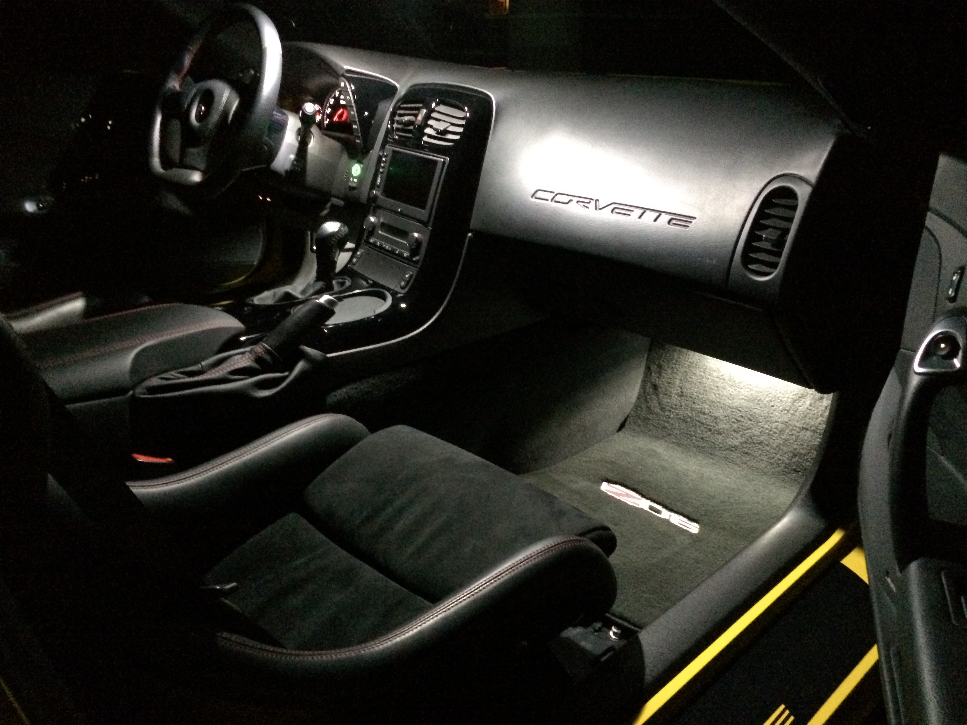

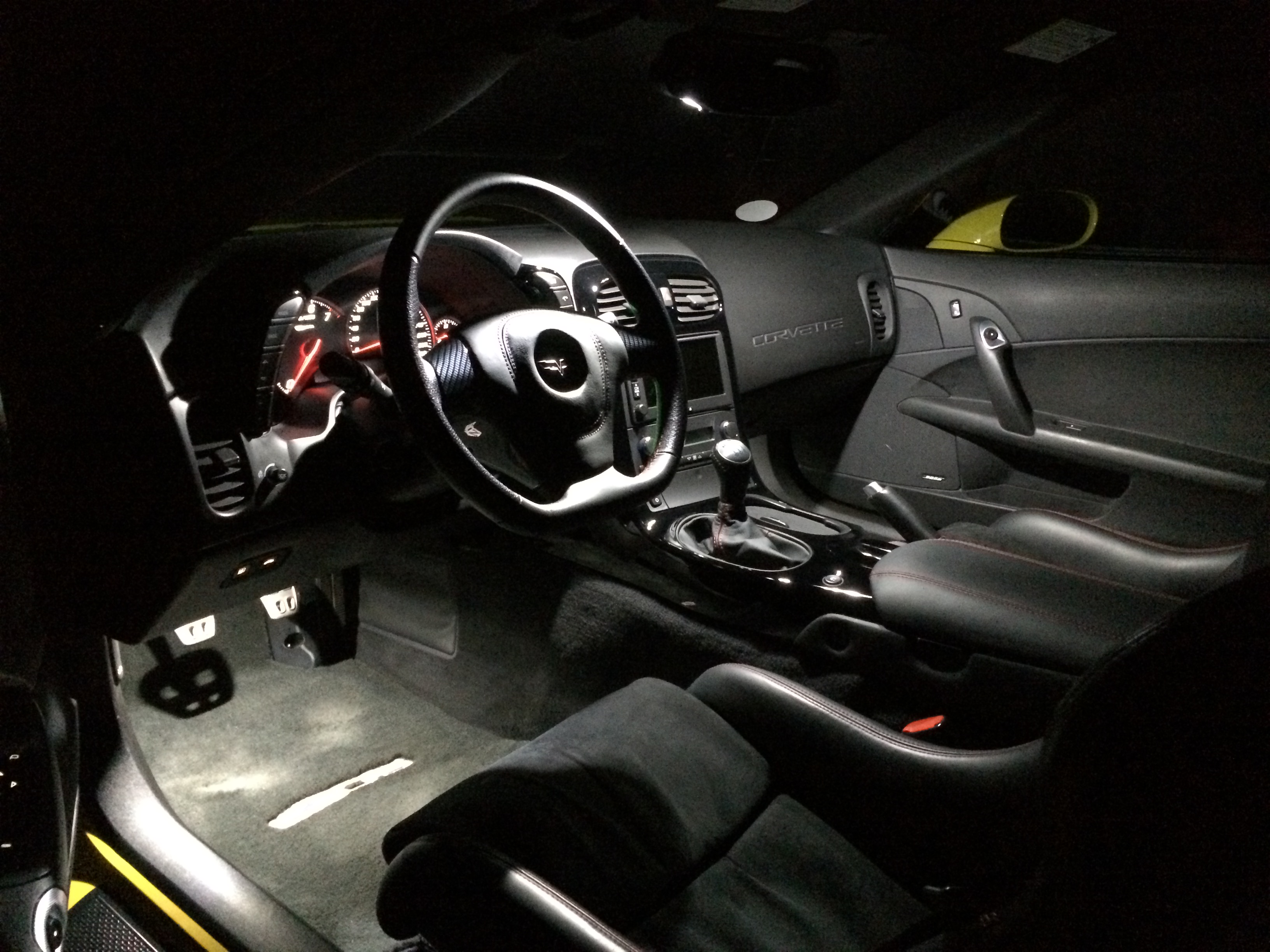

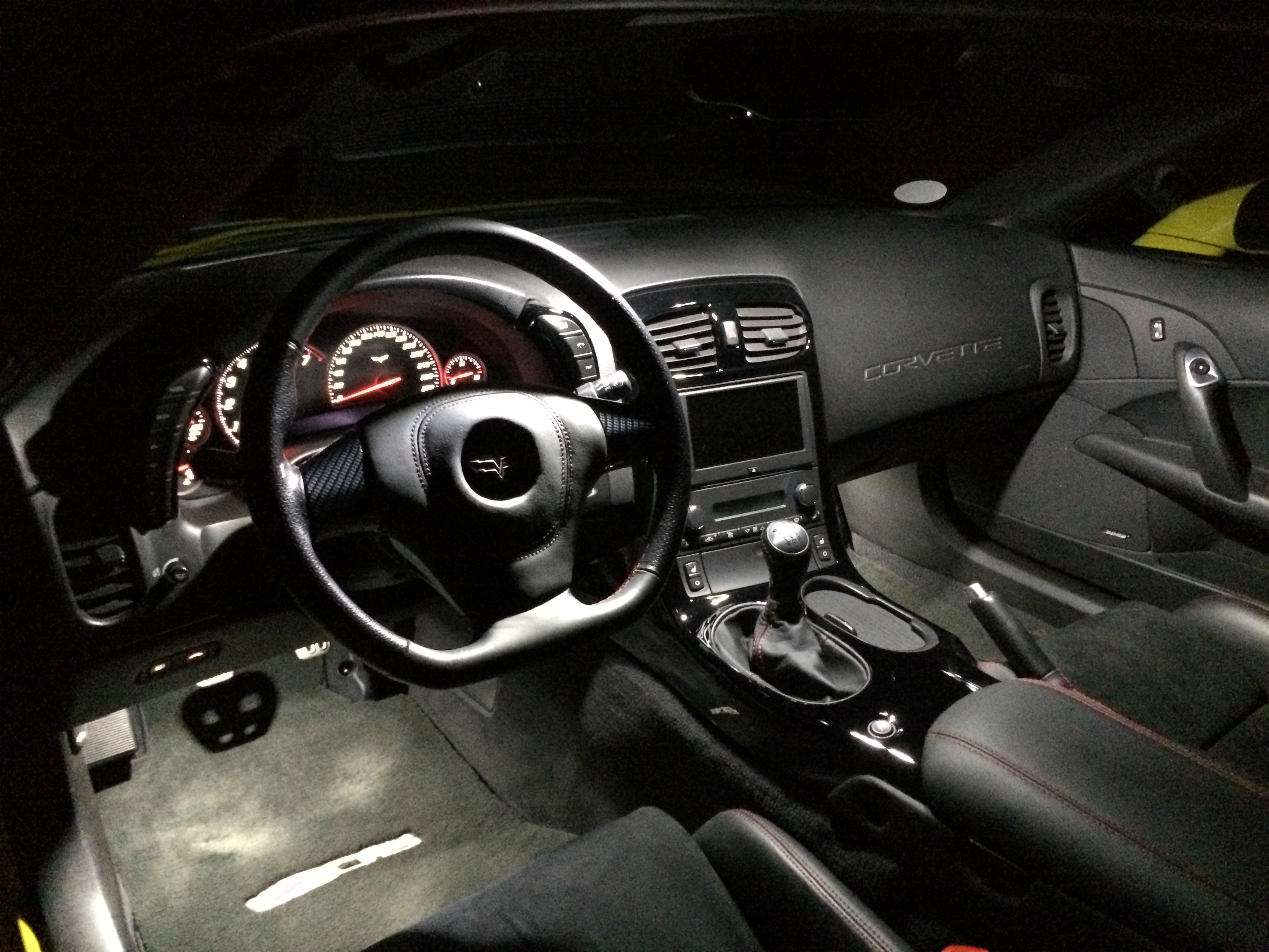

Winterschlaf = Langeweile also hab ich auch wieder etwas gebastelt.
Da ich das Thema LED im Innenraum immer schon sehr schick fand, habe ich Anfang der Woche bei Dieter sein LED Innenraumpaket + LED Kennzeichenbeleuchtung geordert. Die Fummelei mit dem Standlicht war mir jetzt im ersten Schritt dann doch too much musste aber gestern bei der Leuchtenprobe mir eingestehen - das muss auch noch in LED.
10.1 DLP- Modifikation für Kofferraum, Fußraum Fahrer und Beifahrer, Innenraumbeleuchtung, Kennzeichenbeleuchtung, Handschuhkastenbeleuchtung, DLP- Art.- Nr. 1001 ff).
Paket war innerhalb zweit Tagen da. Erstklassig verpackt, jedes LED Birnchen in extra Beutelchen mit Beschriftung wo es verbaut werden muss. Top Anleitung mit Tips sodass der Austausch recht problemlos erfolgen konnte.
Dieter, lediglich die verreckten zwei scheiß Birnen im Innenpiegel steckten so fest das ich sie nicht herausbekommen habe (kein Birnchenzieher da). Also hab ich die zwei Glühbirnen geopfert, mit der Spitzzange zerstört (Industriestaubsauger drunter gehalten) und dann die übrige Fassung rausgezogen
. Keine professionelle vorgehensweise, aber die rotz Birnchen waren draußen
Etwas fummelig war die Kennzeichenbeleuchtung wieder anzuschrauben. Aber das Ergebnis entschädigt für alles. Sieht einfach geil aus
In der Hektik, habe ich leider vergessen Fotos zu machen.
Dieter´s LED Paket kann ich jedem empfehlen! Top Ware!
