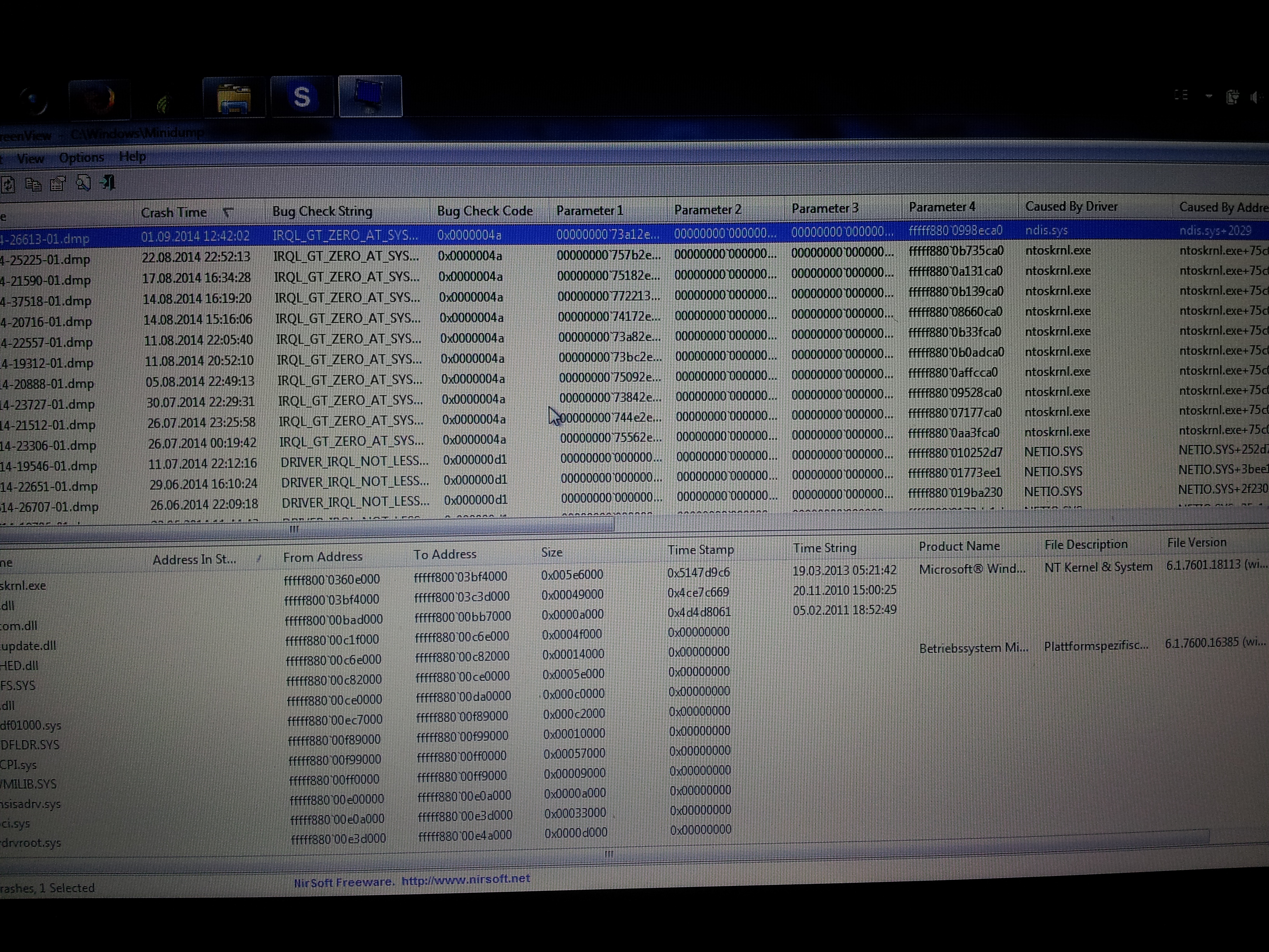

Hab jetzt mal das Programm was AlexK vorgeschlagen hat, runtergeladen.
http://www.chip.de/downloads/BlueScreenView_37830608.html
Nach dem Start erscheint dann folgender Bildschirm:

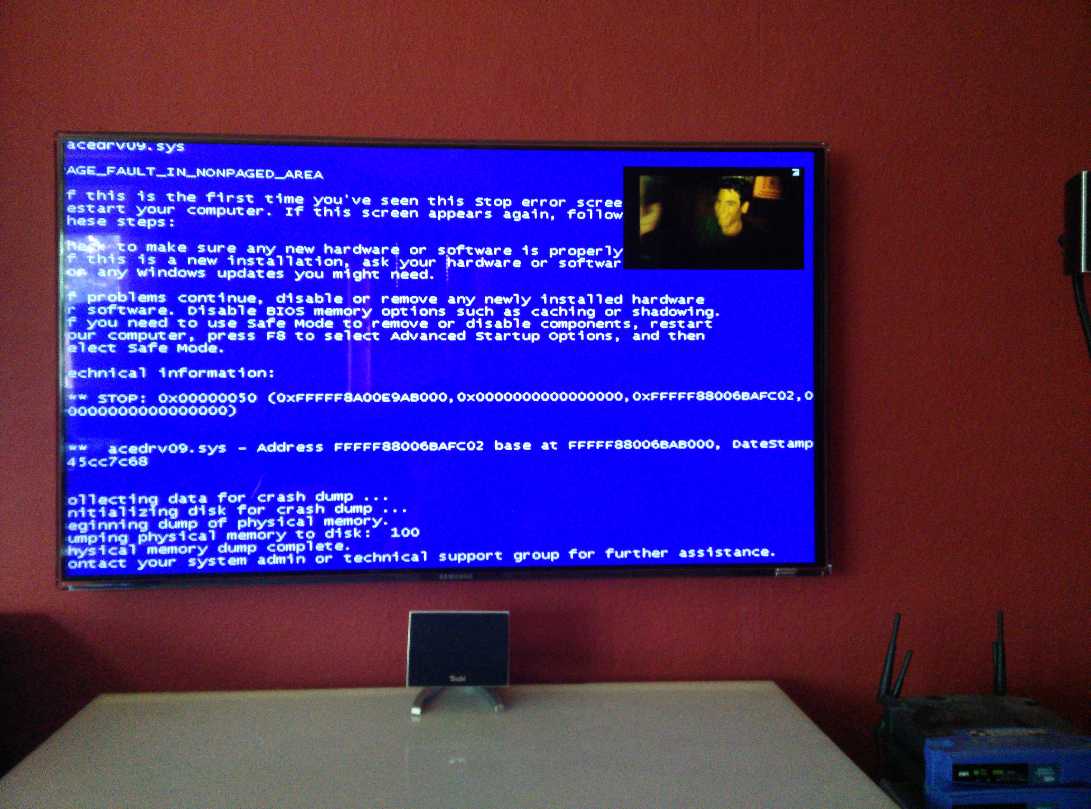

Beitragvon Nighthawk 2307 » 14.09.14, 00:36
Das Problem hatte ich recht schnell gefunden, das stand auch auf dem Bluescreen.
Das war ein Treiber, namens "acedrv09.sys"
Der wird von Windows wohl nicht wirklich benutzt, aber mein Videoschnittprogramm von Magix greift darauf zu. Ich hab den Treiber zuerst mit "Autoruns" von Microsoft gelöscht. Windows lief danach ganz normal, aber Magix ist danach immer beim Rendern der Videos abgestürtzt (vorher ist kam der gezeigte Bluescreen)
WICHTIG: erst informieren, was die Datei macht, bevor man sie deaktiviert oder löscht, wenn es schlecht läuf geht das System kaputt und dann wird es eklig!
Also hab ich alles einmal neu aufgesetzt und nun scheint es zu gehen [smilie=biggrin.gif] [smilie=biggrin.gif]

Beitragvon Alexk » 14.09.14, 07:02
dersuchende hat geschrieben:Hab jetzt mal das Programm was AlexK vorgeschlagen hat, runtergeladen.
Speicher doch mal deine ausgelesenen Ergebnisse und lad sie hoch, der erste Fehler sieht nach einem Problem mit deinem Netzwerkkarten Treiber aus.

Beitragvon dersuchende » 14.09.14, 19:43
Alexk hat geschrieben:
Steh jetzt etwas auf dem Schlauch, Alex. [smilie=shok.gif] Hab sie doch hochgeladen....
Ich könnte noch erwähnen dass es häufig auftrat als es so warm war. Seit einigen Tagen läuft es problemlos! Ein Hitzeproblem?
