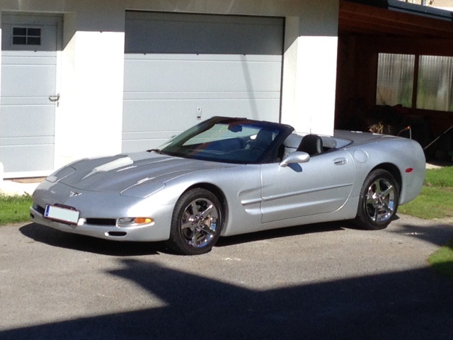

Habe nun schon bei schönem Wetter meine ersten 600 km fahren dürfen .... alles perfekt! Vorne brauche ich noch eine silberne Corvette Abdeckung .... vielleicht finde ich ja sowas mal zufällig in meiner Farbe.
Hier ein Bild:
Hier ein Bild:

Cool. Glückwunsch zur neuen C5 ![drinks [smilie=drinks.gif]](./images/smilies/drinks.gif)

Schöne klassische Farbkombi ![good [smilie=good.gif]](./images/smilies/good.gif)

Romeomustdie11 hat geschrieben:Schöne klassische Farbkombi
Auf jeden Fall!
Kommt mir so bekannt vor! Herzlichen Glückwunsch!

Farbkombi? Ich seh nur silber, oder ist die Garage mit gemeint?
Re: Corvette C5 Neulingsfragen!!!
Ja klar, die Farbkombi zwischen dem RAL9006 (der Garagetüre) und dem Quick Silver Metallic (der C5) ....

Klar, das ist umwerfend,

Jetzt noch schöne schwarze Felgen drauf , dann ist es perfekt, gelle Rainer

Das musste ja kommen, aber ich sag nichts mehr dazu,
