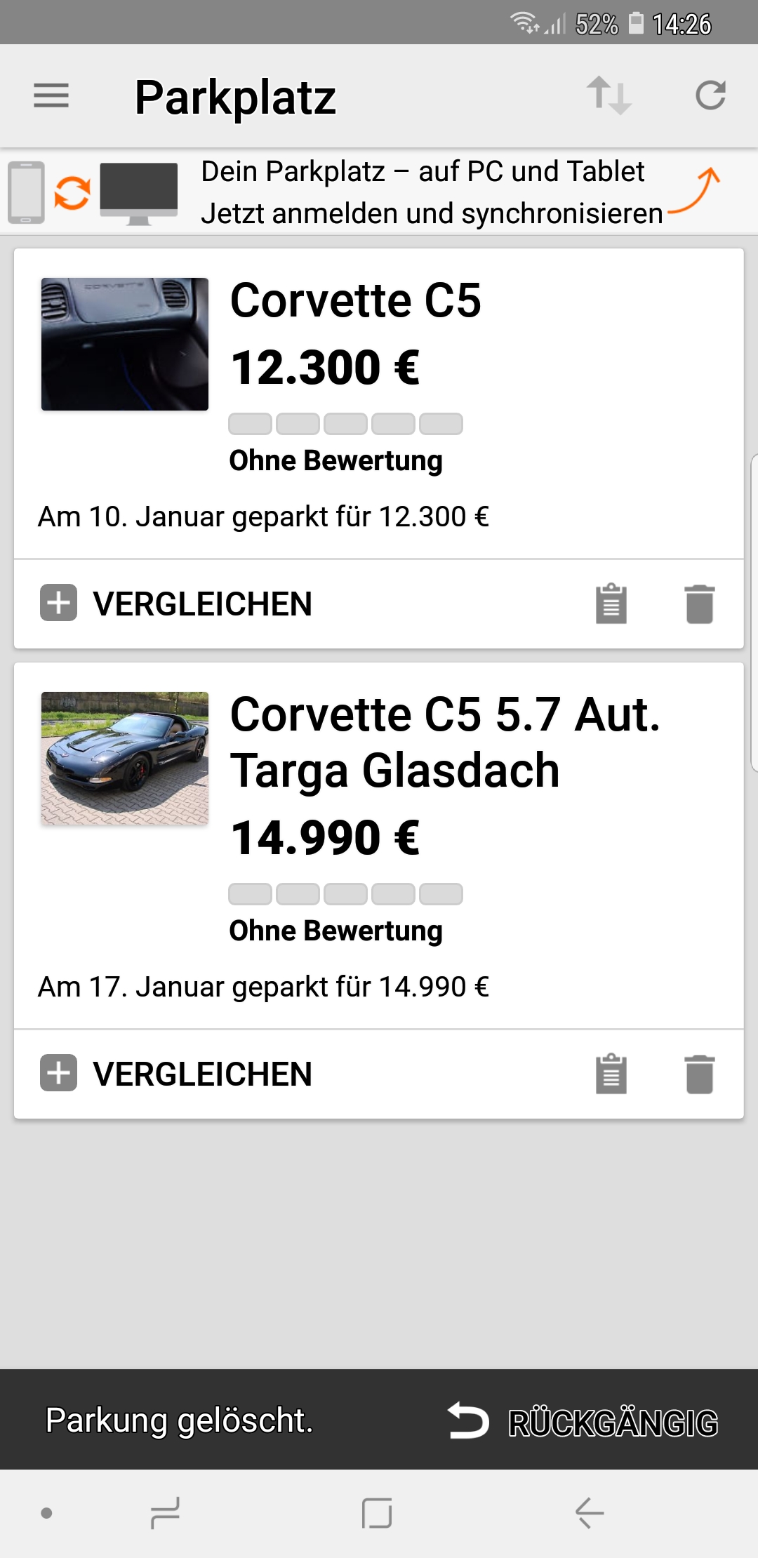

Melde mich mal wieder. Hatte jetzt die Verhandlung mit der gegn. Autoversicherung. Ging aber leider nicht ganz so gut aus wie von meinem Anwalt vorhergesagt. Habe jetzt 15.000 zur Verfügung. Da hab ich mir diese 2 schwarzen C5 auf mobile. de ausgesucht. Könnten die Experten hier mal einen Blick drüberwerfen und mir hier ihre Meinung und Bedenken vortragen? Vielleicht wohnt ja jemand in der Nähe und könnte sie mal persönlich in Augenschein nehmen. Ich habe zur einen mit 12.300 Euro 380km und zur anderen nach Recklinghausen sinds 550km. Allso eine Vorabinspektion wäre toll.
Bei der für 12.300 sieht das auf dem 5. Bild irgendwie svhmuddelig aus wie Rost. Kann mich aber auch täuschen. Und die Spoilerlippe seh ich nicht. Hab aber mal gelesen wenn die fehlt sollte man die Finger von dem Auto lassen weil die für die Kühlung da ist. Und es kann ja auch sein das noch mehr dran ist als der defekte Luftmengenmesser.
Oder es kennt jemand von euch die Besitzer.

Hallo Damon,
den Weg für 12 Mille kanst du dir sparen.
Dafür gibt es nur Schrott.
Eine C4 geht noch für den Kurs.
Selbst die 15 werden schwer eine C5 zu finden, wo du nicht gleich was investieren brauchst.

O. K. Danke Frank.
Dann fällt die für 12.300 schon weg.

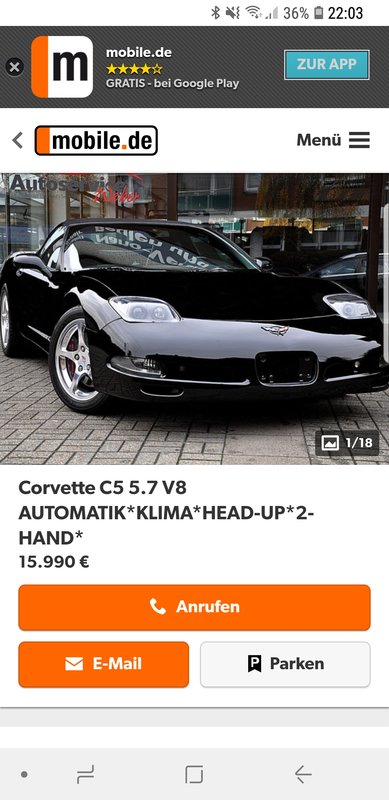

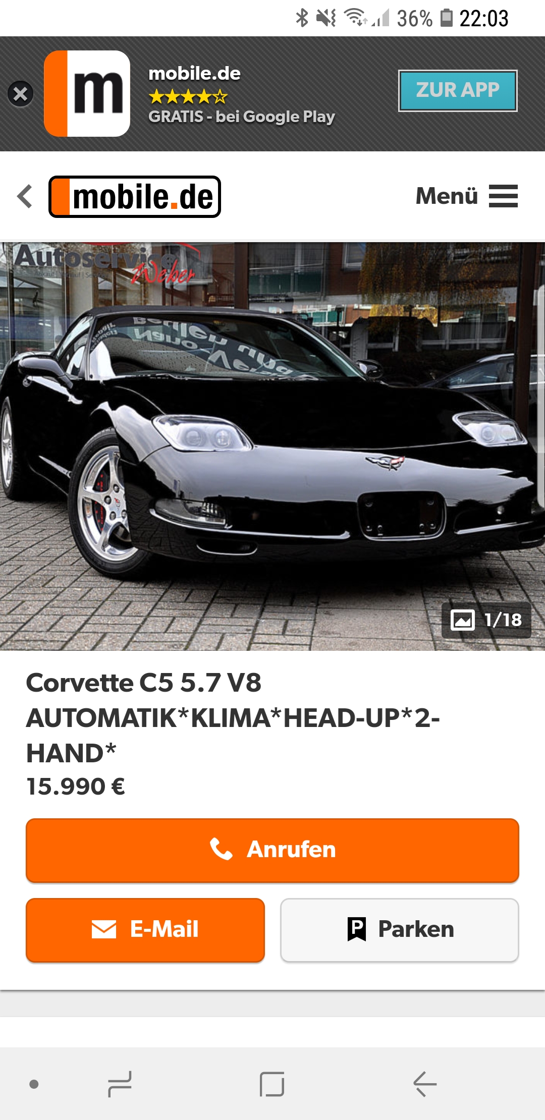

Hab sie selber gefunden. Ist ca. 15min von mir entfernt.
Anhand der Bilder: US Modell ohne Umbauten, ausser Rückleuchten, EU Norm, Originalauspuff. Andere Haube,
Bereits zugelassen gewesen in Deutschland, poliert!
Scheinwerferabdeckungen sehen aus als ob sie etwas hängen, kann aber täuschen. Würde vermuten dass da auch noch die US Scheinwerfer verbaut sind.
Macht anhand der Bilder jetzt nicht unbedingt den schlechtesten Eindruck.

Knntest du dir die bitte mal ansehen wenn sie nur 15 Minuten von dir entfernt steht. Ich seh die Bilder leider nur auf dem Handydisplay. Und das ist nicht so groß wie ein PC Bildschirm.
