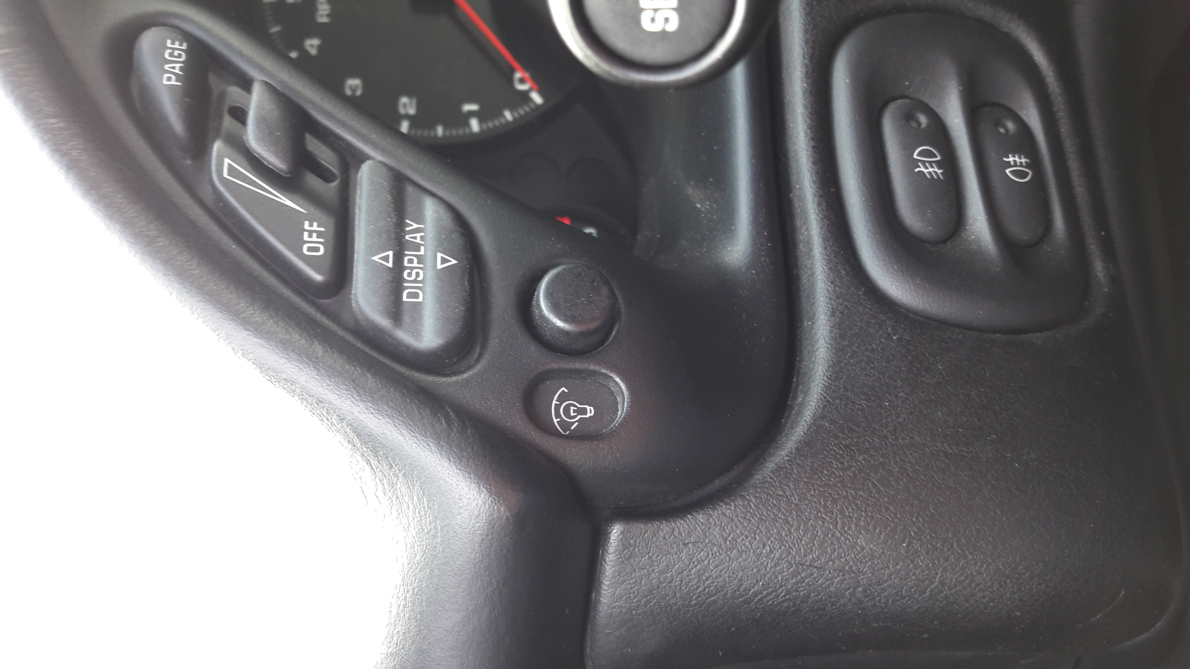

Zur toten Batterie, schau mal nach, ob Ihr vielleicht beim kennenlernen des Autos die Instrumentenbeleuchtung auf max. Helligkeit geschaltet habt. Dann geht sie nämlich nicht mehr aus und bleibt immer an.
Die vielen kleinen Lämpchen können schon in 24 Stunden die Batterie leersaugen. Alleine die Lämpchen vom Klimabedienteil brauchen schon fast einen halben Ampere die Stunde. Der Drehregler ist unter der HUD-Bedienung. Wenn der ganz nach rechts gedreht ist, weißt Du woran es gelegen hat.. Ist mir auch passiert. Wenn man das nicht weiß........
Ein Ladegerät für Handy braucht an sich nicht so viel Strom, dass die Batterie leergelutscht wird
Ich habe im Winter die Batterie abgeklemmt. Zumindest bei mir ist es so, dass alle Daten gespeichert bleiben. Also keine Schlüssel neu Anlernen usw. Selbst die Sitzpositionen bleiben abgespeichert (Obwohl die Sitze auch ausgebaut wurden).

Hallo Thomas!
Du hast es aiuf den Punkt getroffen. Ist so ein Knopf unter dem Hud der rausspringt wenn man draufdrückt, oder? Denn hab ich voll aufgedreht und wieder draufgedrückt das er wieder drin ist. Danke für den Tip, da wäre ich nie draufgekommen und es wäre mir ab April täglich passiert.
Das Auto steht jetzt ca. 20km von mir bei einem Busunternehmen. Die haben extra eine Halle für Sommerfahrzeuge. Wenn ichs am 1. April hole muß ich drandenken das wieder zurückzudrehen.

Beitragvon Waldkater » 04.03.19, 16:32
Gugst DU hier:
Erst einmal auf halb drehen. Dann im Dunkeln schauen.

Beitragvon Damon » 04.03.19, 16:44
O. K. Danke. Ist genau dieser Knopf neben der Glühbirne. Bei meinen ganzen Autos hatte ich das immer so. Ging aber halt auch aus wenn ich den Schlüssel abgezogen habe. [smilie=biggrin.gif]

Beitragvon andree » 04.03.19, 16:45
Man kann ihn schon ganz nach rechts drehen.
Allerdings nicht über die spürbare Rastung drüber.
Erst nach der Rastung bleiben die Innenraumleuchten an.
Ist aber bestimmt jedem schon mal passiert.
Mir erst letztes Jahr wieder [smilie=dirol.gif]

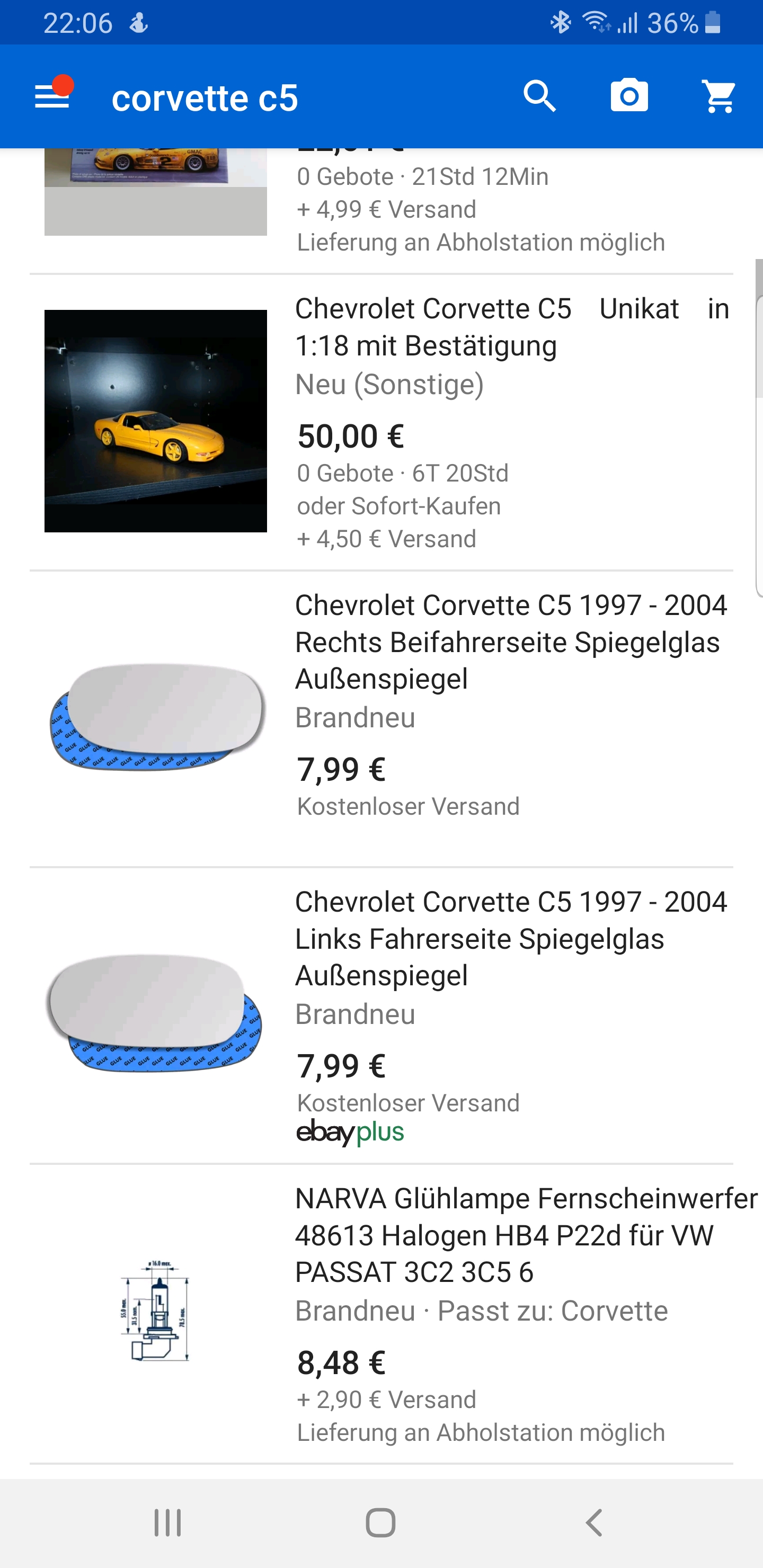

Hallo Achim,
hier sind Spiegelgläser für nen schmalen Taler, falls du noch suchst.
Gruß Sven

Beitragvon Damon » 05.03.19, 22:53
Hallo Sven!
Hab ich auf Ebay schon gesehen? Taugen die denn was? Und kommt auch drauf an wie sich dem Vorbesitzer seine "Konstruktion" entfernen läßt.
