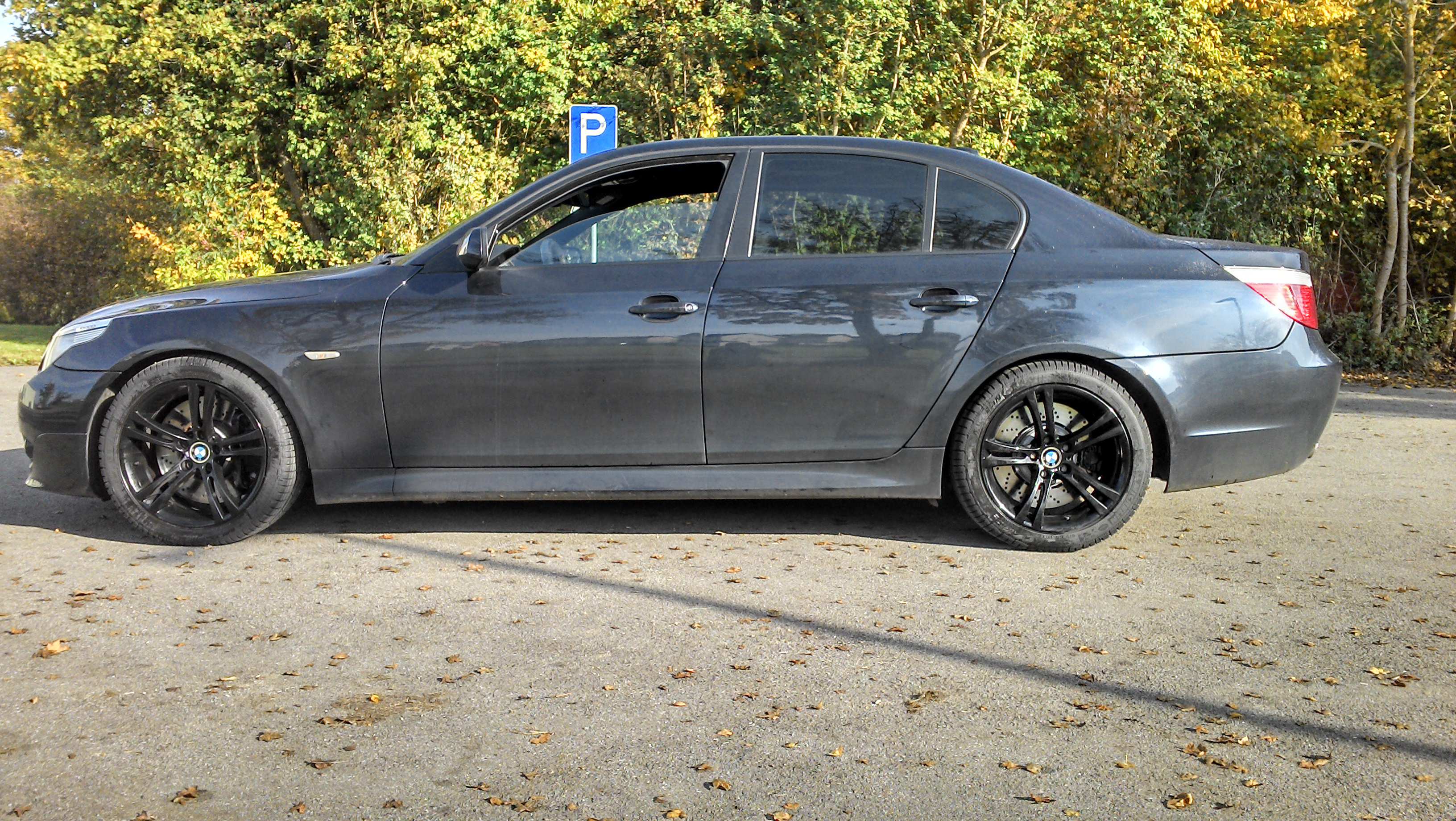

Nur mit der Softwarestufe 1 und dem Wagner LLK (320PS, 700NM). Da lief der Wagen in genau 16.0s 100-200 und in 5.5s auf 100 mit der Qstarz . Gemessen aber mit Winterrädern, die schwarzen Räder auf den Bildern. Da waren hinten 245er drauf die große Probleme hatten.
