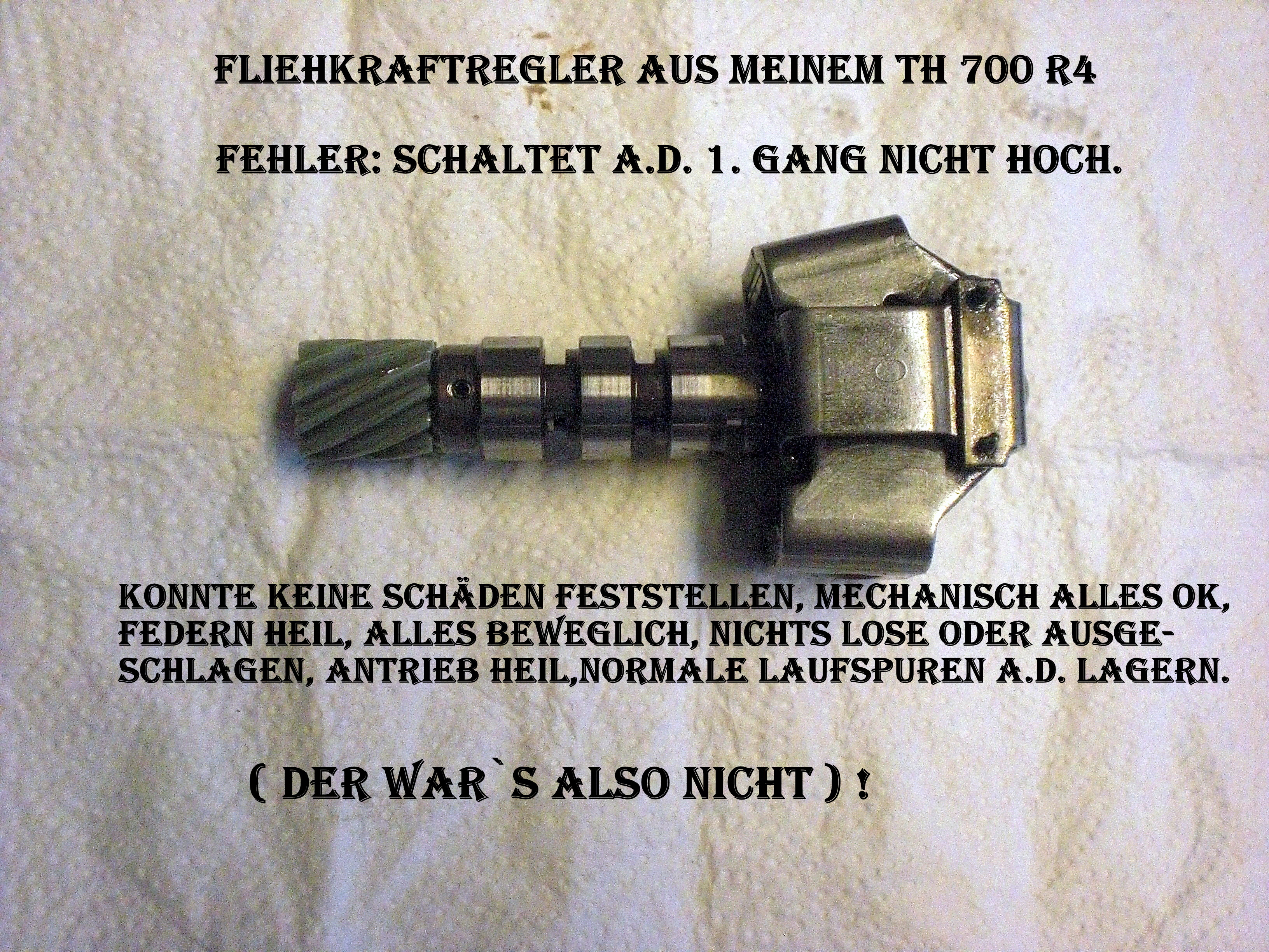

Habe heute den "Governor" ausgebaut. leider hat sich mein Verdacht, auf einen Defekt, nicht bestätigt. Alles sieht wie geleckt aus, Federn heil, keine Verschleiß- Spuren, Antrieb heil.

nachdem ich den " Governor " natürlich nach gründlicher Prüfung/ Reinigung wieder eingebaut habe, lief alles wieder wie früher!
Das heist, das Getriebe schaltete wieder problemlos rauf und runter, wie vor dem! Bin seit dem schon mehrere 100Km gefahren, alles bestens.
Bleibt natürlich immer ein ungutes Gefühl, wenn man keinen Fehler feststellen konnte. Doch was solls, die Vette schnurrt, was will man mehr. Allerdings ist sie immer für eine Überraschung gut!

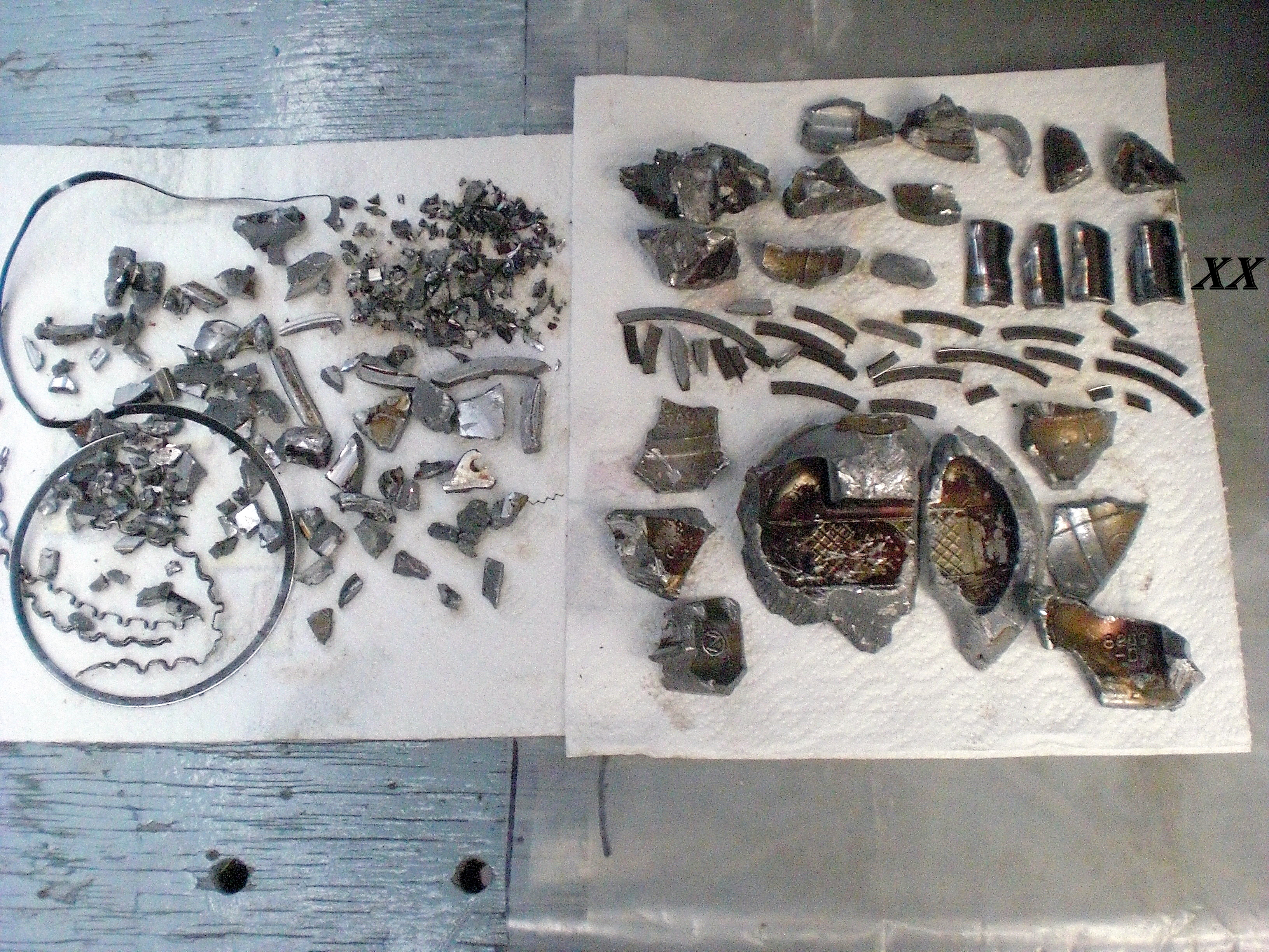

Im September 03 flog mir der Motor um die Ohren, ohne vorherige Ankündigung, bei Tempo 80 bis 100, also normales Landstrassen Tempo. Bilder siehe Anhang i.d. vorherigen Mail.
Gruss Gerd

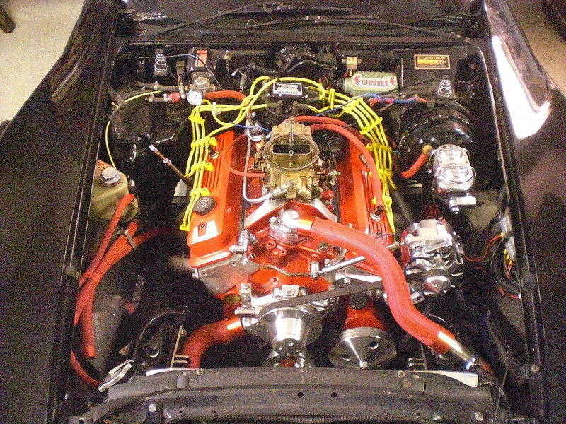

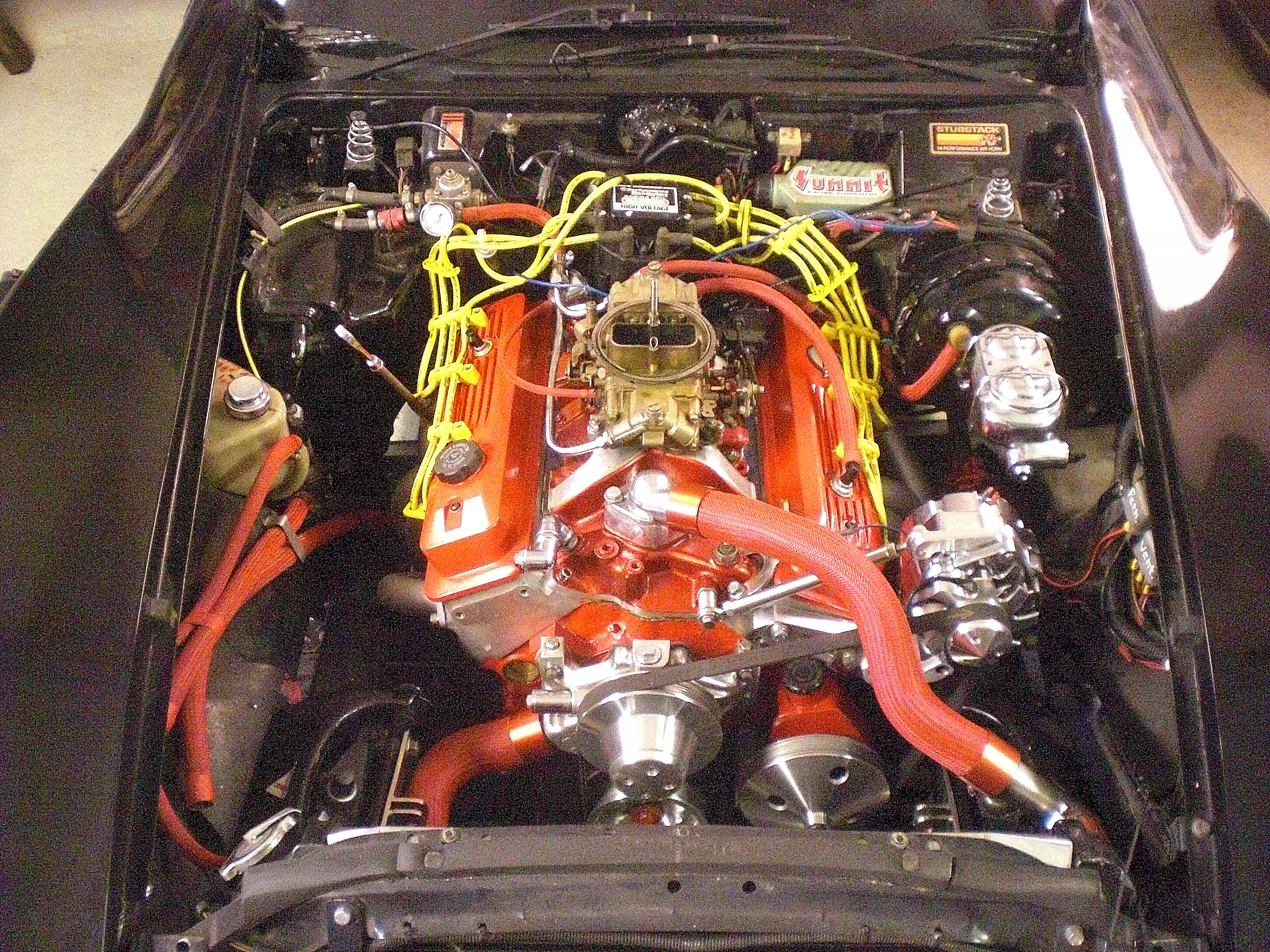

Ein bisschen viel bunt, odrrrrr?
